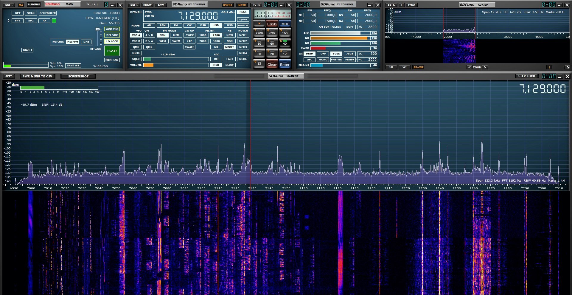

Володимир писав: ↑Суб травня 20, 2023 12:17 pmДумаю, 1SV149 по ємності також підійде. А розташування в просторі полотна антени як: горизонтально чи вертикально? Бачив в неті і так, і так. Якщо вертикально, то можна і напрямок в два боки бачити.
Ще раз перевірив перекриття
BB112 - 2.8-15.5MHz
1SV149 - 3.0-18.1MHz
Варикапи включені 4шт зустрічно-паралельно. 2шт варикапів замало - мінімальна частота десь 4-4.5МГц виходить.
Рамка була розташована вертикально, плоскість співпадає з напрямком схід-захід

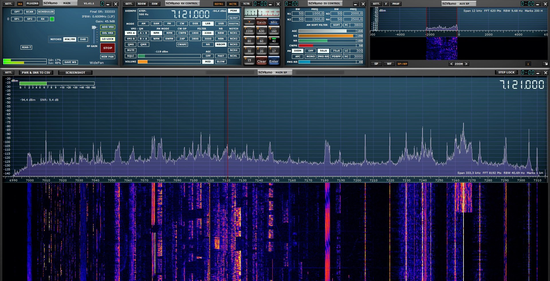

Якщо рамку розташувати горизонтально то падає рівень сигналу. Це видно на водоспаді
