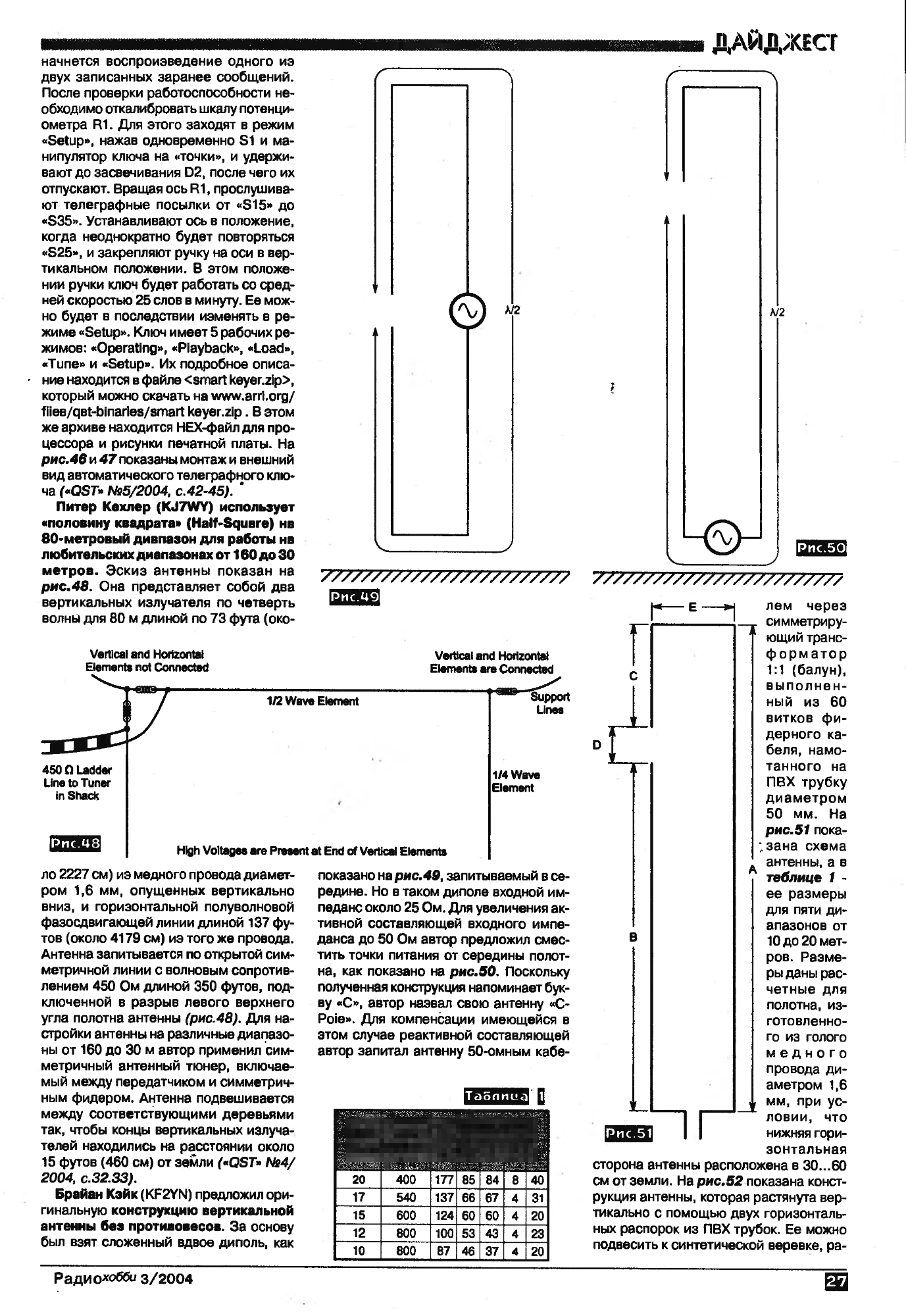

Для мене не важливо, яка точка зору на походження цієї антени вірна.
Схожість із J-ant, особисто для мене, тільки у зовнішності. Пропорції інші.
Основний поштовх для розробки дало порівняння тієї ж "йотки" та Сі-поля (зігнутий диполь у вигляді витягнутої англійської С).
Це з "Радіохоббі №3 2004".
Так, дійсно розташування хвильової версії горизонтально частково нівелює її "габаритність", але тоді, мабуть простіше застосувати звичайний диполь, що живиться з кінця через коливальний контур. Буде трішки коротшим. Проте, це вже на смак ...

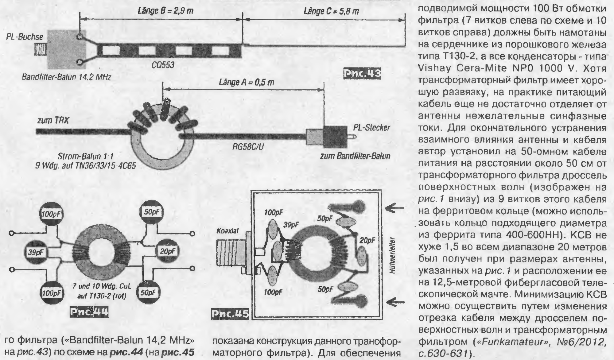

Нещодавно в журналі Funkamateur знайшов цікаву конструкцію антени від DK4FD на ВЧ бенди 15/12/10м.
Конструкція дуже проста та компактна. Середній штир - це коаксіал у якого з верхньої частини знята ізоляція та екран. Крайні штирі - два дроти електрично ні з чим не з'єднаніСтаття з журналу

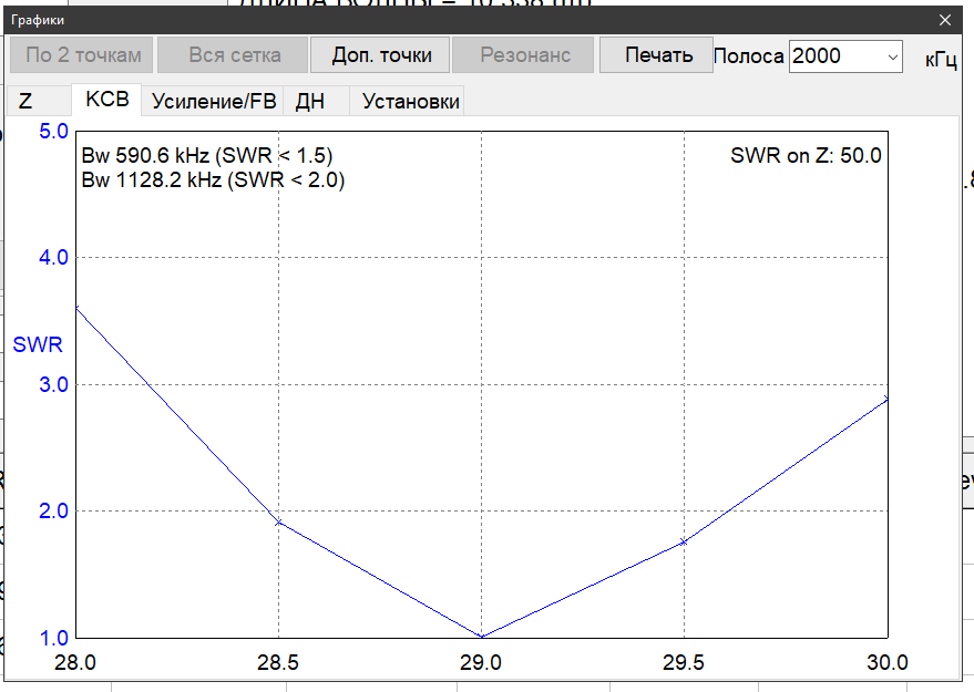

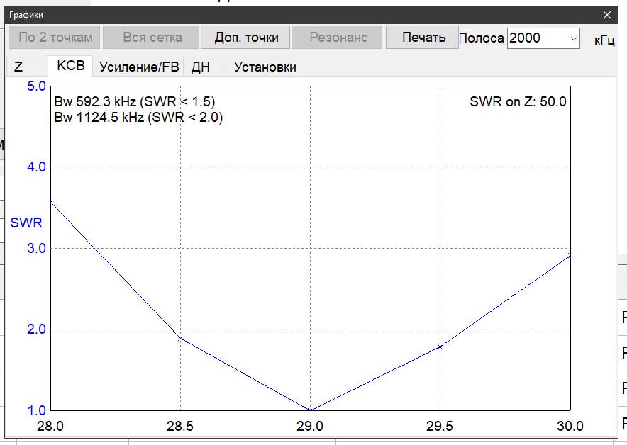

Вплив відстані між дротами.
Вдвічі збільшив відстань між дротами.
Підсилення і ширина смуги по КСХ=2 практично не змінні.
Це дозволяє певну свободу у застосуванні різних матеріалів під час конструювання.
Тобто, кожному під силу зробити і налаштувати цю антену.

А ось зміна діаметру елементів впливає на підсилення (не значно, до 0,1 Дб) і ширину смуги (відчутно, до 40 %).
Випробував на Вашій моделі для 10 м.
Замінив матеріал на мідь (трубка звісно вийшла з неї, але для дюралю підсилення впаде і смуга зменшиться невідчутно). Висота 3 м.

Це ж лінія. Щоб там щось суттєво змінилось потрібно на порядок збільшувати/зменшувати відстань між дротами
А який діаметр труб брали?
У плані розширення смуги джишка має перевагу. Ось модель для 10м з резонансом на 29МГц Взагалі будь яка півхвильова антенна має тим більшу смугу чим більший опір у точці живлення. Тобто якщо узяти півхвилі та міняти точку живлення то чим ближче до центру тим більш вузька смуга. Це я свого часу грався з OCF-dipole в ммане

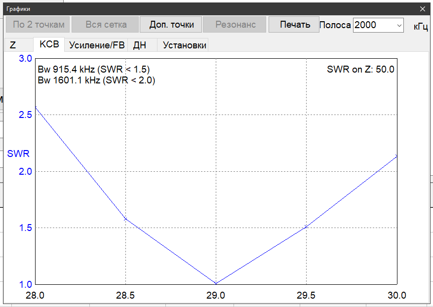

Замінив дріт №1 на трубку 10 мм.
Дріт №2 не змінював.
Імітував використання трубки замість вудки (може хтось вирішить

Ніт-ніт, вудки то наше усе
Купа недоліків, як на мій погляд. Треба щогла діелектрична 13 метрів. На 14МГц ДН має асиметрію. На 7МГц антена має вузьку смугу

Але якщо вудки нема, а трубка є і пече, то ... чому б ні.
Конструктивно реалізувати складно, як і будь яку іншу "висотну" річ.
Міцний діелектричний матеріал для щогли підібрати важко.
ДН на 14 МГЦ не симетрична? Згоден, але іноді перфекціонізм штука підступна.
Все збігається, адже скручений в 2 рази, та в додачу в протифазі не малі ділянки.
