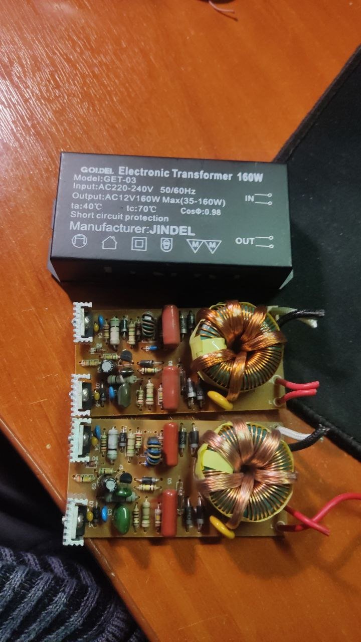

Внєзапно намутились кілька електронних трансформаторів))
Вирішив апнути тему, є пару питаннь:
1. Чи можна ввімкнути в мережу паралельно два цих блочка, та вторички з'єднати послідовно?
2. Як варіант, ввімкнути обмотки паралельно, та підключити до ще одно трансформатора (мотаний на кільці, підвищуючий)?
3. У цих блочків, мінімальне навантаження 35вт, це можна якось обійти? Бо є інфа, що блок склеїть ласти без навантаження...

Я скептично відношусь до заявленої потужності у 160Вт. Зазвичай 150+Вт це 4 транзистори по два у паралель. Тут більш схоже на 75-80Вт.
Без навантаження ці блоки не працюють. Їх обов'язково треба переробляти
Резистор десь 2-3ом. Треба підібрати щоб при максимальному навантаженні не було сильної просадки напруги (не більш 10%)
Фазіровка додаткових обмоток має значення - якщо невірно то не буде працювати

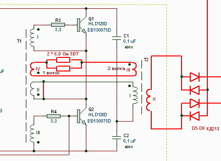

UR5FFR писав: ↑Чет лютого 06, 2025 6:05 pm Я скептично відношусь до заявленої потужності у 160Вт. Зазвичай 150+Вт це 4 транзистори по два у паралель. Тут більш схоже на 75-80Вт.
Без навантаження ці блоки не працюють. Їх обов'язково треба переробляти43223.pngРезистор десь 2-3ом. Треба підібрати щоб при максимальному навантаженні не було сильної просадки напруги (не більш 10%)
ну, додав дві додаткові обмотки, на соплі повісив резюк 2.2 ома 10вт, також на той самий клей два кондюка 100мкф 400в. Вроді працює...

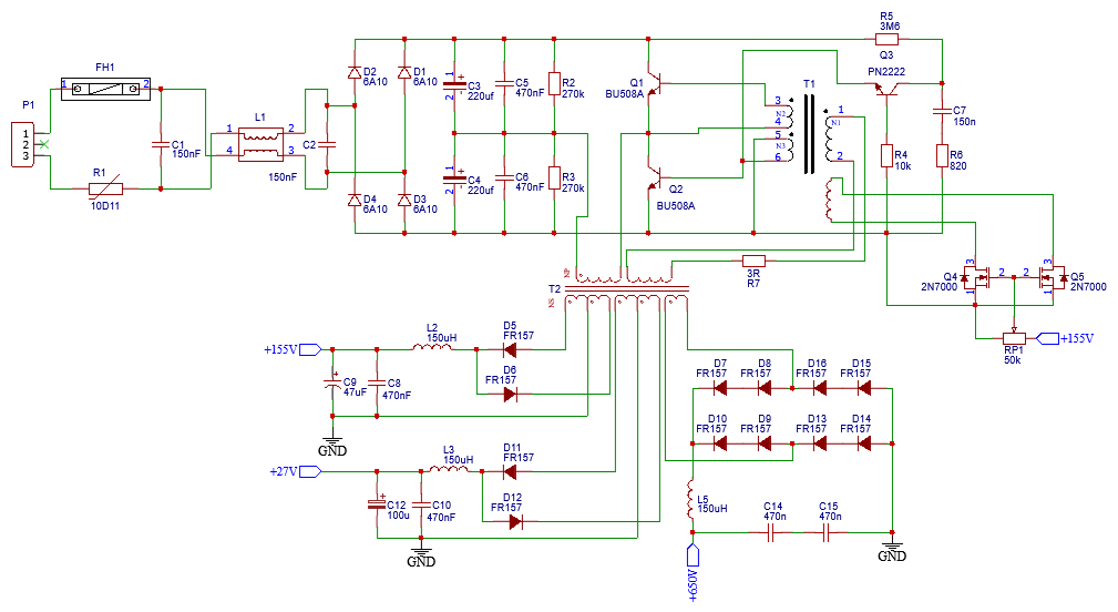

от, прикинув варіат бж, щоб не ліпити 3 таких трансформатора в купу:
P.S. В оригінальній схемі стояли КТ812 (яких в мене нема, і радіаторів теж) та КТ315...

Тут є над чим подумати...
Схема найпростіша, але вона дуже привередлива до підбору транзисторів і опору резюка R7. Також не любить похабного виготовлення GTD та основного трансформатора. А ще екстріму додає випрямляч +650в, там якщо обмотку намотати як небудь, та погано зробити міжобмоточну ізоляцію, то побачимо гарний коронний розряд і чарівний дим...

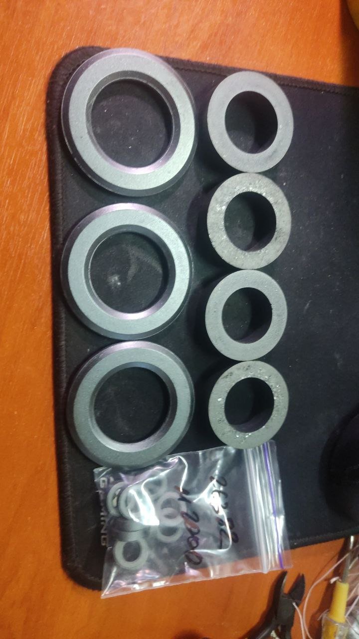

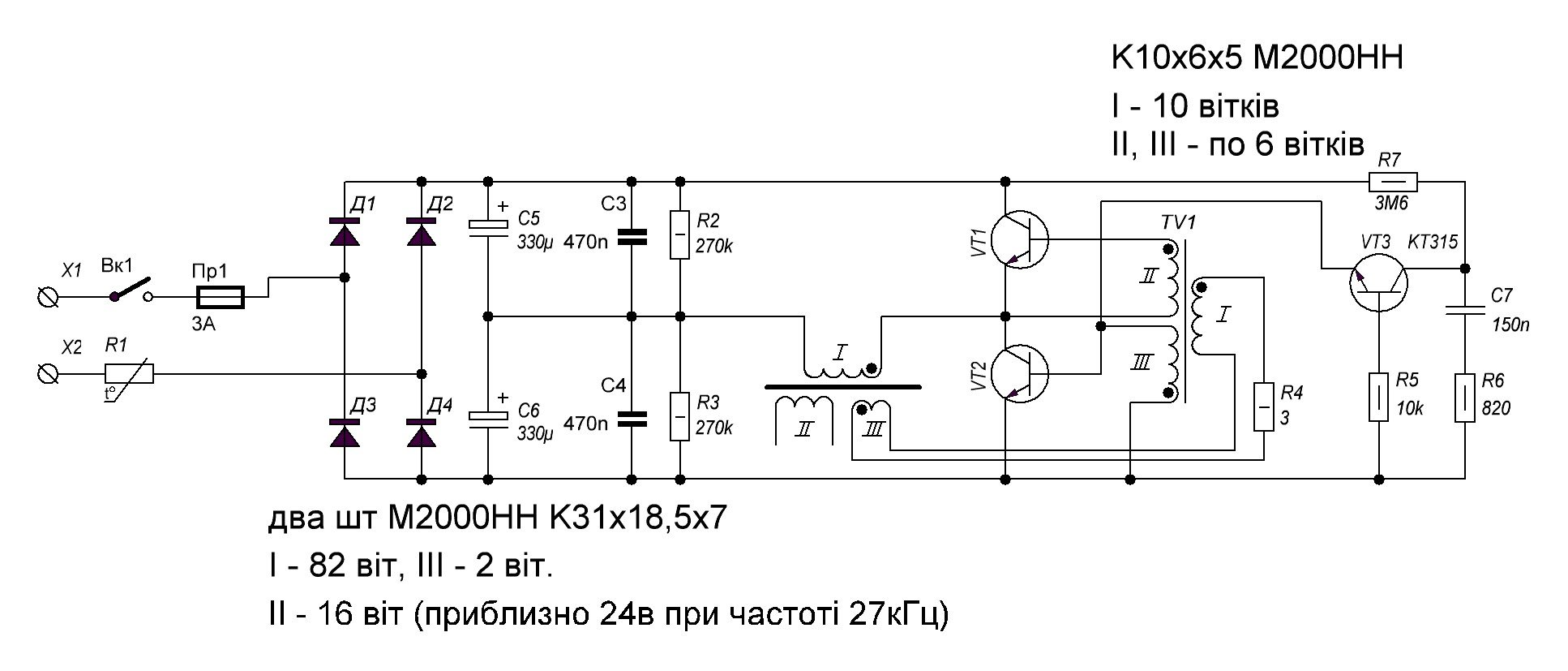

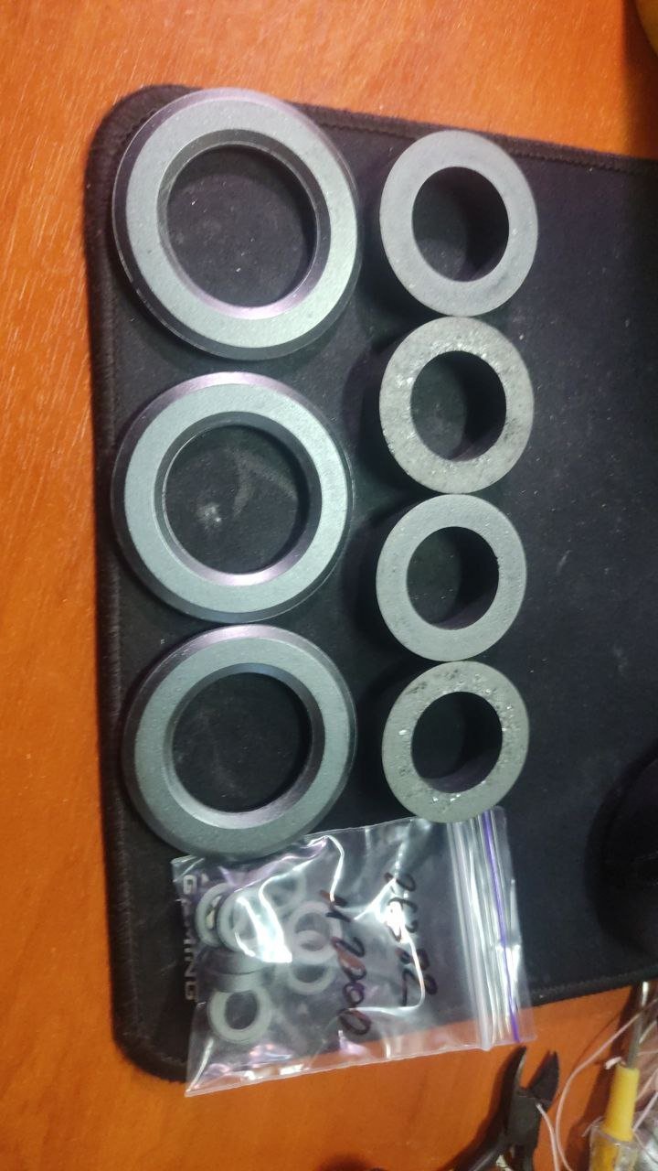

Значить так, нарешті приїхали кільця, почав потроху строїти макєта, але з'явились деякі труднощі, бо треба перерахувати трансформатор під інше кільце. В оригіналі використовується пара кілець М2000НН К31х18,5х7, а в мене в планах використати М4000 К63х38х6.
Тобто, треба перерахувати первичну обмотку під це кільце.
В coil32 порахував індуктивність первичної обмотки (провід товщиною 0.5мм, 82 витки) під оригінальне кільце, вийшло 19.45mH, для моїх кілець, при цій же індуктивності треба 63 витки.
P.S. Частота перетворення 27кгц... Є ще кільця М2000НН К40, але туди не влізе анодна, з нормальною ізоляцією...
Кільця К40, М2000НН та К63 М4000НН
Повідомлень: 344
Re: Блок живлення з електронного трансформатору
Як рахували кількість витків ?
