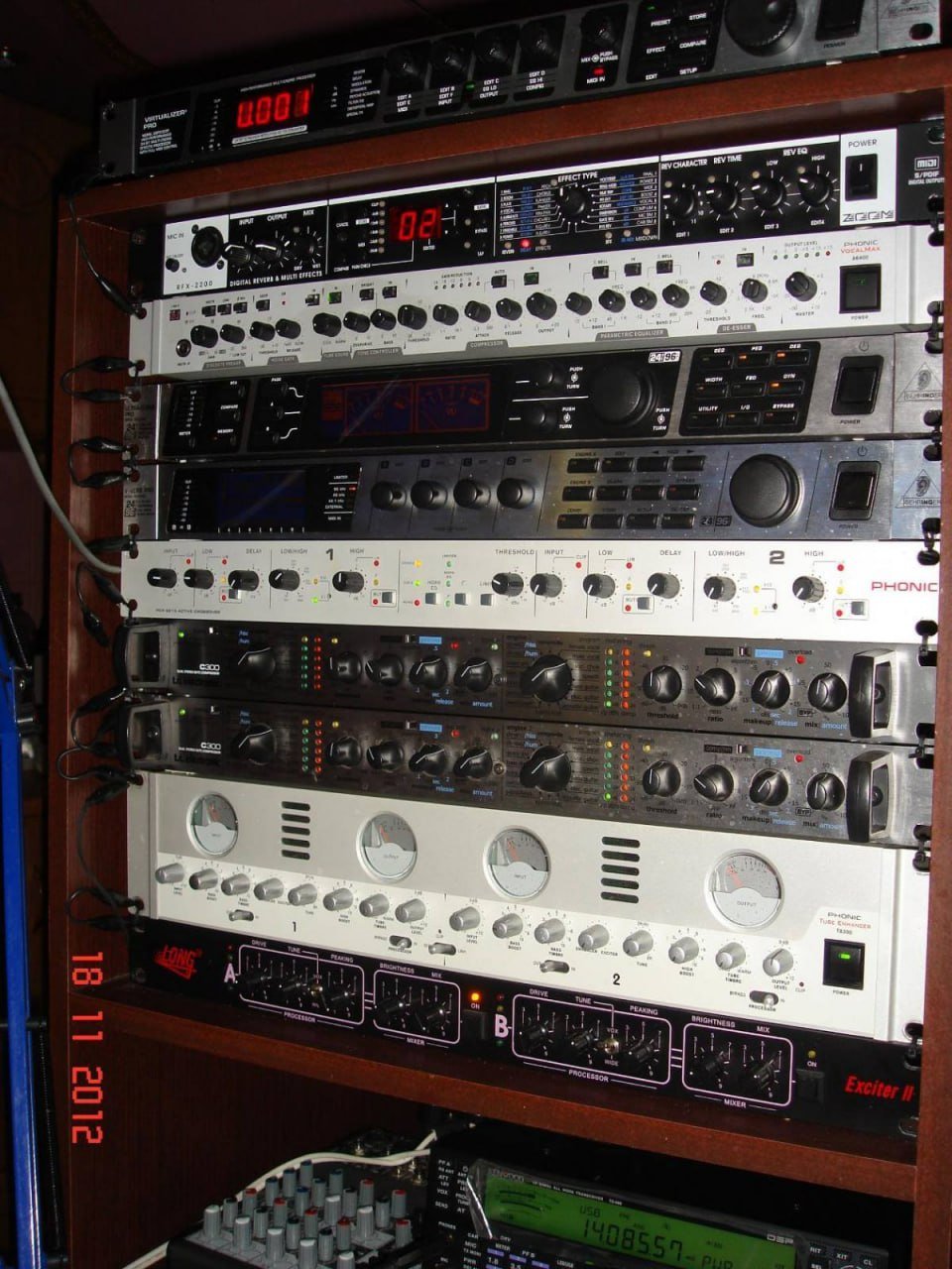

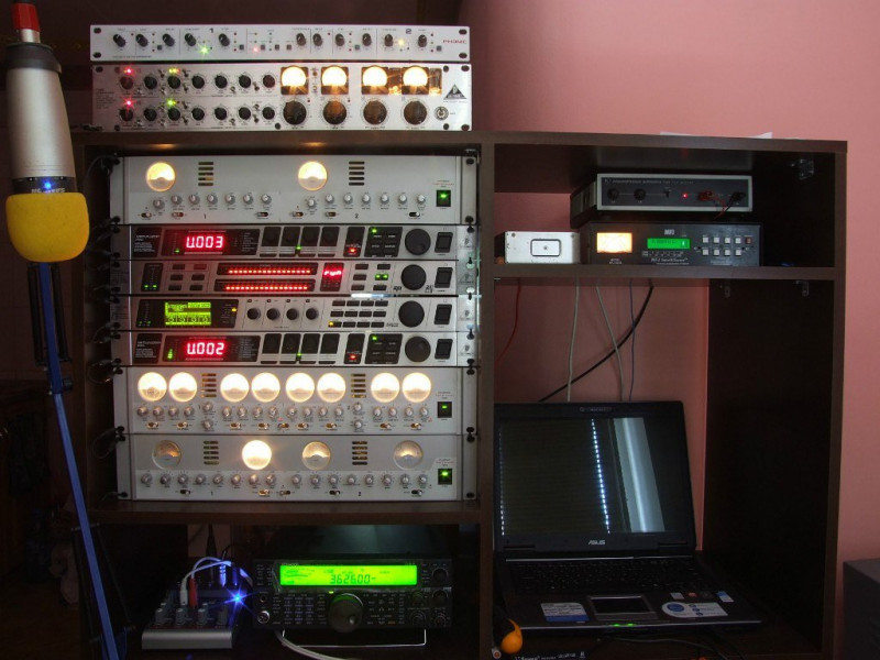

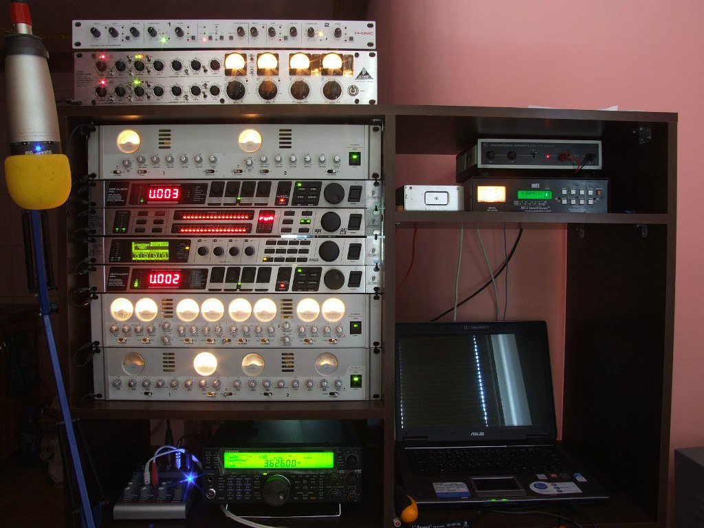

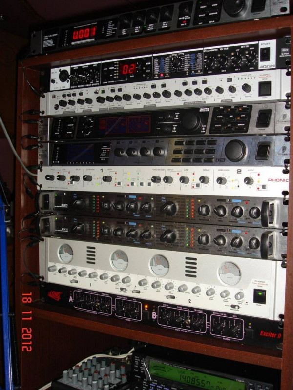

это   2010-2012 рік

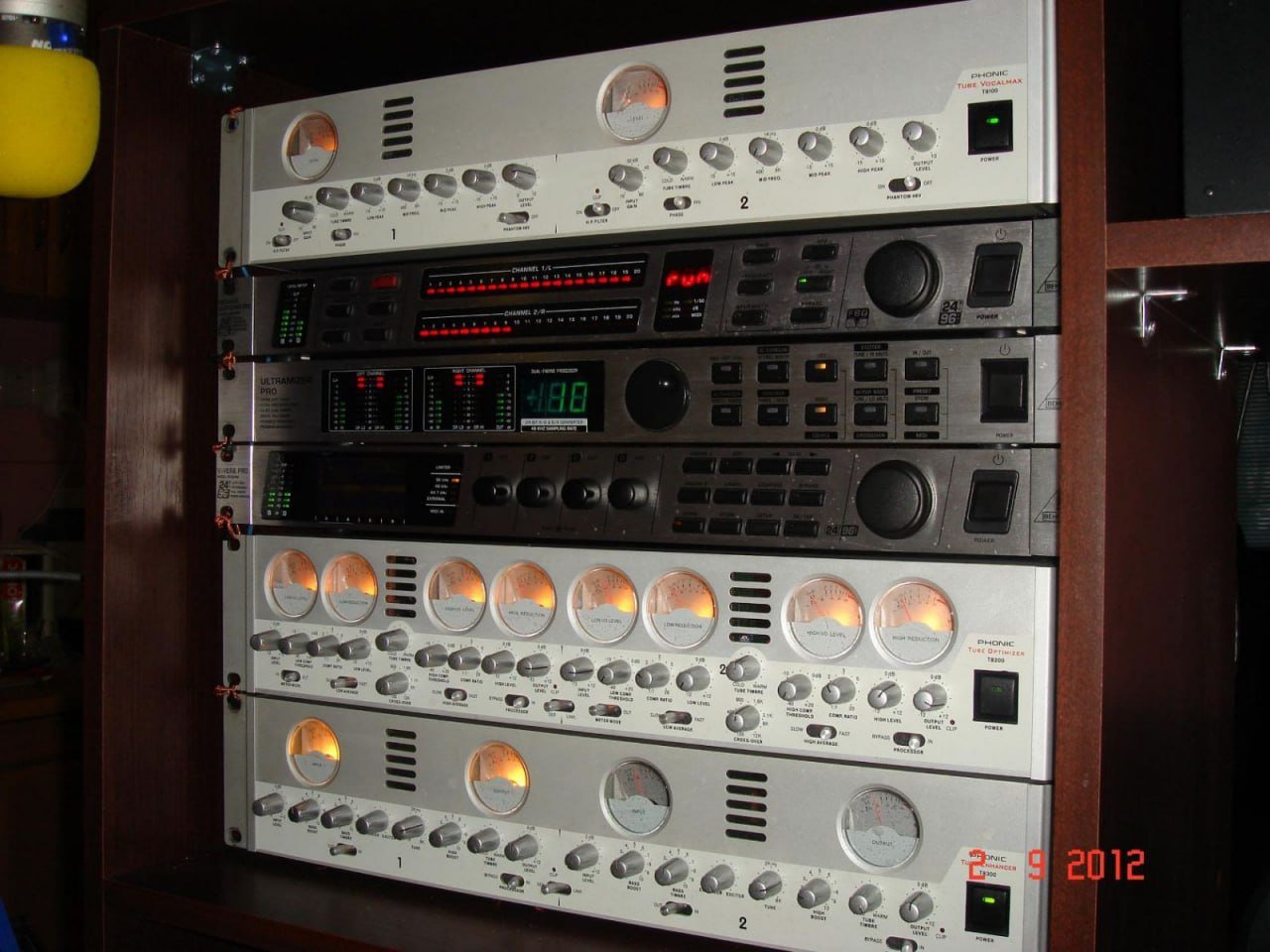

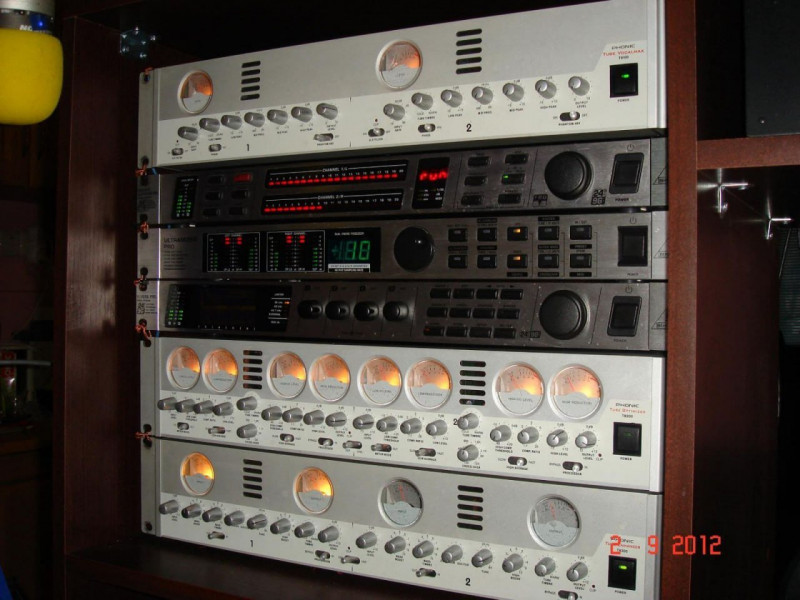

це базовий ланцюжок , 4-5 плагінів для початківців, у мене коштує 26-28 плагінів, зроблено по фен шую, правда половина вимірювальна лабораторія, і як я називаю хірурги )))
 Звичайно, все не дуже просто, просто у того хто написав книгу Радіо, це дуже просто, у мене в програмі (DAW) стояло 3 000 плагінів, не все звичайно працюе , а від 10 до 30, папка в компі має вагу 160 гіг, треба качати не все, а що може стати в нагоді, було таке, я із за одного плагина качав набір 16гіг, а потім цей набір треба зареєструвати, а в різних наборів, різні захисти,

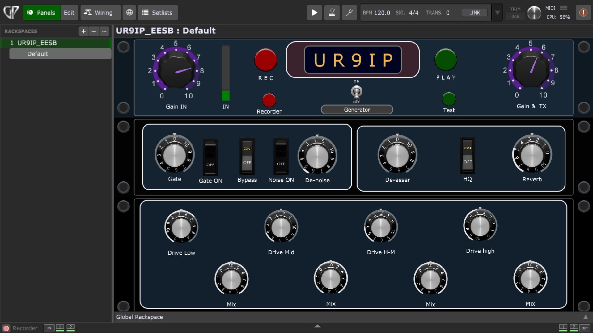

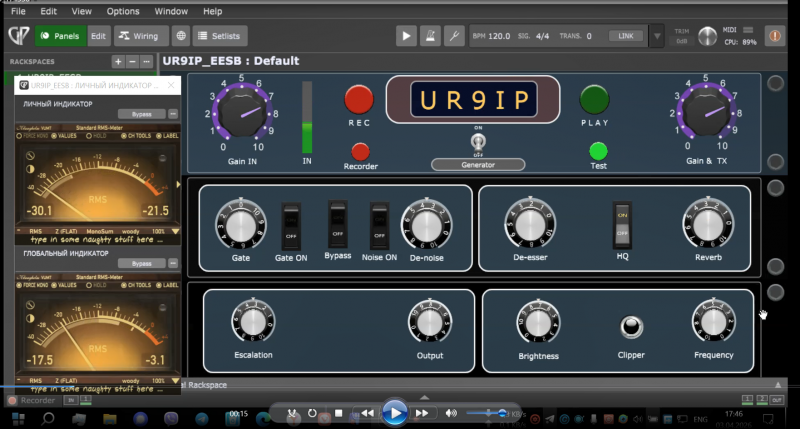

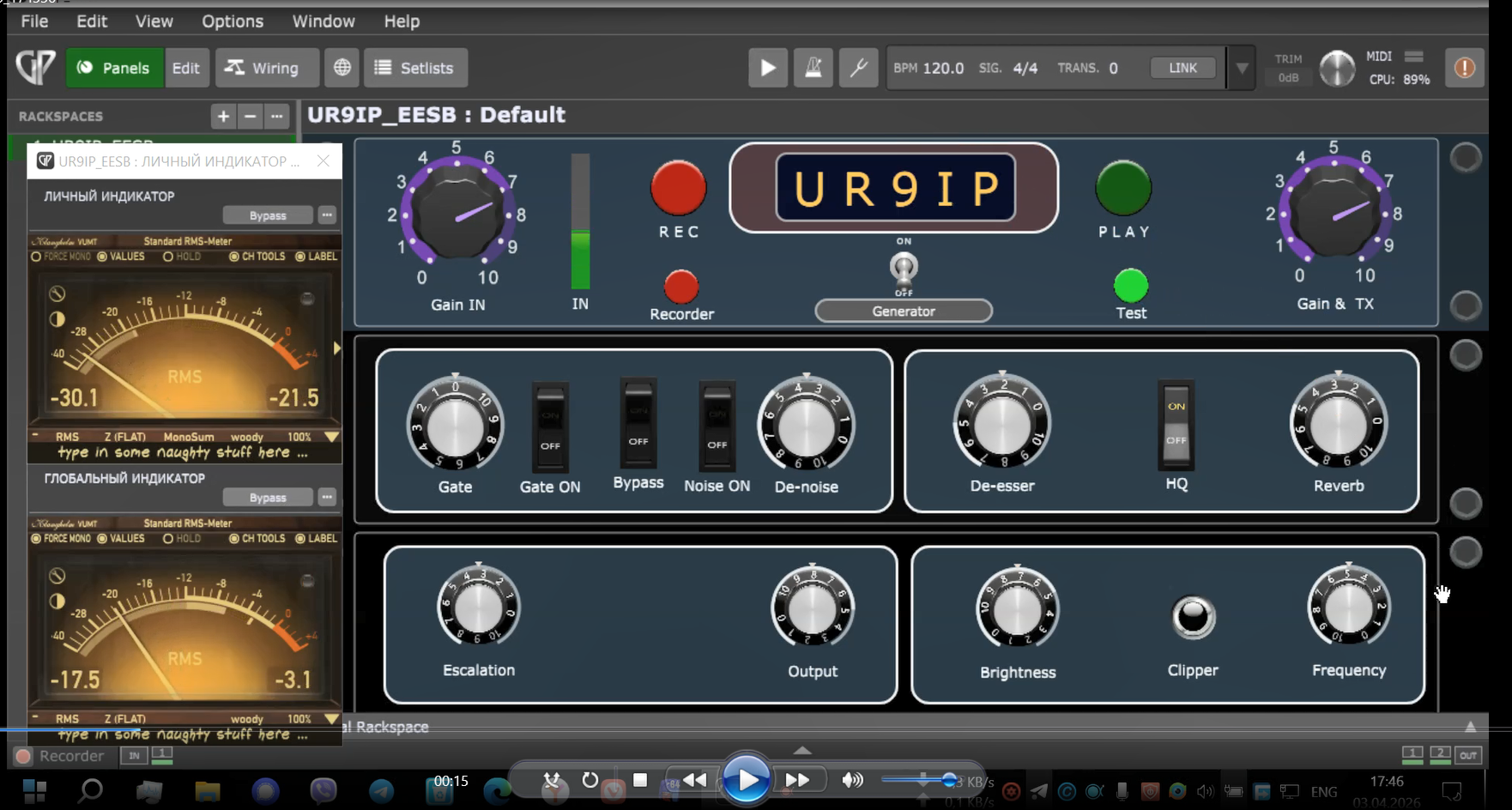

Ось так виглядає моя панель управління, в програмі Gig Performer,
 все працює, всі ручки і кнопочки крутяться

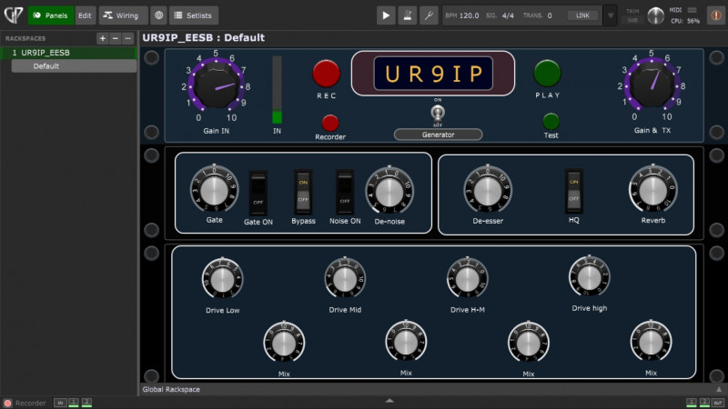

Gig Performer, программа для праці real-time
