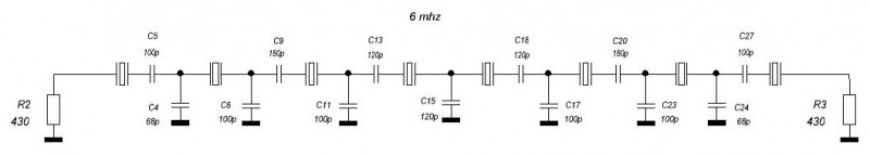

Якось так? Якщо він мене знову не намахав то в точці L16-C109-C68 на частоті 6 МГц буде приблизно 630 Ом. Хотілось би 560, але індуктивність 4.3 мкГн - поза рядами стандартних номіналів, тому 4.7

Так, вiно. Тiльки 150р забагато для 6МГц. 100+39р якраз. Двi позицii на платi зробiть. Так краще буде пiдiбрати або один на один конденсатори запаювати теж можливо.

Ланцюги узгодження зручно підбирати в RFSim. У вашому випадку індуктивність буде більша тому ємність треба зменшити, бо резонансна частота яка залежить від L*C повинна дорівнювати 6МГц з мінімальним відхиленням. Можна на калькуляторі ось так порахувати
С = 145*4,38/4,7 = 135пф

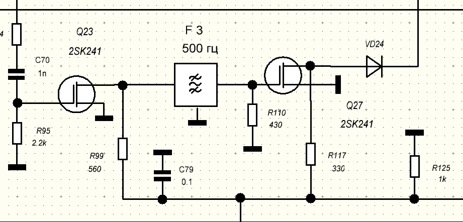

Маємо телеграфний кварцовий фільтр з завідомо відомими вхідним і вихідним опорами по 430 Ом.
Цей фільтр в приймальному тракті: По виходу фільтра бачимо навантаження 430 Ом, що дорівнює вихідному опору фільтра. Далі ізольований затвор польового транзистора який на узгодження не впливає. Тут все зрозуміло.
А от по входу фільтра польовий транзистор з навантаженням 560 Ом в стоці. Поясніть будь ласка чому не 430 Ом. Здогадуюсь що тут перераховується якось з урахуванням коеффіцієнта підсилення чи ще якогось коеффіцієнта. Дякую наперед.
Оновлено:
спробую частково сам відповісти на питання. По входу фільтра резистор 560 Ом до + живлення і привідкритий польовий транзистор на землю. По ВЧ вони включені паралельно. Лишилось порахувати опір польового транзистора - оттут вже точно допомагайте. Живлення 8 Вольт.
Оновлено 2:
Все зводиться до струму стоку транзистора. Знаючи струм, рахуємо напругу на стоці, відповідно знаємо яка напруга на стоці, знаючи струм і напругу рахуємо еквівалентний опір Rds
Оновлено 3:
Не втримався, заміряв напругу на стоці. +4.5В, значить на резисторі 560 Ом падіння 3.5В, що говорить нам про струм стоку 0.0625 Ампера.
Rds = 4.5В / 0.00625А = 720 Ом.
560 Ом || 720 Ом = 315 Ом. Виходить вхід кварцового фільтра трохи неузгоджений 315 Ом vs 430 Ом.
Питання: як я міг отримати напругу на стоці розрахунками, а не вимірюванням?

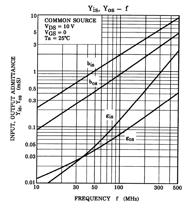

Ніт, так воно не рахується. Транзистор (біполярний або польовий) це джерело струму. Він не ідеальний та має деякий вихідний опір. В даташитах часто наводять зворотну величину - вихідний адмітанс. Його виміряють у mS. 1mS = 1 / 1kOhm. Адмітанс має комплексну форму - тобто це вихідний опір (активний) та вихідна ємність які підключені паралельно. На низьких частотах вихідна ємність майже не впливає на вихідний опір. Але на ВЧ її треба враховувати.serge_m писав: ↑Вів березня 10, 2026 11:49 am Оновлено:
Оновлено 2:
Беремо з даташиту на 2SK241 графікGos - це активна компонента адмітансу, Bos - реактивна. Частоти 6МГц немає, тому рахуємо приблизно Gos=0,01mS, Bos=0,08mS

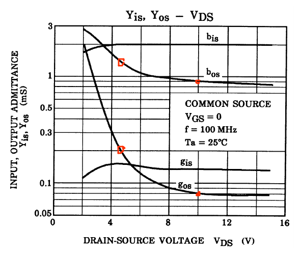

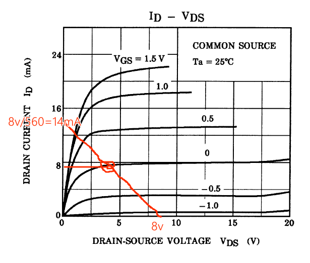

Але це для 10в drain-source. У нас навантаження резистор тому на драйні буде менше. Знайдемо струм та напругу на драйні графічним методомЦе корелює з тим що ви виміряли - 4,5в.
Далі дивимося як змінюється адмітанс від напруги на драйніРеактивна компонента та активна збільшується приблизно у двічі. Тому будемо рахувати що Gos=0,02mS, Bos=0,16mS. Активна та реактивна частина підключені паралельно. Їх сумарний адмітанс просто дорівнює сумі адмітансів. Тобто Aos = Gos+Bos = 0.18mS. Тепер знайдемо вихідний опір транзистора Ros = 1/Aos = 5,5к
Повний вихідний опір складається з вихідного опору транзистора та резистора навантаження
Rout = Ros || Rload = 1/(1/5,5k+1/560) = 508ом
Тобто дещо вище ніж треба. Щоб отримати 430ом треба поставити навантаження
Rload = 1/(1/430-1/5,5к) = 466ом.
Я би поставив дещо більше - 470ом
