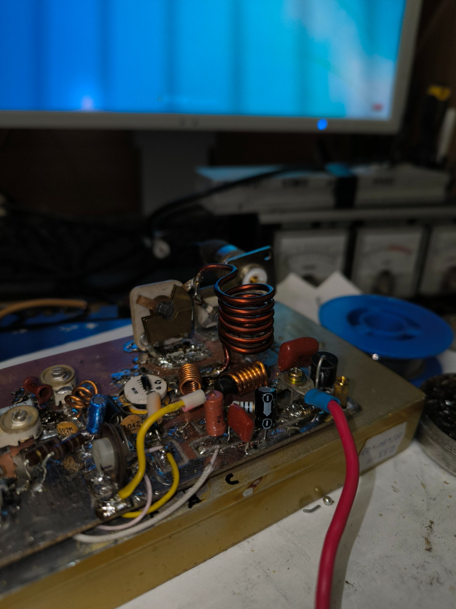

 Провів заміну вихідної індуктивності,попередня була з дроту 1 мм,і грілася десь до 40-45 градусів..замінив на 2 мм, нагріву майже немає....
