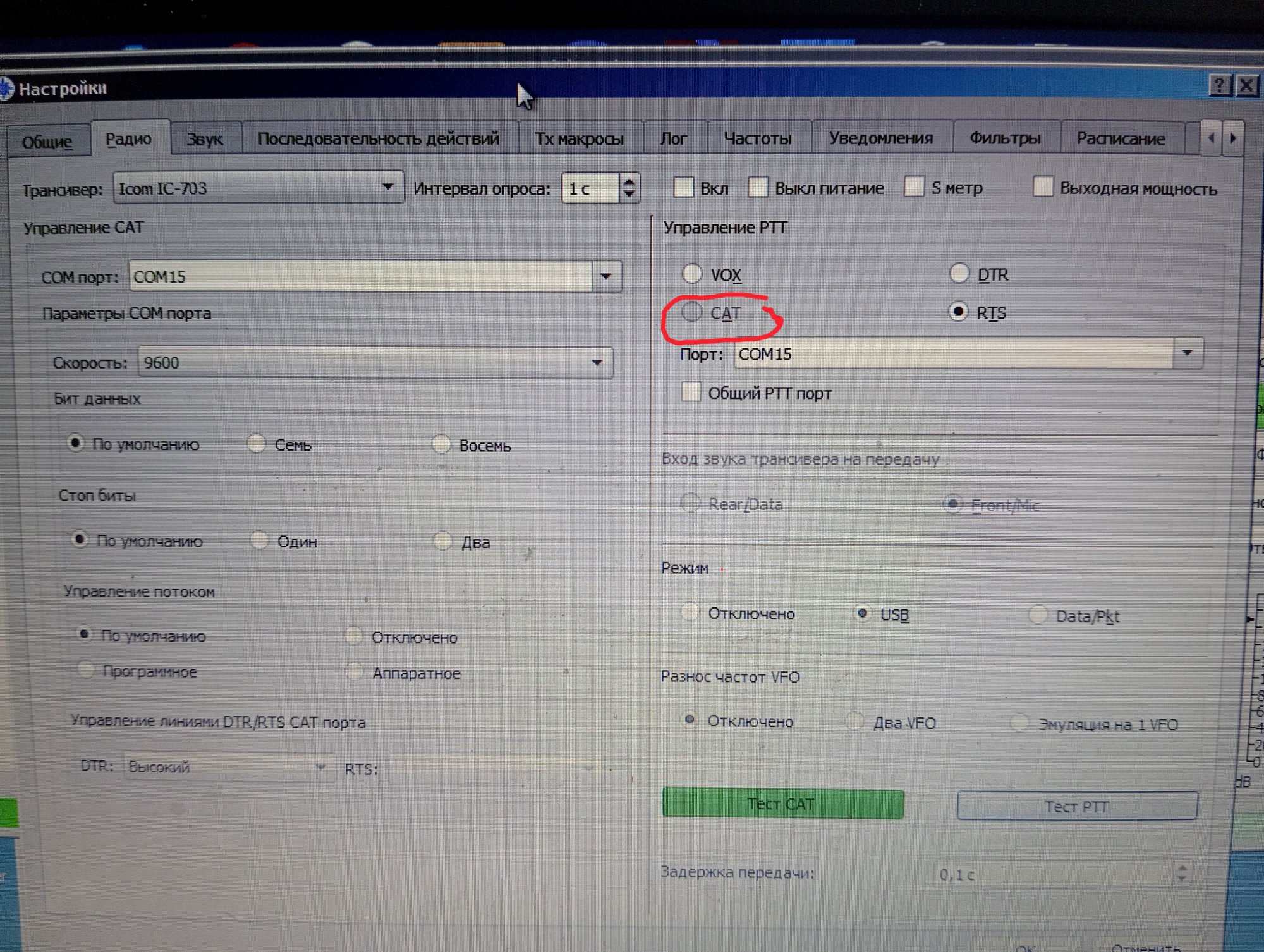

Ось таку зраду маю у червоному овалі.
Кнопка сат не активна, на передачу не стає, управління і прийом працюють.
Це тільки у jtdx.

Методом научного тика знайшов настройку вмикання передавача. На фото внизу зліва є "управление линиями DTR RTS cat порта". Там де dtr  треба ставить рівень "пусто".  :shock:
 Не високий, не низький, а іменно пусто.
Ну це же вобще...
