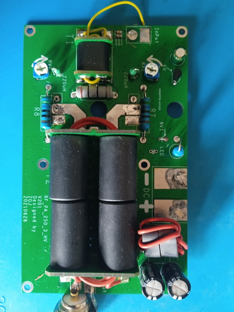

Ще інформація... Якщо будете вибирати підсилювач на Алі, не купляйте типу такого як в прикріпленні. Не зважайте на низьку цвну. У нього заявлена потужність 250-300 Вт, але використовуються дешеві ключові польові транзистори. Там дуже мілким шрифтом написано "Потужність до 10МГц. Вище потужність нижча." Нижча настільки, що на 10-ці цей підсилючач перетворюється на атенюатор :D На вході 10Вт, на виході 7Вт.

BL68 писав: ↑Сер вересня 03, 2025 3:05 pm Ще інформація... Якщо будете вибирати підсилювач на Алі, не купляйте типу такого як в прикріпленні. Не зважайте на низьку цвну. У нього заявлена потужність 250-300 Вт, але використовуються дешеві ключові польові транзистори. Там дуже мілким шрифтом написано "Потужність до 10МГц. Вище потужність нижча." Нижча настільки, що на 10-ці цей підсилючач перетворюється на атенюатор :D На вході 10Вт, на виході 7Вт.
А якщо взяти інші транзистори?

Vavolo писав: ↑Чет вересня 04, 2025 12:05 pm
А якщо взяти "правильні" транзистори, то треба вирізати кусок плати з місцями припайки і "приколхозити" "правилні" транзистори, бо в них відмінність в цокольовці.
