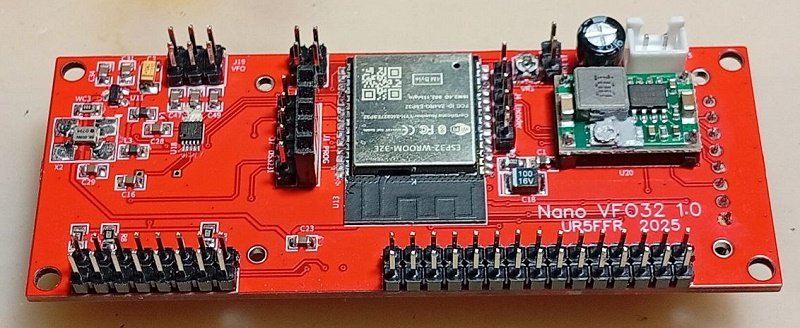

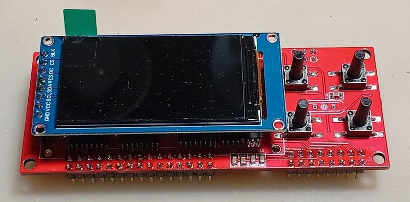

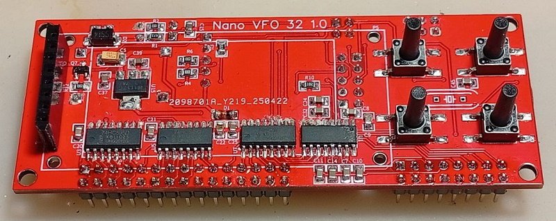

Трохи фото як виглядає плата у зборі

Трохи прогресу по прожекту. Якщо включити синтезатор з будь-якою натиснутою кнопкою то він включить точку доступу (access point) та перейде в режим WiFi. До нього можна під'єднатися або з телефона або з комп'ютера та в браузері відкрити сторінку налаштування. Зняв невелике відео по можливостям кастомізації - можна змінювати список діапазонів, керувати тим які частоти генеруються, та які сигнали керування ДПФ/ФНЧ та трансивером потрібно видавати
