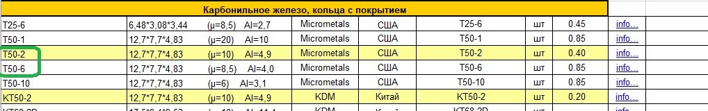

serge_m писав: Пон квітня 28, 2025 8:01 pm T50-2 та T50-6 оригінальні від Micrometals є в наявності у ferrite.com.ua
Т**-6 не знайшов. Т**-2 в наявності. Може погано шукав?

BL68 писав: Сер квітня 30, 2025 4:14 pm Може погано шукав?
Так і є )

Дчкую! Не там шукав :oops:

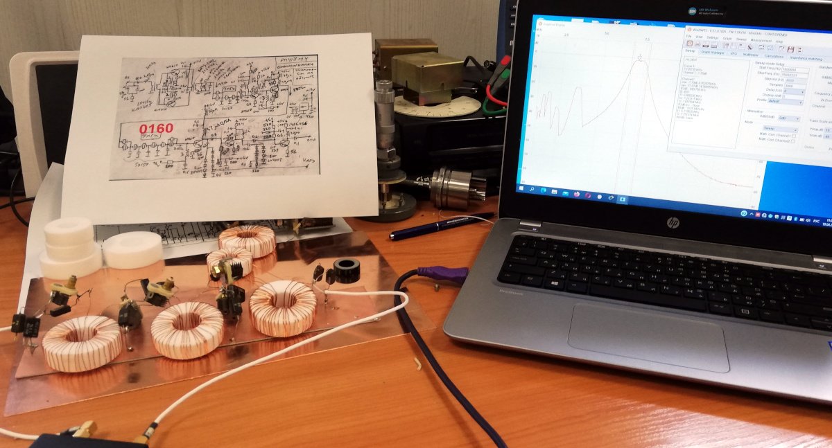

Ну я брав Т106-2 і Т106-6 і на Алі і на "Вороні". Працюють в ФНЧ в транзисторному підсилювачі 800Вт. А от Т130-1, Т130-2 і Т130-6 брав виключно на Алі. Працюють, як я писав, в ФНЧ в транзисторному підсилювачі 1,3кВт. Зауваженнь нема. Гріються що "катухи", що конденсатори СМД до 50-70С. Характеристика фільтрів співпадає з розрахованою. Спеціально прогрівав феном і дивився на характеристики. Так що на якого продавця попадеш. Я беру на Алі у перевірених.

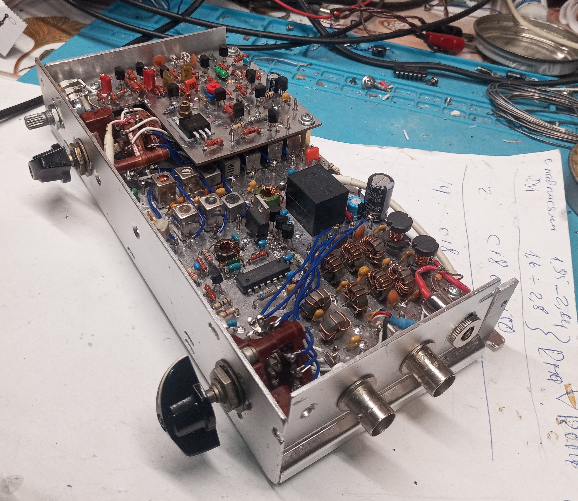

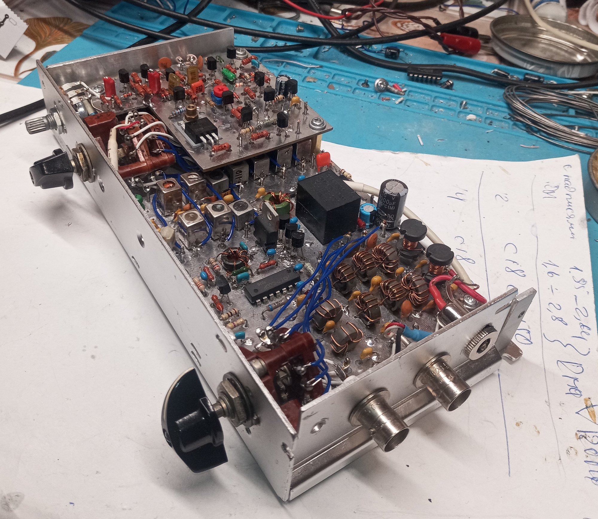

для потужності 10-50 вт давно роблю для фнч на кільцях відрізаних від пластикових труб для води. а якщо немає амідону роблять дуже непогані ДПФ фото для прикладу
