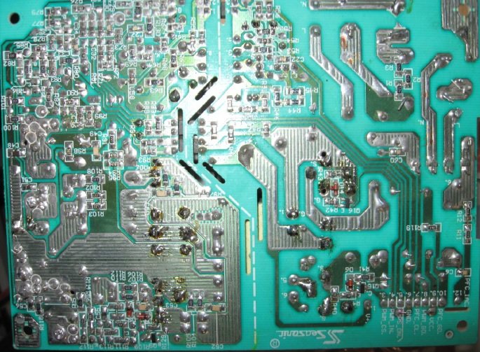

Ось наприклад плата звичайнісінького ATX блока живлення

oldPsyho писав: ↑Нед березня 02, 2025 11:01 am Ось наприклад плата звичайнісінького ATX блока живлення
 так він же зроблений на шматку картону.  Для матеріалу ФР4 при заводському виготовленні пробой на 1мм становить 1200в. Деякий досвід в мене єсть на 300в, пробоїв не було.

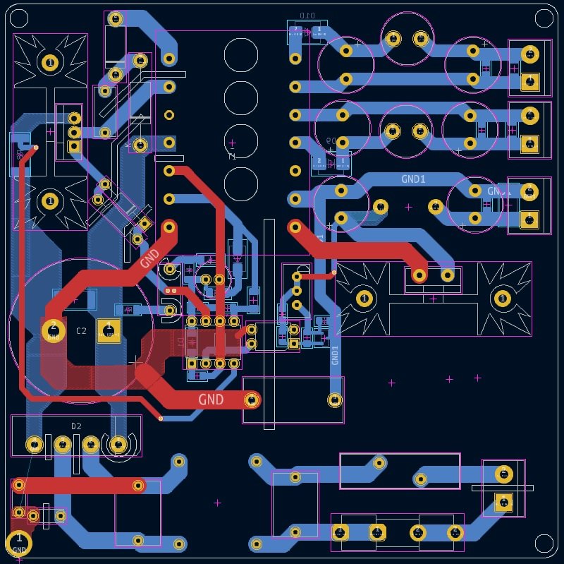

Плата косячна , дуже . Конденсатор+310  розведено не правильно . Кола зворотнього зв'язку під трансформатором це дуже не правильно !  Кола 220 дуже близько розташовані від  виходу .  Під термістором я б напиляв щілин або розніс дорожки .   І треба розділяти  мінус силовий і сигнальний   і зєднувати це в одному місці .
Повідомлень: 344
Ось що я мав на увазі під рознесенням мінусів

Для флайбека такий конденсатор треба ставити бо шимка дуріє . Для двотактів я не бачив щоб їх ставили . Я не конденсатор мав на увазі . А те що маршрути протікання силового струму і струму су повинні  бути розділені .
Повідомлень: 344
моя плата ,для прикладу
 Моя плата  до прикладу , так це не двотакт а флайбек но зверніть увагу на те як розведено  мінус  310
