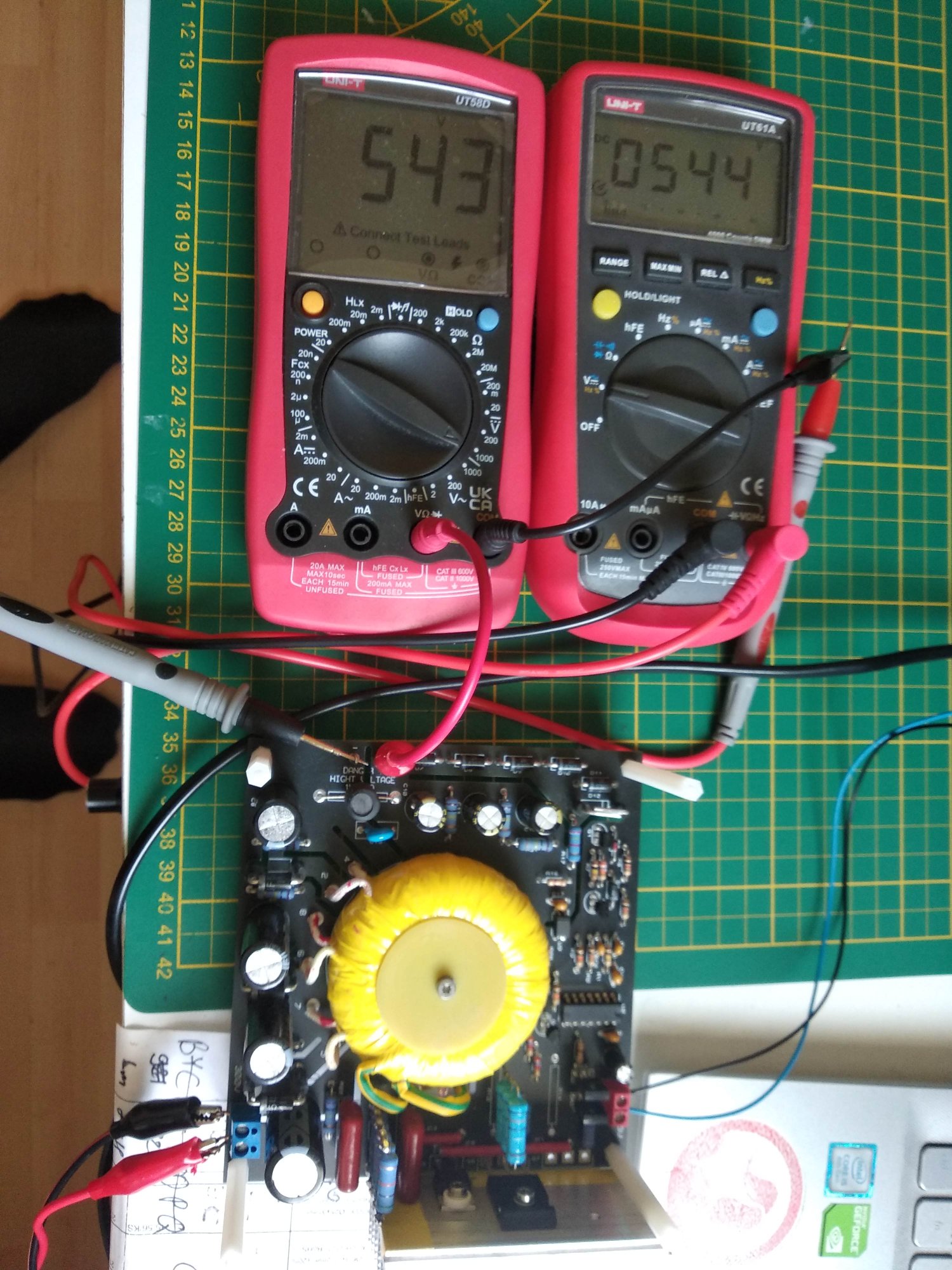

Флайбек, контролерра як такого немає . Управа зроблена на 4093 якщо не помиляюся то це аналог 561тл1 або чотири трігера Шмідта тв одному корпусі.

Але вона не знає і працює ) у флайбека тільки один варіант виходу . Тут три обмотки включено послідовно . Частота низька . 25кгц в чому і секрет . Блоки можна вмикати послідовно .

Повторюю , у флайбека можлива одна схема випрямляча . Бо інакше він не працює. Діоди стоять uf5408 три послідовно. Три обмотки . Включено послідовно після випрямлення. Ви цю схему бачили на одному відомому сайті який тут згадувався .

До побудови підсилювача в мене не дійшло . На 600вт вантажив лампочками . Працює но гріється . Якщо не перегрівати то буде працювати . Ця схема працює в декількох людей . Знаю що цю саму топологію з цією управою використовували в якомусь бж анодних кіл на 12кв де було 12 блоків включено послідовно . А в чому скепсис ?

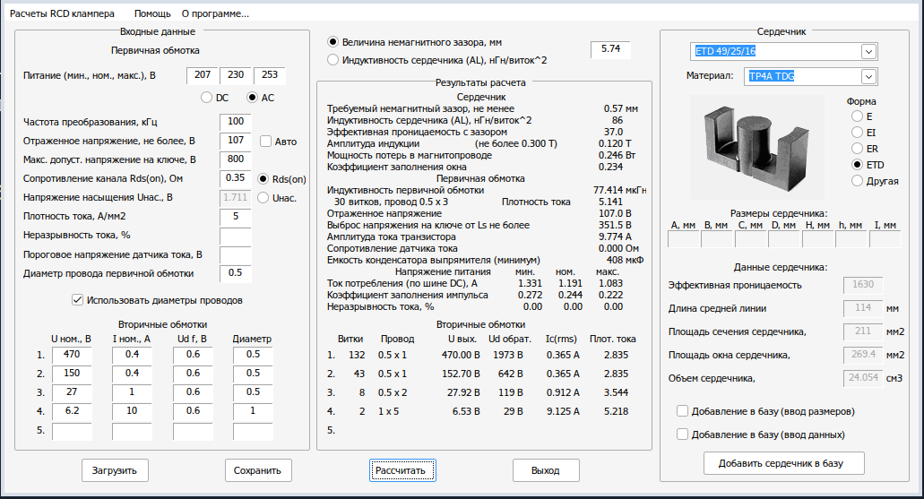

Є впевненість в тому, що при повному навантаженні, дуже висока вірогідність того що виб'є обраткою ключ, не дивлячись навіть на клампер (а він по розрахункам, повинен бути потужним). В цьому сенсі напівміст (half bridge) набагато кращий, але й там є свої нюанси.Freddy писав: ↑Суб лютого 22, 2025 6:47 am До побудови підсилювача в мене не дійшло . На 600вт вантажив лампочками . Працює но гріється . Якщо не перегрівати то буде працювати . Ця схема працює в декількох людей . Знаю що цю саму топологію з цією управою використовували в якомусь бж анодних кіл на 12кв де було 12 блоків включено послідовно . А в чому скепсис ?
Ось наприклад розрахунок флайбека з ключем STW18NK80Z
P.S. При частоті перетворення 25кгц параметри майже не міняються, хіба що росте кількість витків обмоток та розмір сердечника.
