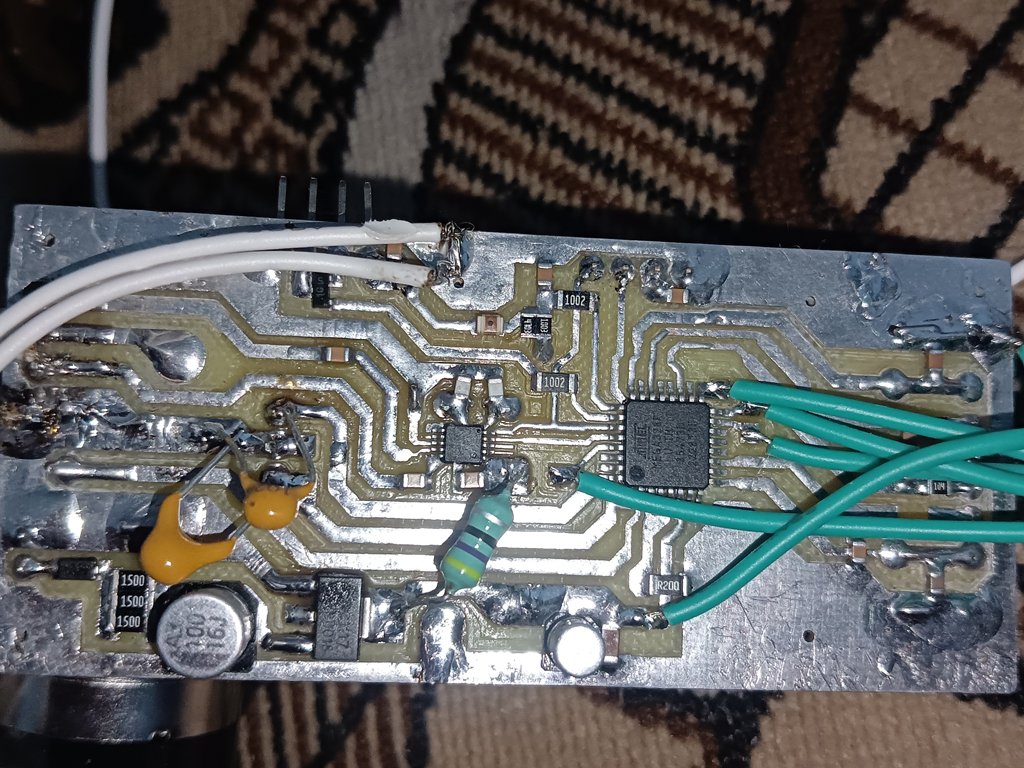

Weezerspoon писав: ↑Вів квітня 02, 2024 6:59 amНу приблизно з ПЧ я зрозумів,дякую.Доречі ці "бавовнятка" як я помітив ще залежать від положення самого синтезатора відносно плати приймача і підключення земель (десь петлі земляні дають про себе знати).
 А де Ви питали?
У мене цей синтезатор працює й досі як тимчасовий або як генератор. Його повторило багато користувачів. Ні хто мені не писав про таке.  Бібліотеки ардуїни та інші я не використовував ніколи. Код написаний та налагоджений дуже давно і по сутi однаковий в усіх проектах що робив. Ресет PLL там не робиться.
Покажіть фото монтажу. У вас ймовірно пролазить по живленню або проводам.
Двi сишки ставлю тому що дотримуюся правила один вихід = максимально чистий сигнал. Але з двома виходами працює теж непогано.
PS: Налагодив ще одну плату приймача, провiрив різні версії УВЧ. ПЧ не типова- 8465кГц. Зробив швидкість виведення на SPI екран на максимум. Стало втричі швидше. Оновлення частоти стало 7ms. Тобто 1ms на цифру, а оновлюю тільки те що змінюється. Завад немає жодних. Відразу шина SPI дисплея трохи була помiтна на деяких частотах. Проблема пластикового корпусу однак. Но я її вирiшив. У вихідні слухав тест. Усі діапазони гриміли. Дуже гарний приймач вийшов для прогулянок який самому можно зробити, а не десь купувати китайське та очiкувати чуда.

Фото монтажу хіба вечером,на роботі. По живленню точно не пролазить пробував окремо заживляти  і синтез і приймач. Проблема клацання з'являється саме при активації другого виходу навіть якщо його не підключати до приймача.

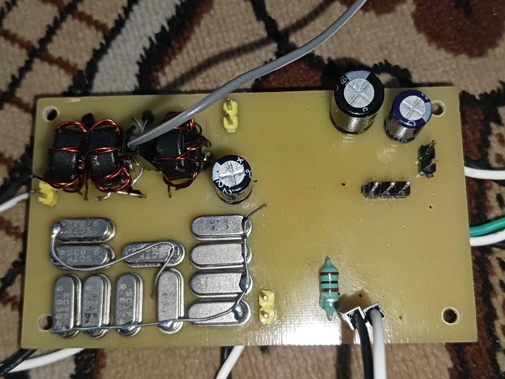

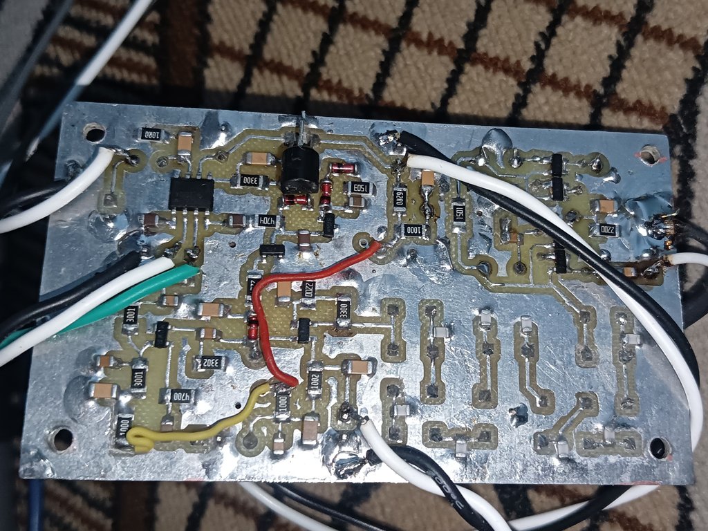

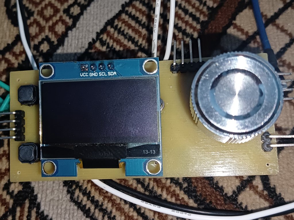

Та я вам вірю що їх нема. То в мене десь якась бабайка закралася і стукає при перестройці. BFO відключиш на сішці подасиш з окремого генератора і приймач працює відмінно. На вихідних куча контестменів було як ви вище і писали, навіть "NA5J" на 40ці ловився досить гучно на кусок провода. Але от тільки активуєш другий вихід на сішці починаються чудеса. На легкий бардак на платах не звертати увагу, це вже в процесі пошуку "бабайки" такий вигляд все набуло а до цього все було зразково. Можливо у мене такі мілкосхеми попалися(випаяні з ардуїновських модулів).Доречі ще дась на очі попадало що якщо їм виходи налаштувати на максимальний струм то вони можуть чудити.
