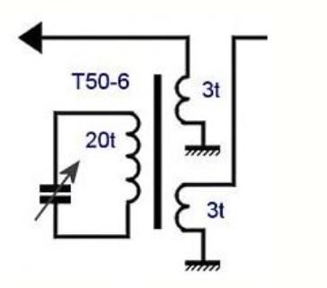

Додано: Нед січня 18, 2026 7:26 pm
Є ще такий варіант простого преселектора. На кільці Амідон. Одна котушка зв'язку з антеною, інша- з приймачем.
В принципі, варіюючи кількість витків можна підібрати потрібний вхідний/вихідний опір.
