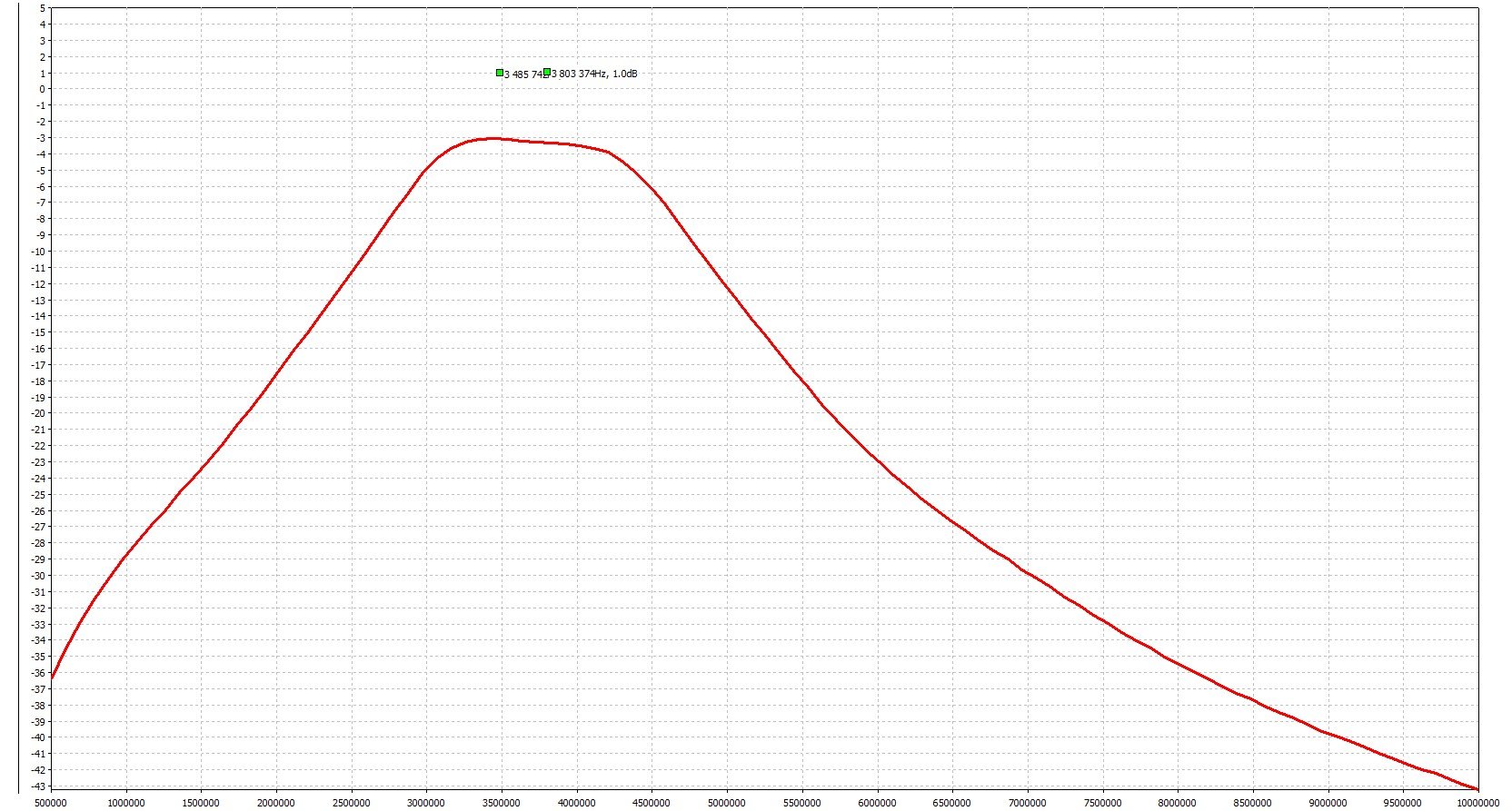

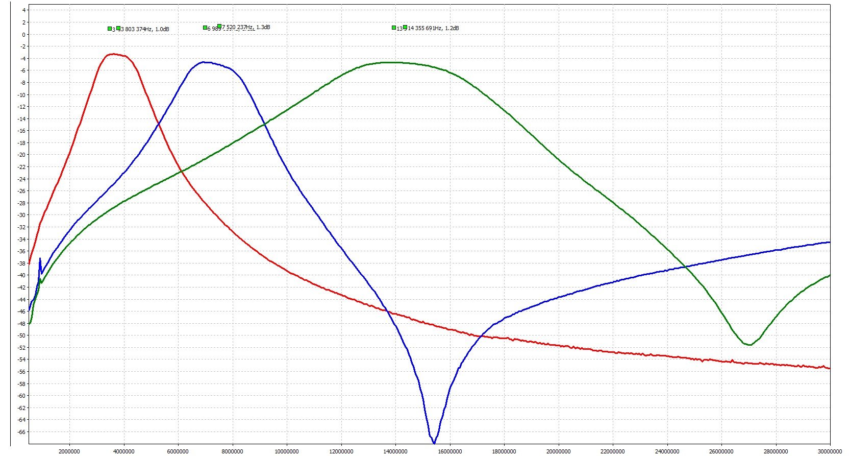

Володимир писав: ↑П'ят березня 31, 2023 5:42 pm Налаштовував за допомогою NWT, схему даю. підстроювальні конденсатори ставив тільки на момент настройки, потім випаював, міряв його ємність і ставив в плату вже кераміку. На схемі номінали такі, які спаяно в плату, підстроювальні конденсатори без номіналу. Дроселі десь брав в інтернеті. MURATA, СМД 1210. Пробував мотати на кільцях 7х4х2.5 1000НМ - без змін.
Наскільки я розумію 13дб втрати це ще на етапі налаштування? Це забагато.
На 1000НМ мотати не треба. Дуже великі втрати будуть. Матеріал треба брати не більш ніж 400 одиниць. Краще 50-100, або амидон. Смугасті  дроселя аксіальні теж гарно працюють. З ними втрати не більш ніж 2-3дб. Можливо що ви придбали мурату яка досить низькочастотна та на вч має великі втрати.

UR5FFR писав: ↑Нед квітня 02, 2023 5:39 pm Наскільки я розумію 13дб втрати це ще на етапі налаштування? Це забагато.
 Пробував на смугастиках, також втрати великі. Так, мотав на Мураті, побачив парочку таких дроселів в контурах ПЧ в брелку до якоїсь дистанційки на 430Мгц. По даташиту до мікросхеми, що стояла там, 450кГц. Я ї примінив цю пару в ДПФ. Інші замовив в інеті. Добре, буду пробувати інші варіанти.
Re: Приймач RX998.
Володимир писав: ↑Нед квітня 02, 2023 6:38 pm Пробував на смугастиках, також втрати великі. Так, мотав на Мураті, побачив парочку таких дроселів в контурах ПЧ в брелку до якоїсь дистанційки на 430Мгц. По даташиту до мікросхеми, що стояла там, 450кГц. Я ї примінив цю пару в ДПФ. Інші замовив в інеті. Добре, буду пробувати інші варіанти.
Ні це щось зовсім не те. Може на макетці накидати той ж самий ДПФ на один діапазон без діодів. Тобто лише смуговий фільтр. Далі налаштувати його трімерами та виміряти згасання. Танцювати з бубном доки не отримаєте 3дб або менше. Якщо з ним усе гаразд - то треба дивитися обв'язку.
PS полярність діодів не переплутали часом? :)

Зробив на макетній платі, без обв"язки. АЧХ нормальна, згасання 2.2дБ в полосі. Буду перевіряти обв"язку.

Повідомлення Володимир »
Зробив на макетці з обв"язкою, з діодами. Все повторив як на платі. Добавилось незначне згасання, біля 1дБ. Не можу зрозуміти, що не так на платі... Причому на всіх діапазонах. АЧХ розповзлась, бо поламав конденсатор між контурами на масу, замінив, поставив трохи меньший.
Re: Приймач RX998.
Вхідний опір змішувача приблизно 50ом, тому його потрібно відключати від ДПФ під час вимірювання.
Може там усе гаразд, а проблема у тому як проводиться вимірювання?

Re: Приймач RX998.
Так і вийшло, як думав. Відпаяв конденсатори на вході/виході ДПФ, підключив NWT і все стало на місце. Трохи підрихтував АЧХ, бо попливли вбік але згасання виглядає краще. Залишу поки так. Дякую Андрію за підказку.
