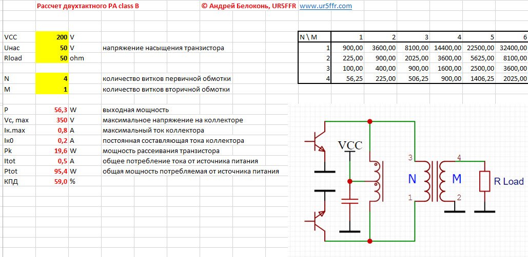

6П31С струменева лампа - струм аноду у імпульсі 600мА при середньому 200мА. Можна спробувати зробити широкосмуговий підсилювач без П-контуру на виході. За основу узяти конструкцію на двох 6П45С у двотакті - десь у журналі Радіо у 80х була схема
Ось розрахунок для пушпула. Остаточна напруга узята 50в - це так, зі "стелі". Живлення 200в, на виході трансформатор на біноклі 1:4. Бачимо що імпульс струма не перевищує 800мА при середньому струмі 200мА.

Я зрозумів, що Ви запропонували заміну лампи вихідного каскаду.
Це добре, але для мене більш цікаве знайти інше рішення по драйверу без коливальних контурів, які потрібно перемикати.
Хоча б окремо на НЧ або ВЧ пасма. Якщо це можливо реалізувати.
Може це буде каскад з фільтром (двома на всі пасма).
А вихідну лампу обирати окремо, навіть 6П31С.
Оскільки моїх знань для цього недостатньо, тому "нахабно" ;)  сподіваюся на Вашу креативність, наявність якої Ви чудово підтверджуєте.
