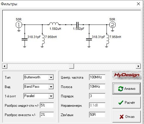

Re: ГСС "дешево та сердито"
Може є сенс поставити для опори не ФНЧ а полосовий фільтр?
 Чи це не змінить нічого в плані синусності сигналу? хоча мабудь таки нічого, на щастя, гармонік в 1/2 частоти не існує ))))
