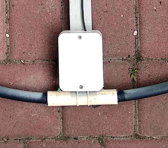

Конструкція вийшла ось така
На палку хомутами дві трубки з PVC, коло з садового шлангу з пластика. Рамка має один виток багатожильного дроту. Кріплення зрозуміло з фото

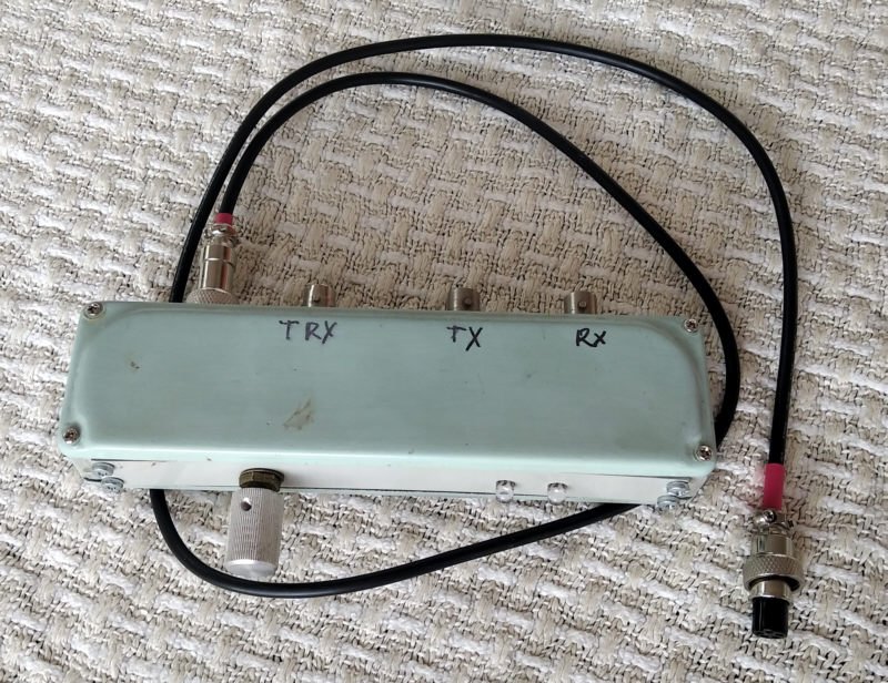

Блок управління

Налаштування на частоту здійснюється варикапами. Блок управління окрім живлення отримує сигнал TX з трансівера та підключає відповідну антену. Якщо блок управління не під'єднаний до трансівера, або трансівер вимкнуто то підключена антена для передачі.
Вжито заходів для максимального придушення синфазної складової сигналу - після кола зв'язку встановлено запірний дросель Т1, також дроселя встановлено на фідері.
