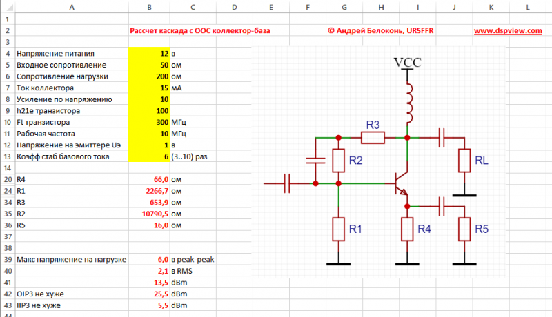

Ставте краще ось такий каскад підсилювача - він буде більш стабільний бо інвертує сигнал та зменшує ризик самозбудження
2020-04-14 at 19-03-25.png (230.66 Кіб) Переглянуто 79171 раз
Ось тут є калькулятор для його розрахунку
