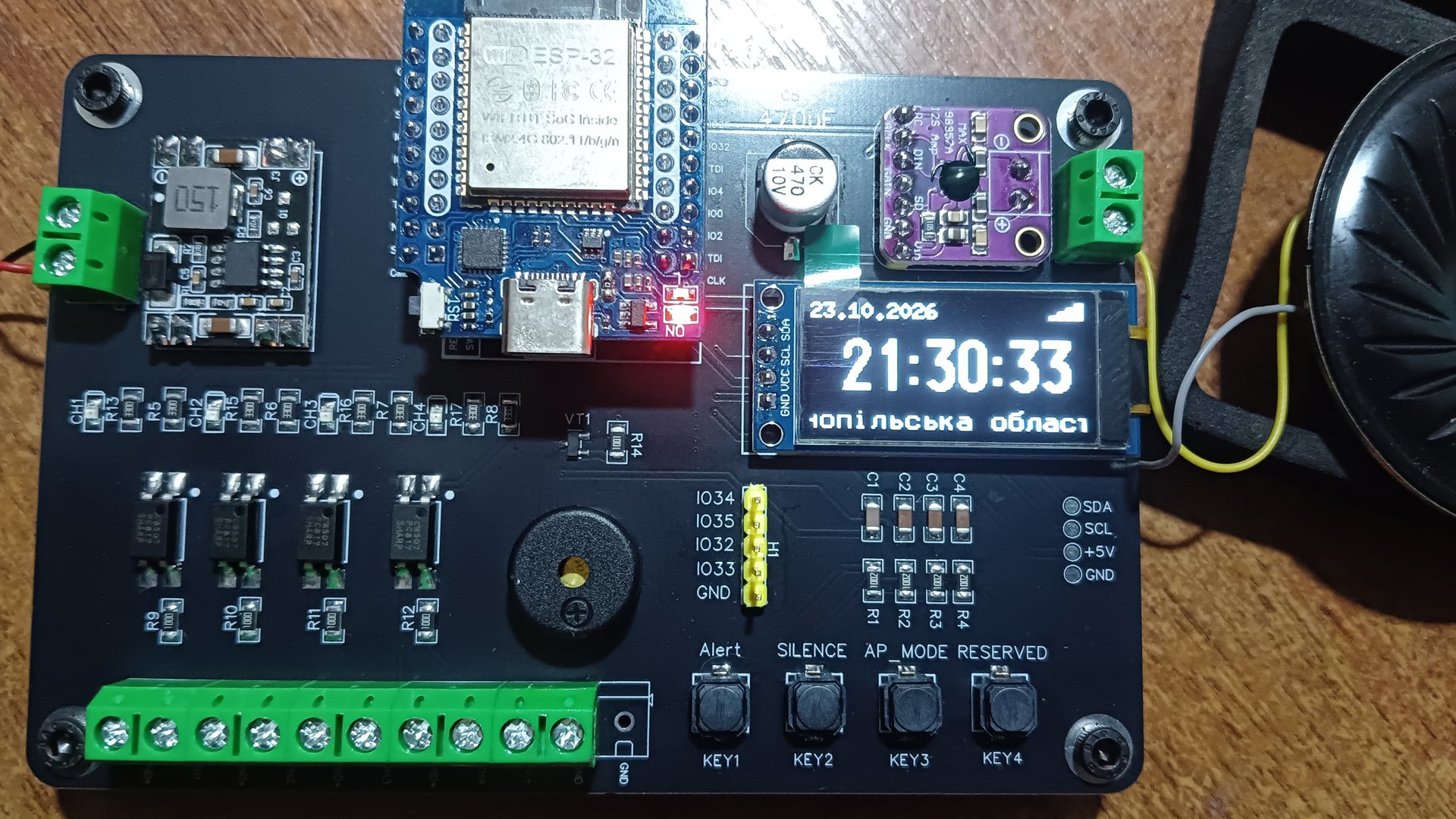

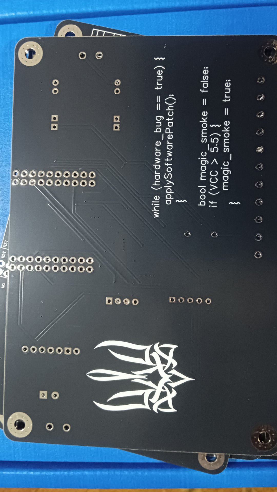

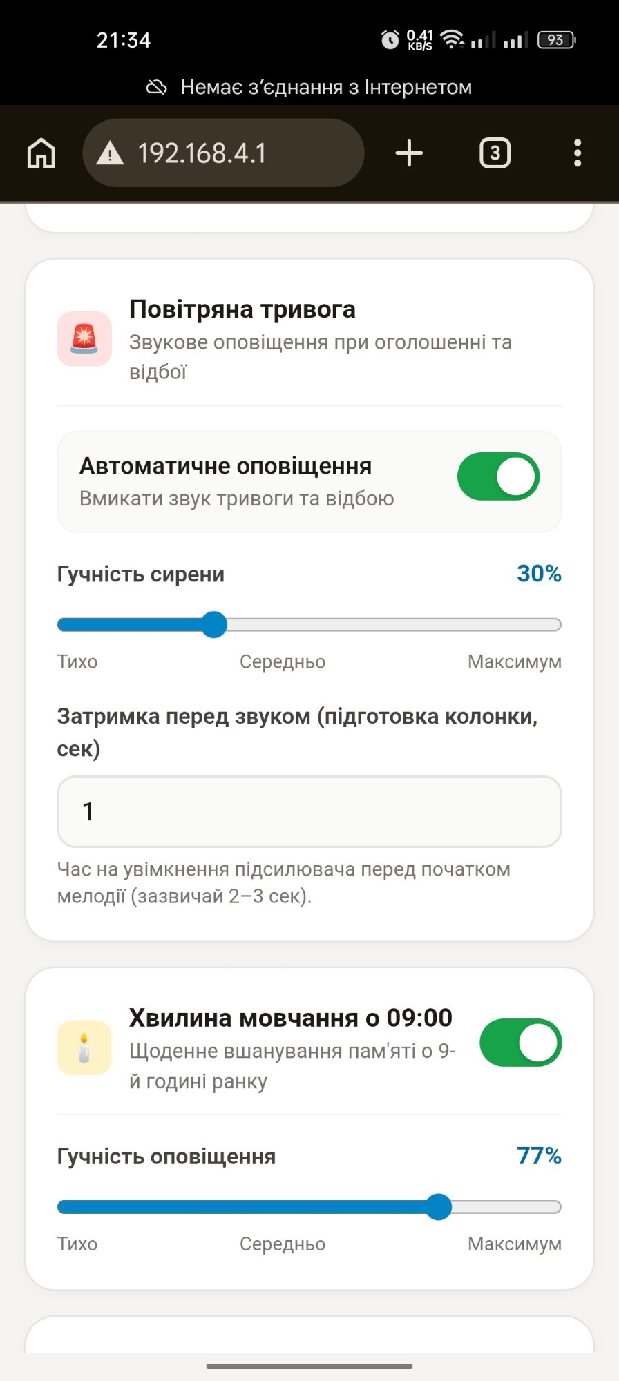

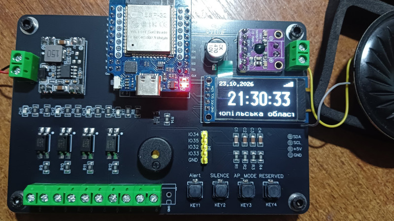

Оповіщалка "Повітряної тривоги" і "хвилини мовчання", даний проект народився коли на роботі попросили "придумай щось щоб працювало в автоматі". Порившись в інтернеті в продажі знайшов декілька варіантів gsm реле для повітряної тривоги так і wi-fi варіанти але глянувши на ціну мене просто перекосило тому було вирішено створити свою (з пасянсом і куртизанками

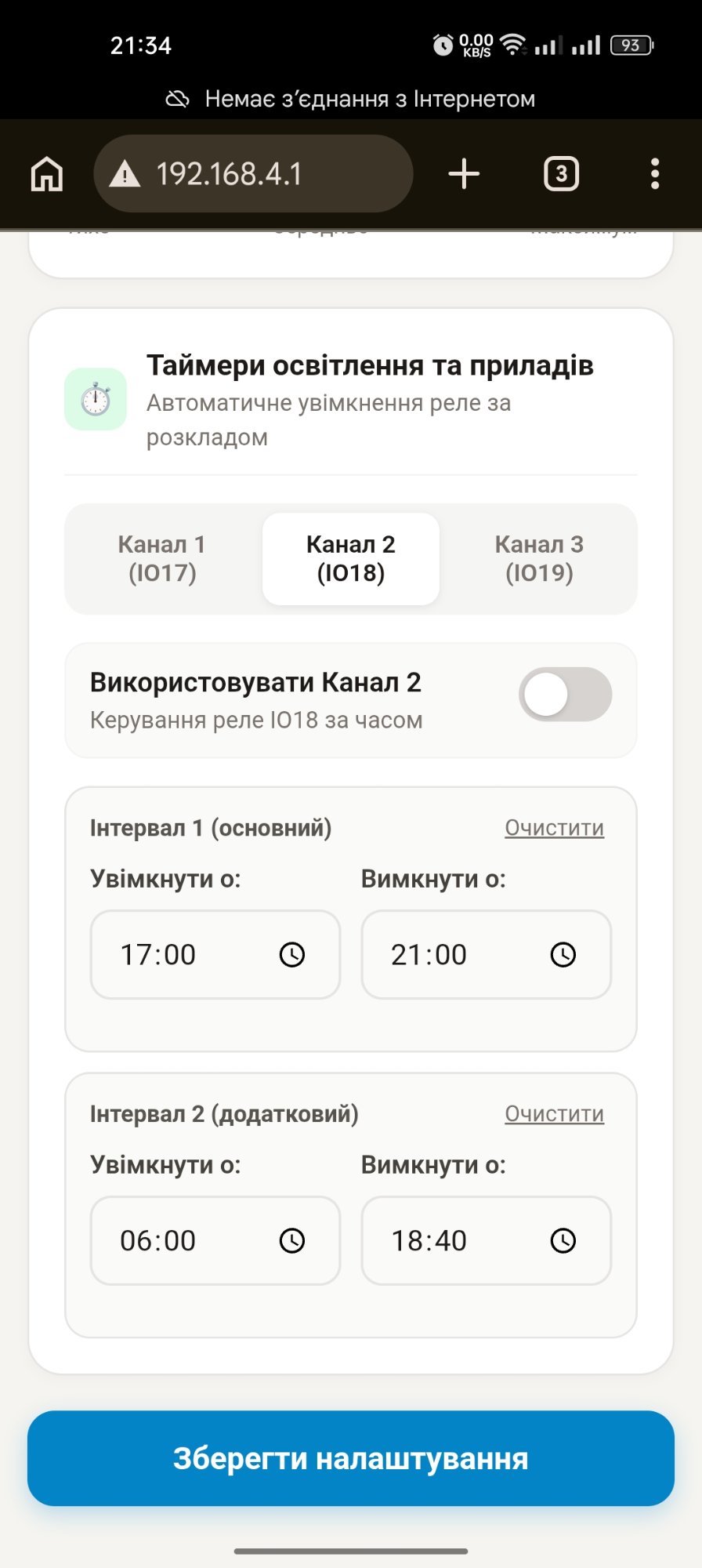

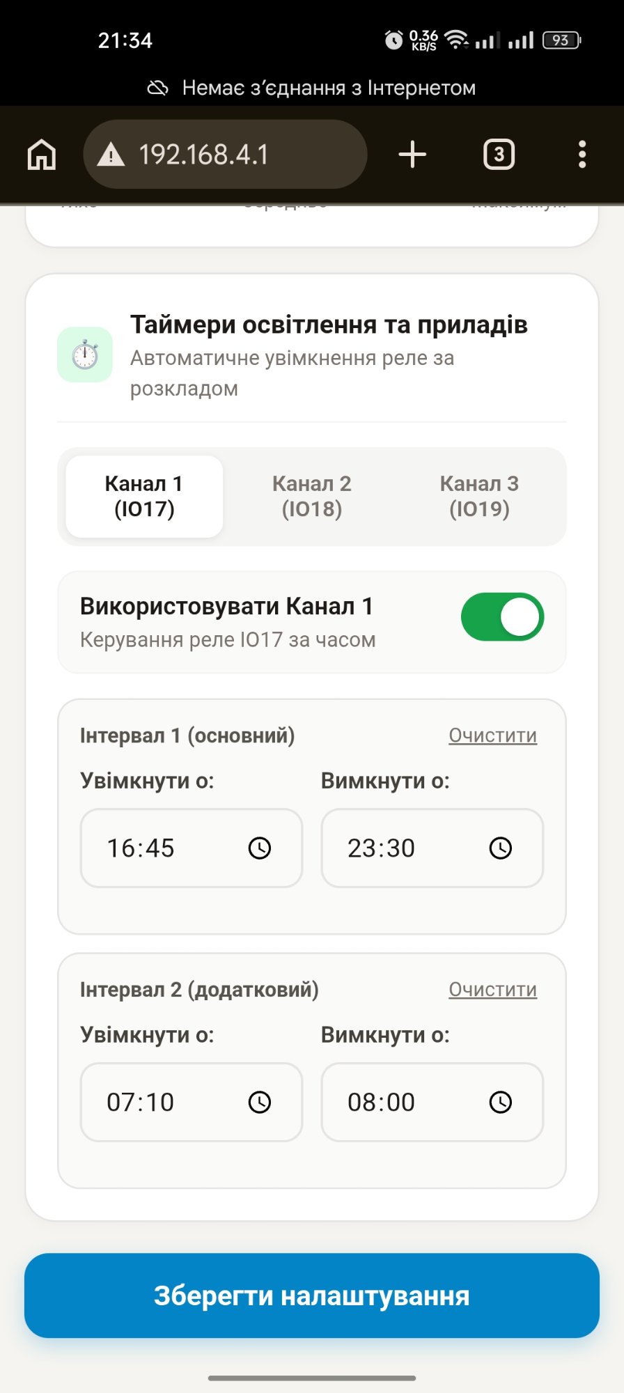

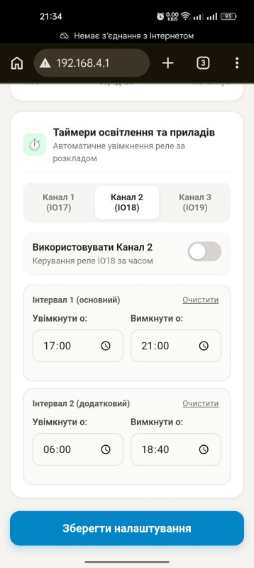

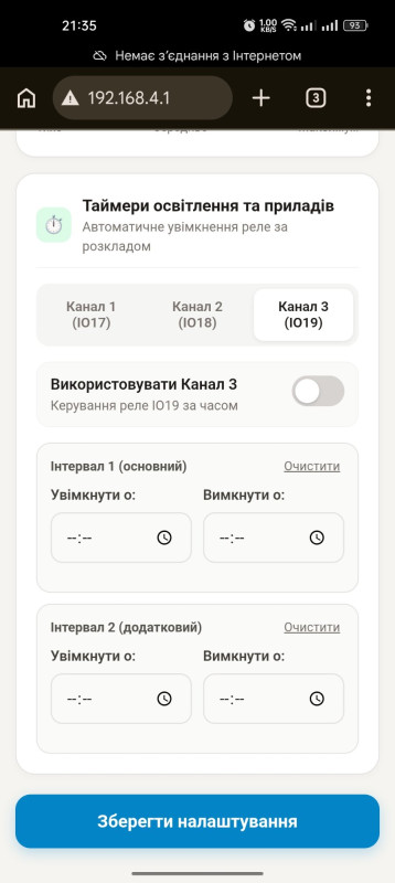

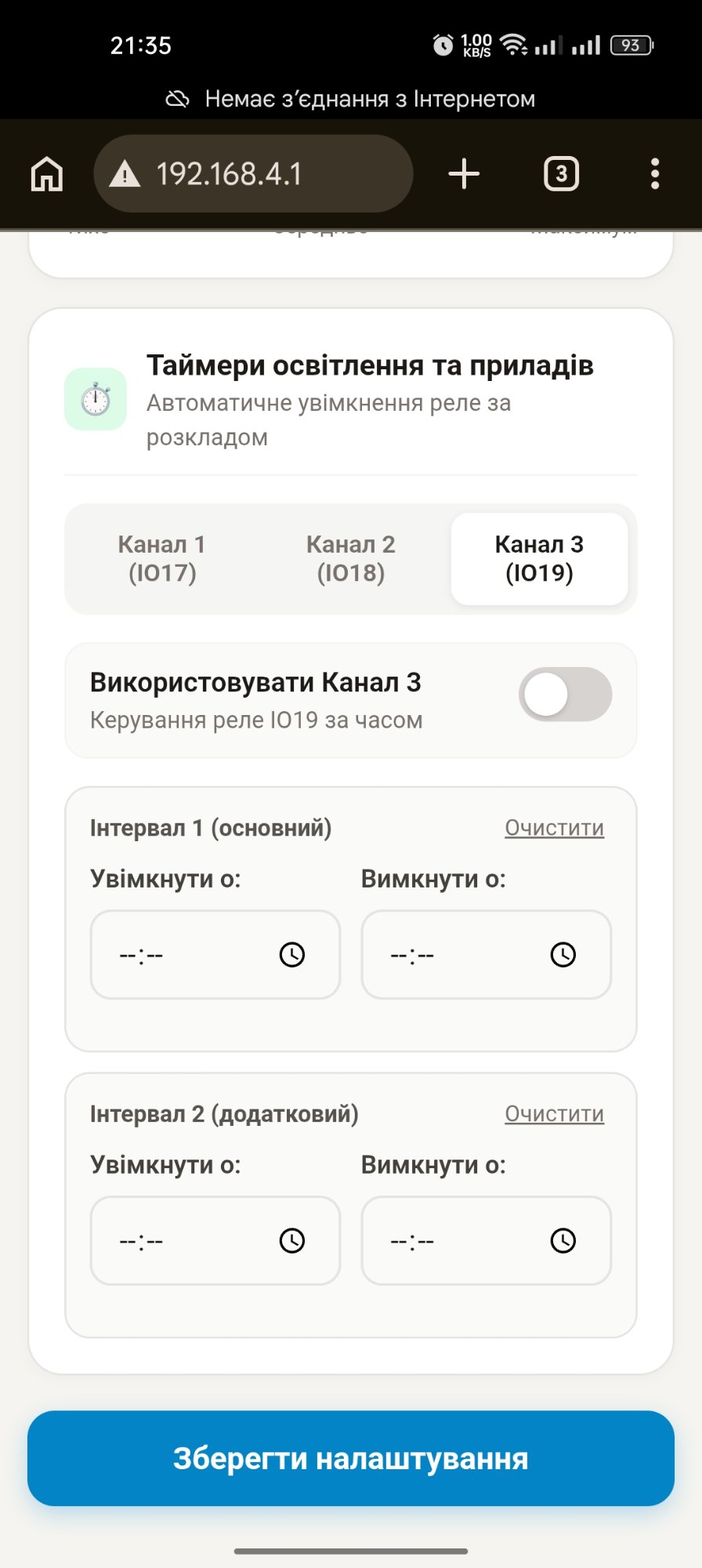

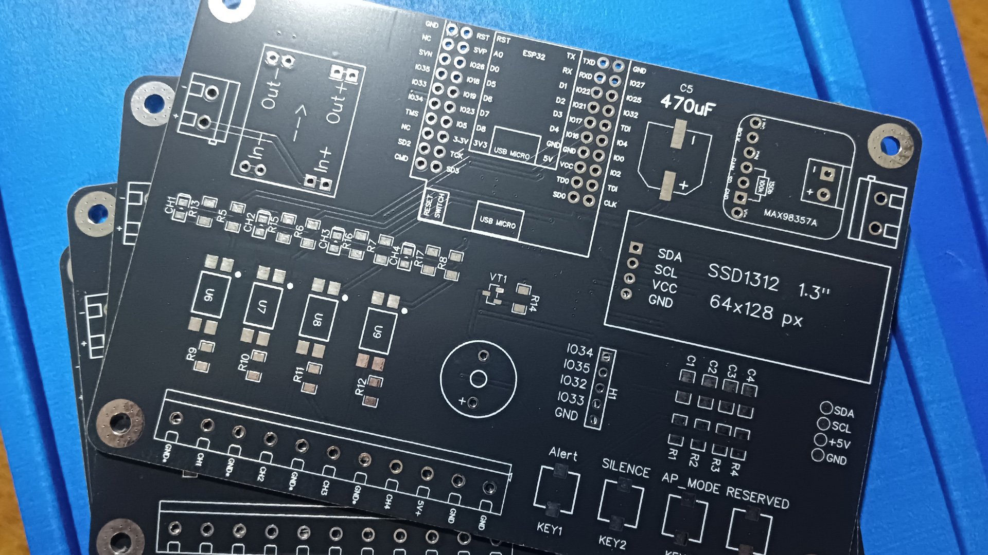

), народну оповіщалку. Плата дещо великувата вийшла але мені так потрібно бо конкретно цей текстоліт буде працювати не лише в цьому проекті, в проекті є також 3 циклічні таймери для керування освітенням чи якимись приладами. Схема\гербери\прошивка по посиланні на гугл диску.
