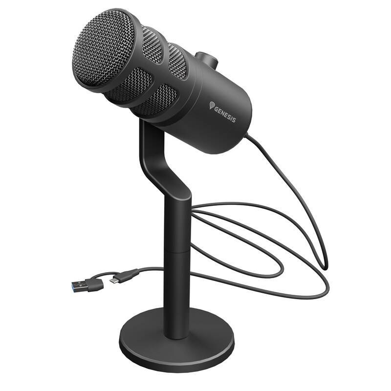

Хочу з вами поговорити про важливий атрибут у радіоаматорів, про його величність мікрофон. Якщо діяти за принципом «я зліпив із того, що було», то вам не сюди, і ось чому: при обробці звуку весь ланцюг має бути, ну якщо не ідеальним, то близьким до цього, а мікрофон — особливо (як то кажуть, яка рибка, така і юшка). Я, коли тільки почав займатися обробкою «залізом», застосовував Samson C01 — бюджетний конденсаторний мікрофон, а коли почав займатися програмною обробкою, зупинився на радянському МКЕ-3 з діапазоном частот 50–15 000 Гц, і він підійшов якнайкраще. Але проблема в тому, що знайти їх непросто (вік). Я знайшов, де продавали нові, купив 20 штук, поставив перший — і все було відмінно, інші не перевіряв. У них, щоправда, плюс на корпусі. Я взяв якийсь вимірювальний мікрофон, який мав відсік для елемента АА, і поставив його в цей корпус, купив пару акумуляторів АА (один працює, другий у резерві) з напругою 3,7 вольта, і все працювало на відмінно.
Купувати радянські електретні мікрофони сьогодні — це справжня лотерея з майже гарантованим програшем.
Чому електретні мікрофони «помирають» з часом: Деградація заряду (деполяризація): На відміну від класичних конденсаторних мікрофонів, де на капсуль подається зовнішня постійна напруга поляризації (48v), в електретному капсулі використовується спеціальний діелектрик (плівка), у який напруга «вморожена» ще під час виробництва на заводі. Цей «запечений» заряд фізично не може зберігатися вічно. З часом (особливо за 30–40 років) відбувається природна деполяризація. Плівка поступово втрачає свій електричний заряд, через що катастрофічно падає чутливість мікрофона, а рівень власних шумів зростає до небес.
Радянські капсулі (особливо серії МКЕ-100, МКЕ-2, МКЕ-271) вкрай чутливі до старіння від вологості та перепадів температур. За довгі роки зберігання на складах або в гаражах електретний шар деградує ще швидше, а сама найтонша мембрана провисає або деформується.
Всередині тих самих МКЕ-100 або МКЕ-271 стоять старі радянські польові транзистори та конденсатори, які самі по собі дають сильний шип і «пісок», абсолютно неприйнятний для Hi-End ESSB обробки.
Якщо класичні динамічні мікрофони тих років (або чесні конденсаторні із зовнішнім живленням) при дбайливому зберіганні ще можуть жити десятиліттями, то електрет — це матеріал з обмеженим терміном служби.
Купувати зараз МКЕ-100 або МКЕ-271 має сенс хіба що вінтажним колекціонерам на полицю. Для нашого завдання — побудови безкомпромісного, чистого і глибокого мовленнєвого тракту — такий мікрофон стане найслабшою ланкою, яка зіпсує весь сигнал.
Який же все-таки вибрати мікрофон?!
1. Конденсаторний мікрофон
У конденсаторного капсуля мембрана неймовірно тонка і легка, тому вона миттєво реагує на найменші коливання повітря.
Коли його використання ВИПРАВДАНЕ: Акустично підготовлене приміщення: Якщо у вас є акустичні поролонові панелі, бас-пастки або важкі штори, що прибирають реверберацію (відлуння) кімнати. Погоня за максимальною деталізацією і «повітрям»: Коли хочеться почути найдрібніші нюанси голосу — обертони, шовк у верхньому регістрі, глибокі дихальні паузи і природний об'єм. Тихе оточення: Коли за вікном не шумлять машини, в кімнаті не гуде системний блок комп'ютера, не працює вентилятор або кондиціонер. Широка смуга ESSB (Extended SSB): При формуванні надширокого сигналу (наприклад, 3.5/4.0 кГц і більше) конденсаторний мікрофон дає дуже відкритий і прозорий верх.
Головний мінус: Конденсаторний мікрофон «чує все». Він із задоволенням запише відлуння від ваших стін, шум кулерів трансивера або ПК і навіть клацання клавіш.
2. Динамічний мікрофон
У динамічного мікрофона мембрана скріплена з котушкою індуктивності. Вона набагато важча, володіючи більшою інерцією.
Звичайна житлова кімната (без акустичної підготовки): Динамічний мікрофон через свою інерційність майже не «розуміє» та ігнорує дрібні відбиття звуку від голих стін і стелі.
Шумне обладнання поруч:
Якщо в шеку працюють вентилятори підсилювача, ПК або трансивера. Динамічний капсуль фокусується тільки на тому звуці, який подається прямо в нього з близької відстані.
Коли ви говорите прямо в мікрофон (на відстані 3-7 см), динамічний капсуль видає той самий потужний, щільний, басовитий «радіомовленнєвий» оксамит (як класичні Shure SM7B, Electro-Voice RE20 або Heal PR40).
Контроль зайвих шумів з рота:
Він м'якше згладжує прицмокування, різкі вибухові приголосні («Б», «П») і свистячі («С», «З»).
Резюме для вашого тракту:
Якщо у вас звичайна кімната без спеціальної акустичної обробки, хороший динамічний мікрофон у зв'язці з гарним вхідним преампом та еквалайзером — це ідеальний баланс! Він дає той самий щільний, радіомовленнєвий ефект без зайвого фонового гулу.
А якщо хочеться отримати максимальний «кришталь» і об'єм, але за умови тихої кімнати — тоді на сцену виходить конденсаторний.
Зараз я використовую ось такий недорогий мікрофон - Динамический Genesis Radium 350D 73!
