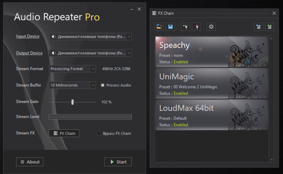

Ось проста програма для роботи , Audio Repeater Pro
Максимальна простота:
Не потрібно розбиратися з доріжками, шинами, роутингом, майстер-каналами та кнопками запису.
Вказується просто вхід (Input Device — мікрофон) та вихід (Output Device — віртуальний аудіокабель, наприклад VB-Cable, який іде у PowerSDR або трансивер).
Вбудована підтримка VST (FX Chain):
На скріншоті праворуч якраз видно зв'язку: Speachy → UniMagic → LoudMax.
Програма дозволяє завантажити VST-плагіни ланцюжком один за одним у кілька кліків, без необхідності розгортати важкі студійні програми.
Низька затримка (Latency):
У налаштуваннях прямо на головному екрані можна виставляти розмір буфера (на скріншоті стоять відмінні 10 Milliseconds), що не є критичним для самоконтролю та роботи в ефірі на льоту.
Комплект (Audio Repeater Pro + Speachy + UniMagic + LoudMax). Це ідеальний місток для всіх, хто хоче зробити перший крок до якісного звуку в ефірі!
