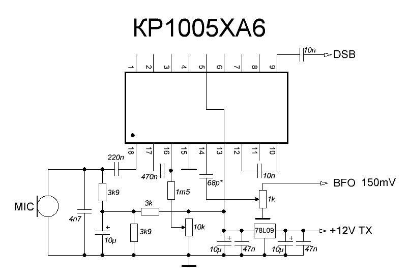

Так. Це мій текст.
К174УР3 у детекторі добре працює. А модулятор робив на КР1005ХА6.
Придушення несучої 50дБ підбром конденсатора з генератора. Її краще на ЕМФ одразу навантажувати. Спад амплітуди з модулятора починається з 5МГц і 10 МГц падає на 6дБ.
Така схема у мене в тридіапазонному трансівері э ЭМФ працює i досі з початку двохтисячних.

Є екземпляри мікросхеми КР1005ХА6 в яких балансування не дуже явно виражене. Тому схему було доопрацьовано-введено два резистори додатково для балансу.
Балансування дуже гостре та давиться так що несуча не чутна за шумами перемножувача.
Так у мене у трансівері працює. З несучою немає проблем у різному температурному діапазоні. Придушив двома резисторами і все. Дуже непогана мiкросхема.

На пьезо ЭМФ 3К нагрузка спротивом через 10 пик на фiльтр, на звичайний також там конденсаторами узгодження та на кварцовий фiльтр 470 ом. Три варiанта зроблено. 500кГц та 8865кГц. Напруги с запасом на виходi. На пьезо також знiмав з 12 ноги тобто зi змiшувача.
