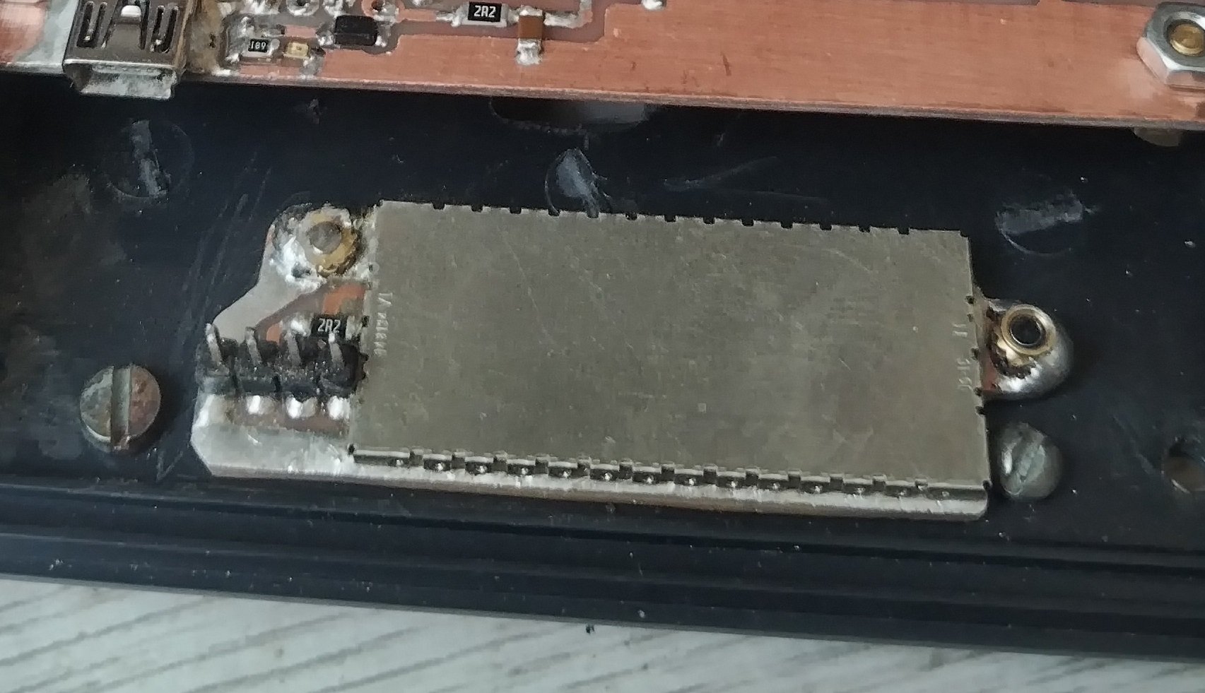

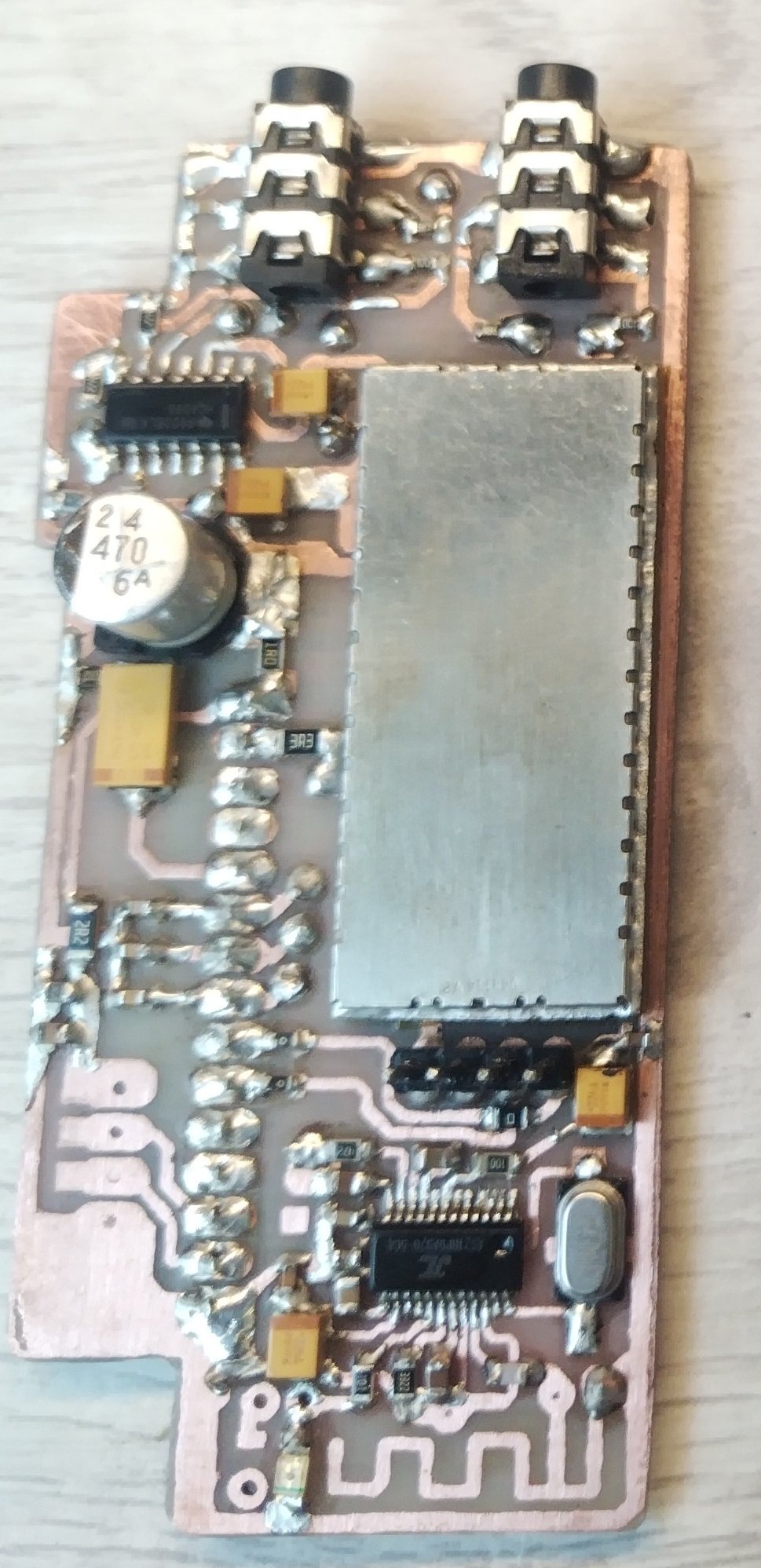

Поки що усе на паузі. Треба екранувати ВЧ-збірки бо без них може збуджуватись. У китайців можна купити екрани вже готові, але вони не зовсім тих розмірів що треба. Можна спробувати мідний скотч поверх термоусдки, але не зовсім зрозуміло як його до землі підключати. Отже питання поки що висить в повітрі

UR5FFR писав: ↑Чет вересня 24, 2026 7:51 pm У китайців можна купити екрани вже готові, але вони не зовсім тих розмірів що треба.
 Якщо вже проводили маркетингові дослідження, поділіться будь ласка посиланнями на готові екрани. Я не скажу що сильно шукав, але трохи шукав і такого щоб прям захотілось купити наперед поки не попалось А іноді хочеться під час малювання плати одразу мати під рукою екран і закладати під нього посадочне місце на плату за потреби.

можливо пiдiйдуть екрани з старих сотових,можно зайти в любу майстерню та за чашку кави надрати собi якiх треба! тiльки кришку отпаювати треба разом з оправкою.

will-kidd писав: ↑П'ят вересня 25, 2026 7:08 pm можливо пiдiйдуть екрани з старих сотових,можно зайти в любу майстерню та за чашку кави надрати собi якiх треба! тiльки кришку отпаювати треба разом з оправкою.
Це варіант для саморобок в одному-двох екземплярах. Якщо треба хоча б 10 штук однакових - то не варіант. "Купити" і "дістати" - то геть різне )
