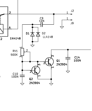

 Є вимірювач вихідної потужності зроблений по схемі. Все наче просто но працювати він не хоче-починає диміти підстроєчник на 500к. Що тут не так ?

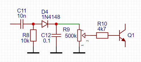

Зробіть ось так - нічого не буде грітися

А можна довести існуючу схему з мінімальними змінами до робочого стану ?Бо вже готова плата і не дуже є можливість імплементувати Вашу схему. За основу я брав оцю схему Біленецького. Зображення

Яка має бути потужність, щоб нагрузка на 500 кОм задиміла?. - Все воно повинно диміти , коли ви скручуєте та мінімум опір  !!!  По факту в нас получається нагрука послідовна -  опір + конденсатор ( такий конденсатор для ВЧ це практично коротке ) ось і думайте яка у вас нагрука - для цього потрібно заміряти опір і  +  1 ом , і все стає зрозумілим !!! Вибачайте може що не так ?

Павло писав: ↑Пон вересня 14, 2026 2:37 pm Яка має бути потужність, щоб нагрузка на 500 кОм задиміла?. - Все воно повинно диміти , коли ви скручуєте та мінімум опір  !!!  По факту в нас получається нагрука послідовна -  опір + конденсатор ( такий конденсатор для ВЧ це практично коротке ) ось і думайте яка у вас нагрука - для цього потрібно заміряти опір і  +  1 ом , і все стає зрозумілим !!! Вибачайте може що не так ?
Все нормально, так воно і є. Але може там є які не очевидні нюанси яких я не побачив або не зрозумів того і запитав спільноту . В принципі тема себе вичерпала, можна видаляти
