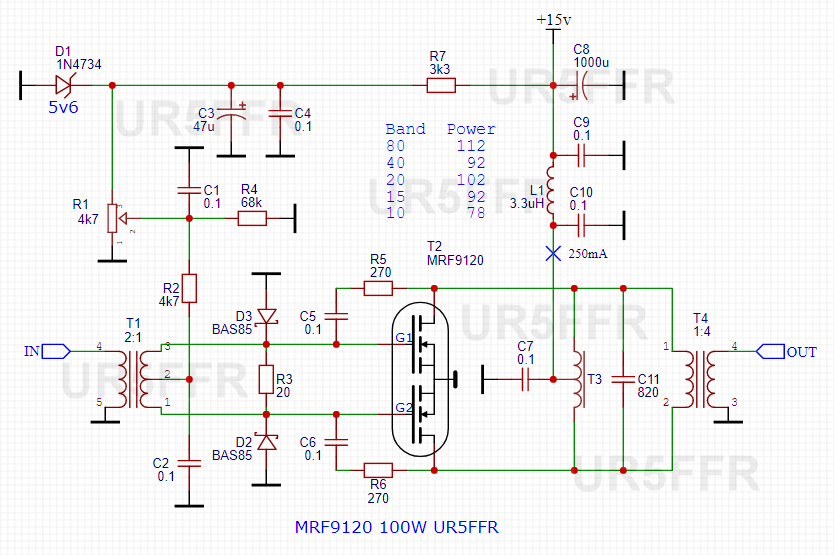

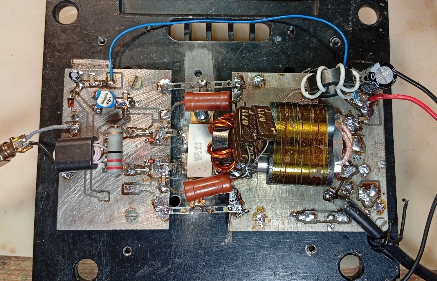

На алі продають багато цікавих СВЧ мосфетів на яких можна зібрати досить прості та потужні підсилювачі. Чомусь у нас це не дуже росповсюджено. Буду тут трохи викладати різні схеми. Для початку простий підсилювач на MRF9120. Живлення 14,7в. Транзистор купував на алі, демонтаж. Брав за 10 баксів. При розкачці 5Вт на виході приблизно 100Вт на усіх бендах. Трохи менше на 10м. Споживання 14-16А, на 10м - 10А.
С11 підібрано по максимальній потужності на 10м. D2D3 захищають затвори від негативної напруги - по даташиту максимум -0,5в. транзистор працює у дуже лайтовому режимі - пікова напруга стоку у 2 рази менша за максимальну допустиму, потужність розсіювання у 2,5 рази менша за максимальну.
На відміну від ирфов MRF9120 має дуже малу вихідну ємність, тому після компресії ніяких там ключових режимів на має. Компресія досить чітка при 100Вт на виході. Далі сигнал майже не зростає
