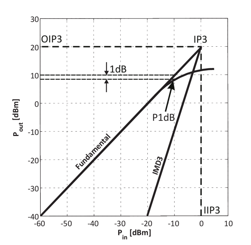

До речі стосовно рівня ІМД є дуже прості емпіричні формули. Зазвичай для лінійних пристроїв рівень точки перехоплення третього порядку приблизно на 13дб вища за точку компресії.
IP3 = P1db + 13
IP3 - це така точка де рівень продуктів третього порядку співпадає з рівнем двотонального сигналу.
Також відомо що спотворення третього порядку спадають по кубічному закону. Тобто коли двотональний сигнал змінюється на N дб, то продукт третього порядку змінюється на 3*N дб. Як результат у точці компресії рівень продуктів третього порядку буде приблизно
IP3 - (IP3 - P1db)*3 = 3*P1db - 2*IP3 = 3*P1db - 2*(P1db + 13) = P1db - 26db
Тобто вони будуть на 26дб менші. Якщо нам треба отримати рівень ІМД менше за -36дб то легко порахувати що вихідна потужність не повинна перевищувати P1db-3дб
