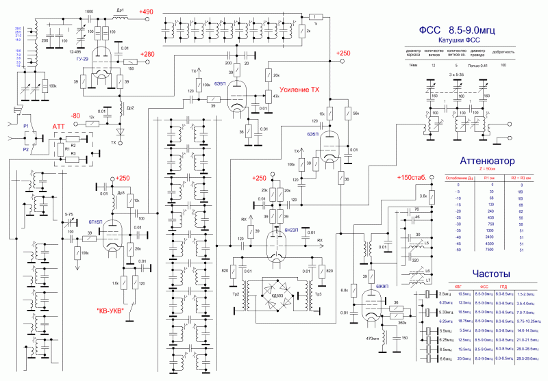

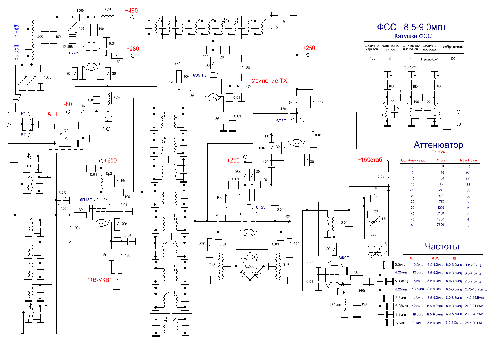

- опис тут - http://ur0vs.atwebpages.com/?page_id=592UR5FFR писав: ↑Сер жовтня 01, 2025 10:29 amДосить цікава та продумана схема. Звідки вона? Є десь опис на неї?Ігор писав:Чет січня 01, 1970 4:22 amламп транс.JPG
На мій погляд на схемі є помилка - С28 не потрібно з'єднувати з другою сіткоюScreenshot_2025_10_01-1.pngЦікаве включення 6Ж2П у змішувачах - гетеродин на першу сітку, а сигнал на третю хоча начебто повинно бути навпакопис тут

Re: Каталог схем трансиверів.
Ця схема з додатку до книги "Техника однополосной радиосвязи" 1970 р. видання.
Стислий опис з книги. Таке саме використання 6Ж2П наведено в схемі іншого трансівера того ж автора (UB5UN) на сторінці 1 теми у пості UR5VCP від 20 червня 2023.
- Повідомлень: 86
- Has thanked: 10 times
- Been thanked: 27 times
Як уже було зазначено, це схема з книги С. Бунімовича та Л. Яйленко "Техника любительской однополосной связи", 1970 рік.UR5FFR писав: ↑Сер жовтня 01, 2025 10:29 amДосить цікава та продумана схема. Звідки вона? Є десь опис на неї?Ігор писав:Чет січня 01, 1970 4:22 amламп транс.JPG
На мій погляд на схемі є помилка - С28 не потрібно з'єднувати з другою сіткоюScreenshot_2025_10_01-1.pngЦікаве включення 6Ж2П у змішувачах - гетеродин на першу сітку, а сигнал на третю хоча начебто повинно бути навпаки
Але стосовно помилок на схемі- я тут пас....

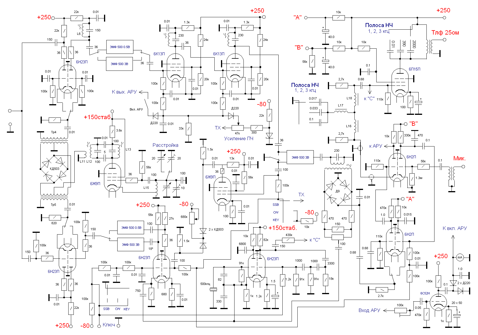

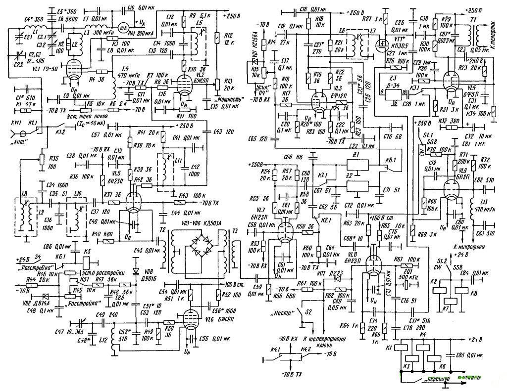

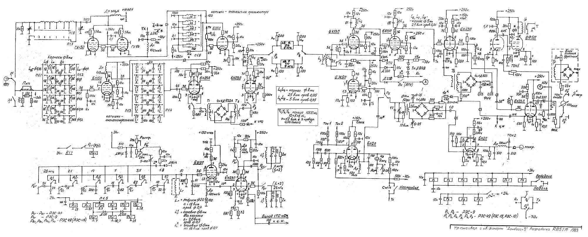

Ще пара схем з видання 1970 року:
Та ламповий передавач:
В цій схемі доволі незвичне схемне рішення балансного модулятора. Ніколи більше ніде не бачив. Цікаво,наскільки ефективно він працював?

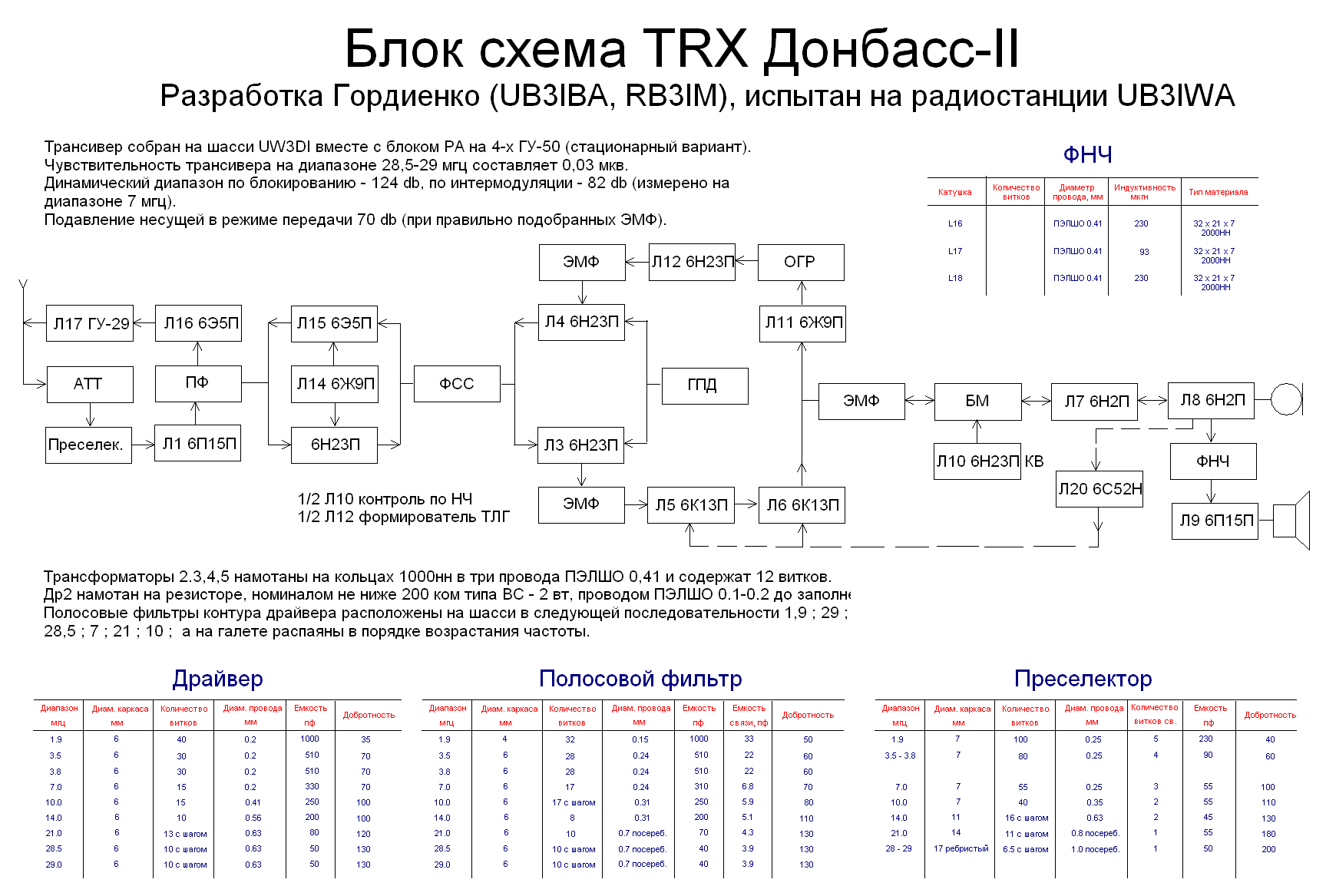

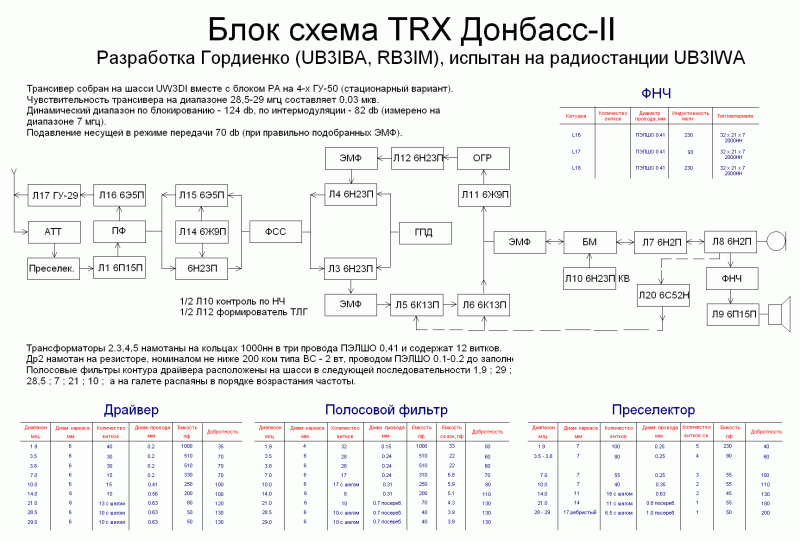

для варіантів Донбасу з емф і кф дуже рекомендую доопрацювання змішувачів на один тр вхід і вихід на другий гпд або ог. 73!
- Смеситель.pdf
- (21.98 Кіб) Завантажено 60 разів

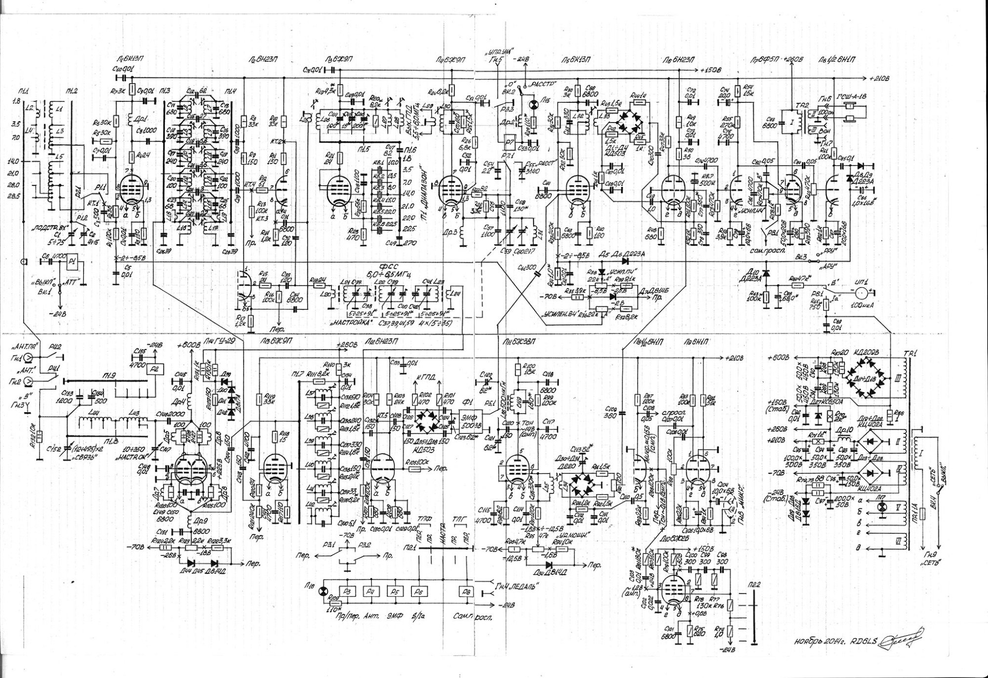

Останній UW3DI
- UW3DI от RD6LS_.part3.rar
- (1.91 МіБ) Завантажено 10 разів
