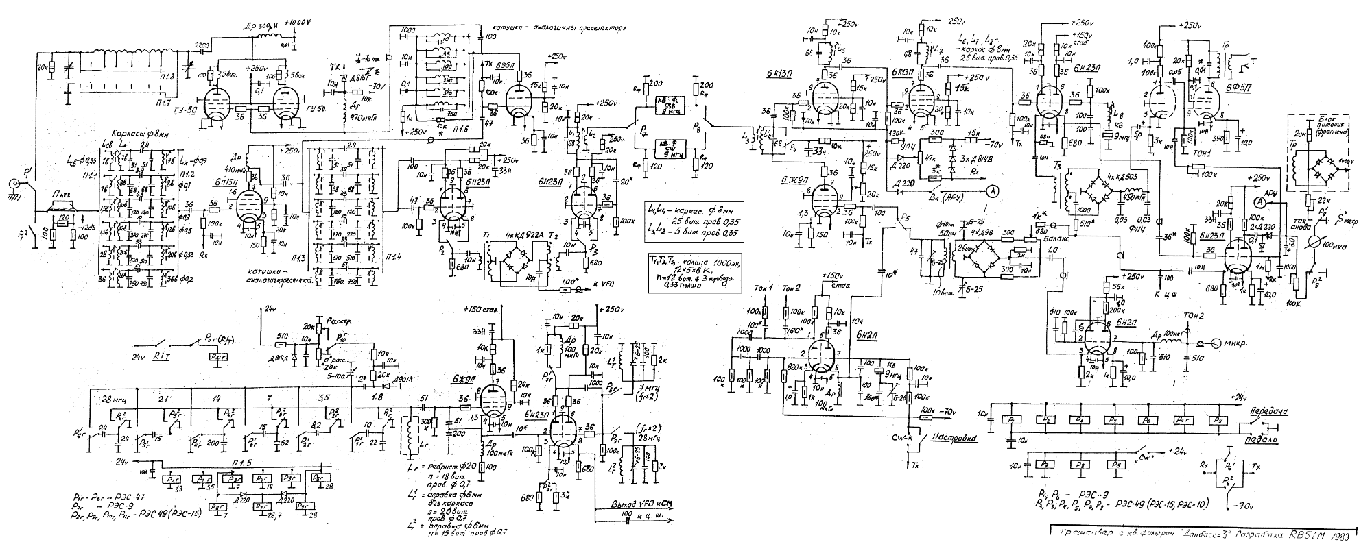

 Ще пара схем з видання 1970 року:
Та ламповий передавач:
 В цій схемі доволі незвичне схемне рішення балансного модулятора. Ніколи більше ніде не бачив. Цікаво,наскільки ефективно він працював?

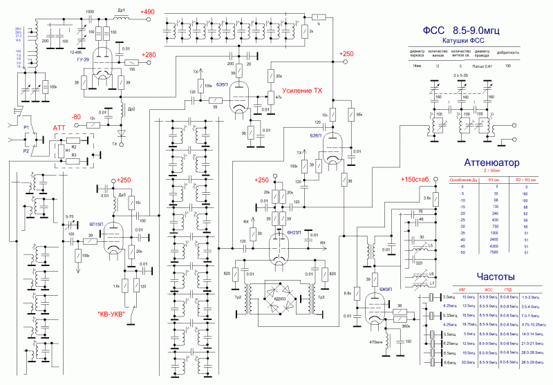

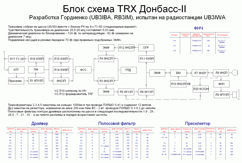

для варіантів Донбасу з емф і кф дуже рекомендую доопрацювання змішувачів на один тр вхід і вихід на другий гпд або ог. 73!

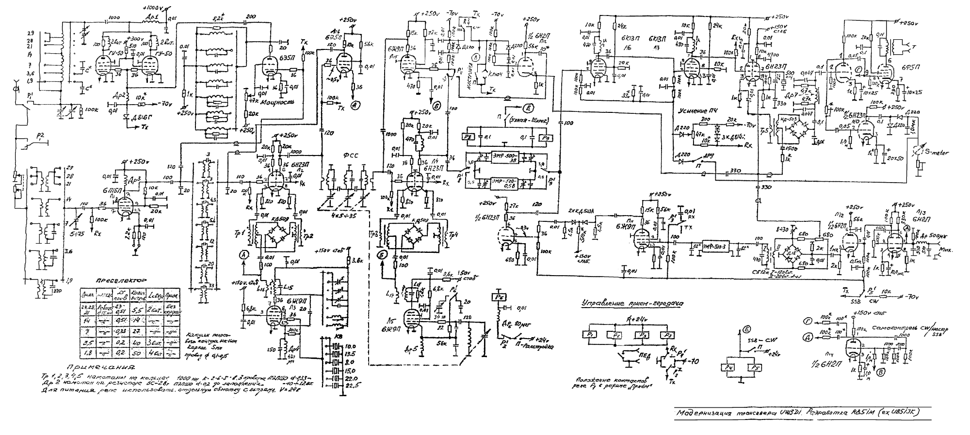

Останній UW3DI

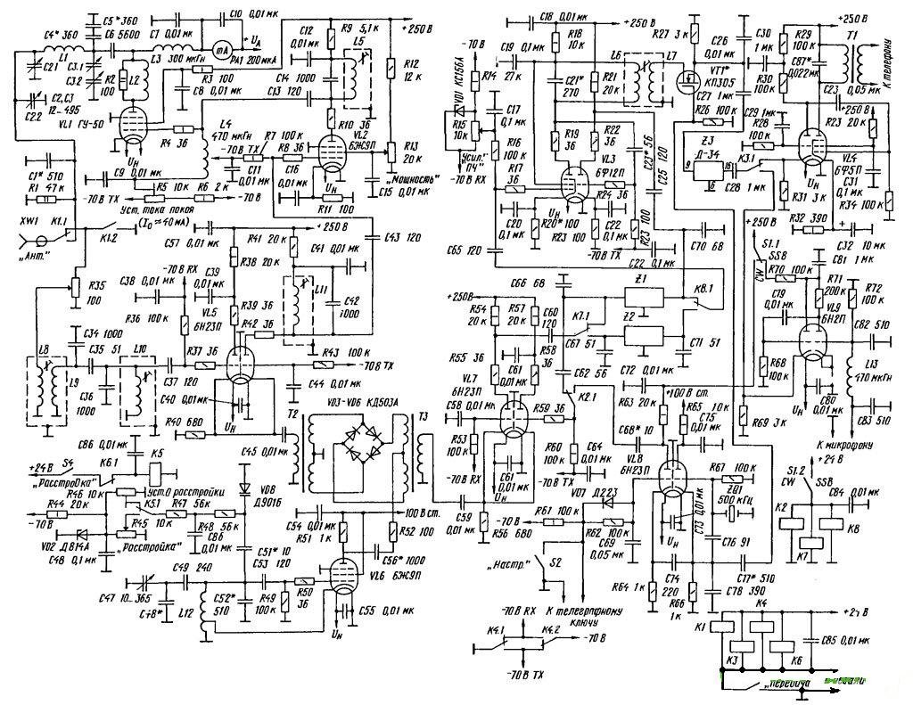

Другий варіант вхідної частини трансівера Рубін
