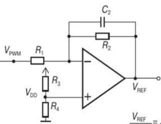

То може замість TL431 зробити класичний активний фільтр на ОУ з однополярним живленням?
Re: ППЧ для АРУ
просто ФНЧ чи як шукати? Приклад є? Для ШИМ же не ФНЧ треба...
На плату ще одна 5532 влізе, так шо можна...
 воно?
Добавлю - може так?
Re: ППЧ для АРУ
Можна й інтегратор, але яка стала часу - це питання. Тому активний ФНЧ виглядає більш привабливим на мій погляд

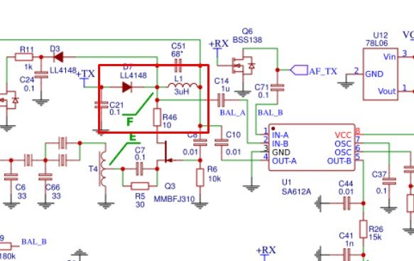

А звідки буде краще знімати сигнал на 612, мабудь таки з точки F, паралельно з основним детектором на 612? Можна добавити послідовно резистор, на півтора-два кіло, щоб не косячити з узгодженням, там максимально відфільтрований сигнал, і максимальна амплітуда... Так?
Вносити зміни в основну схему не хочу, тобто там різати дорожки або щось таке... Хоча по правилам потрібно було б також послідовно з С14 (з входом основної 612) також резистор посадити, але мабудь можна забити?

 з точки F берем сигнал для 612 яка в АРУ? через резистор? чи просто невеличку ємність і резистор послідовно?
Re: ППЧ для АРУ
Резистор не потрібен. Ємність десь 10-15пф. Більше не треба бо буде шунтувати контур та впаде підсилення ППЧ

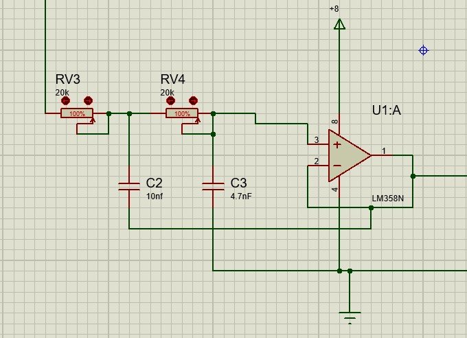

Нічого толкового найти по фільтру для ШИМ не можу, то що знайшов - то в симуляторі таку лажу видає...  Є схема яка? Або лінк...
UPD: 5532 в симуляторі не вміє в ноль або близько ноля падати, короче треба Rail-to-rail... поліз в тумбочку порпатися...
UPD2: попорпався в тумбочці, відкопав LM358, шпрот одобрив. При ввімкненні ШИМ напруга наростає моментально, при вимкненні падає в ноль за 7-8 мс. Пульсація на виході 30мВ при частоті ШИМ 16КГц.
Схема фільтра:
 Ніяких розрахунків не робив, підібрав експериментально...
