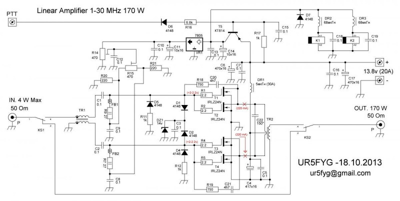

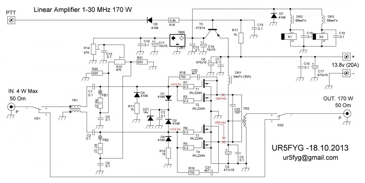

Konstantin писав:Чет січня 01, 1970 4:47 am Через мої руки прошло не меньше тисячі штук тих Льнів. Дійсно вихідні кола були на кожний діапазон. Так що заважає зробити такі вихідні кола на декілька в своєму пдсилювачі діапазонів якщо є проблема з шпт та шптл. Або подивитися в бік KL203. Він у мене 100 Ватт дає легко при ціні в 100$. Купував років 20 тому.
та немає ніяких проблем із трансформаторами у тих, хто, як кажуть "в темі",тобто знаючих.
Нижче схема вашого  KL203. Там немає нічого такого, чого б ми не бачили раніше.
Повідомлень: 194
Has thanked: 107 times
Re: Підсилювач на IRF
Вірно, нема нічого такого в тому KL203, як кажуть, наливай та пий. Тільки треба вхід настроїть по мінімому КСВ на кожному діапазоні. А можна скопіювати.
