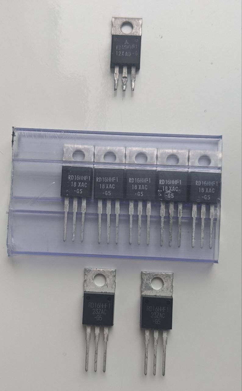

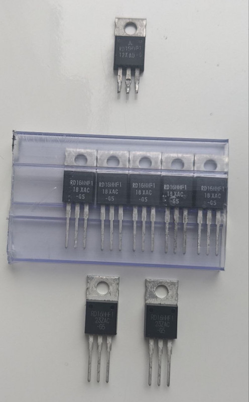

Досі бачу в інтернеті тези про те що оригінальні транзистори RD15HVF1 та RD16HHF1 обов'язково мають маркування фарбою і логотип Мітсубіші (так звані "три діаманти").
Це трохи застаріла інформація, яка була актуальною до 2018 року.
Процес зміни маркування відбувався приблизно так:
- наприкінці 2017 - початку 2018 року з маркування зник логотип, але продовжували маркувати фарбою;
- наприкінці 2018 - початку 2019 року маркування фарбою замінили на лазерне маркування
Всі три типи маркування - оригінальні. Щоб відрізнити від підробок звертайте увагу на ширину корпуса (приблизно на 1 мм вужче за стандартний TO-220), на форму фланця і на пластикові трикутнички між виводами.
Датакод розшифровується наступним чином:
Перший і другий символи - рік
третій символ - місяць (від 1 до 9 зрозуміло, а далі X - жовтень, Y - листопад, Z - грудень)

Зібралась деяка статистика по транзисторам RD15HVF1, то ж можу уточнити інформацію.
Транзистори RD15HVF1 з проміжним способом маркування (вже без логотипа Мітсубіші, але ще маркування фарбою) зустрічаються з датами виробництва з вересня 2017 року і до серпня 2020 року, це з того що я особисто тримав в руках.
І маю на руках транзистори з датою виробництва вересня 2020 року - вже маркування лазером.
Не виключено, що виробнича лінія не одна і одночасно на різних лініях могли виготовлятись транзистори з маркуванням і фарбою і лазером.
Але факт в тому, що перехідний період був більше ніж зазначено в попередньому повідомленні.
PS транзистори з логотипом (до другої половини 2017 року) відрізняються по електричним параметрам від транзисторів без логотипу. То ж якщо транзистори працюватимуть в парі, то варто ставити або обидва з логотипом, або обидва без логотипу.
Додаю даташити 2004, 2006 і 2019 року.
