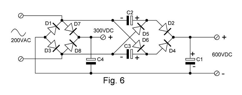

Re: Декілька напруг з однієї обмотки трансформатора
Вітаю. попросили для нового Альбатроса зробити блок живлення анодного і стабільного 230в за такою схемою подвоєння - є одна обмотка - питання за цією схемою. хтось робив подібне?
14000 переглядів. даний варіант виготовлений та встановлений в тр Альбатрос доданий стаб 230в  на польовому тр із захистом по струму та кз. хто буде робити пам'ятайте якщо вам (для прикладу) потрібен струм 04а обмотка повинна давати 08а  73!
