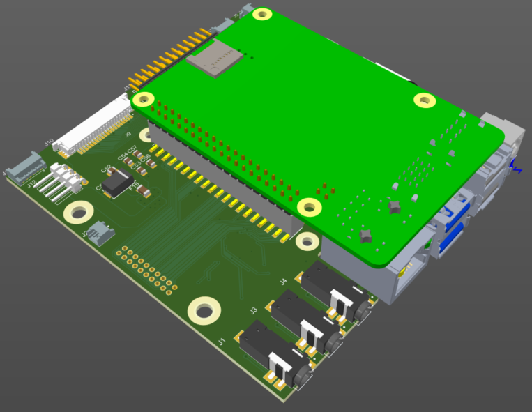

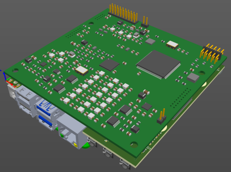

Вже більше ніж рік тому я завершив проектування "заліза" в якому мав використовуватися DDC/DUC описаний раніше, а в якості DSP мала бути Raspberry Pi4. Для цього я планував зробити плату розширення. Схема у вкладенні.
rpi4-sdr-shield.7z
(195.19 Кіб) Завантажено 1314 разів
3D модель плати розширення
Плата розширення з підключеною платою Raspberry Pi
Підключена плата DDC/DUC
Дисплей планувався з DSI інтерфейсом та такчскріном по I2C.
Але наразі цей проект існує тільки у вигляді файлів і не був втілений в життя. Чекає свого часу
