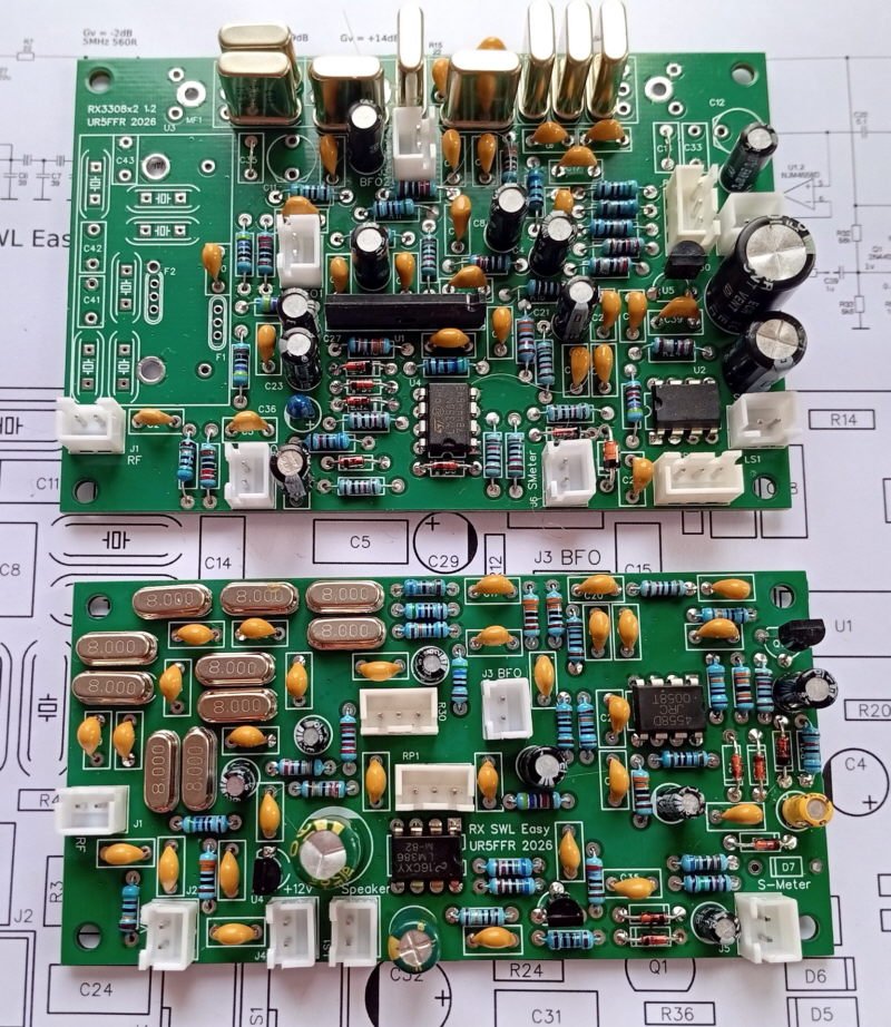

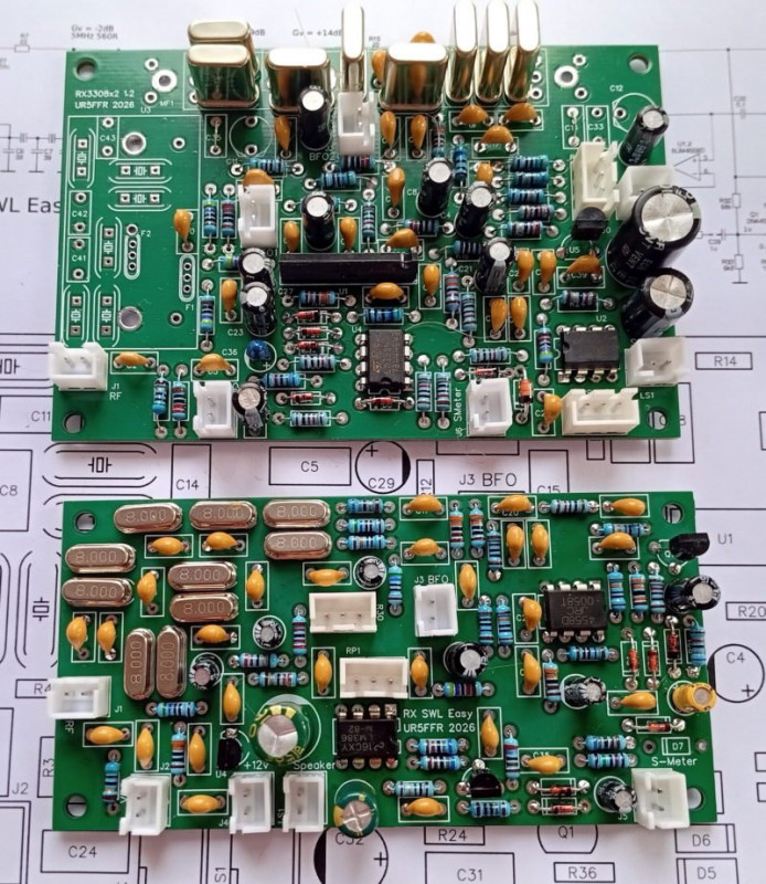

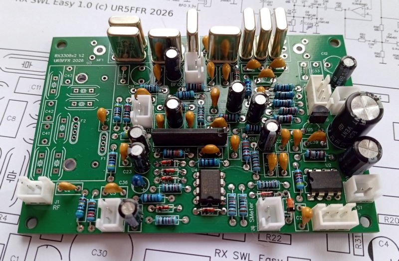

Сьогодні запустив плату з двома перетвореннями у версії з першою ПЧ 49950кГц та другою ПЧ 5МГц. По першій ПЧ стоїть смд-фільтр DSF753SBF с алі. Фільтр другої ПЧ - 8мі кристальний QER з смугою 2,5кГц. Довелось трохи збільшити підсилення по НЧ та підкоректувати деякі номінали для узгодження фільтрів. А так усе запрацювало одразу без налаштування. Ніяких змін у схемі не робилось.
Шоу маст гоу он! Збираю останню версію приймача з двома перетвореннями. Перша ПЧ 45МГц, кварцевий фільтр по другій ПЧ 5МГц. По НЧ будуть стояти фільтри на гіраторах viewtopic.php?t=328
Лоудроб стабілізатор по схемі viewtopic.php?p=5801#p5801 нормально працює в попередній версії тому без змін
Корисна інформація для збираючих цей приймач. Якщо ви ставите перший фільтр на 45МГц, а по другій ПЧ - ЕМФ, треба буде встановити R19 33к та збільшити його якщо буде недостатній поріг спрацьовування АРП. При регулюванні підсилення за допомогою R30 поріг повинен змінюватися з 5 до 50мкв
Послухав трохи варіант 45МГц+QER 5MHz - непогано. Дещо не хватає прямокутності фільтру але це компенсується ФНЧ на гіраторах. Останній варіант який хотів спробувати - це 45МГц + ЕМФ. Плат нема тому випаяв QER та поставив ЕМФ. Ось так
photo_2026-06-08_17-11-42 sm.jpg (150.15 Кіб) Переглянуто 40667 разів
Трімери C11C12 по 50пф, С35=56пф, С33=15пф, R19=150k, R20=1k. C11C12 налаштовуються по максимуму сигналу. Усе працює досить очікувано

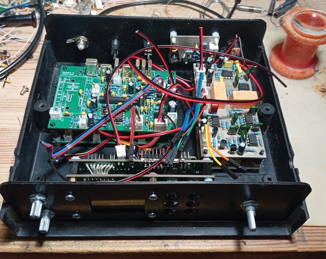

Запис версії з попереднього поста з ПЧ 49950+500кГц. Додатково працює вузький фільтр на гіраторах 2,4кГц
Сінтезатор - NanoVFO32
