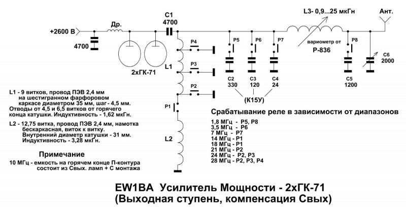

Усім доброго дня. Планую зібрати УМ на двух ГК-71 з ОС. За основу буде взята схема Якова Лаповка, але зі своїми доопрацюваннями. Хочу зробити вхідні П-контура на кільцях Т68-2 та Т-68-6. Можливо хтось вже робив? Цікавлять розрахунки.

чому саме у катод. особисто у нас давно все роблять у сітку. з нейтралізацією вхідної ємності. все працює добре і ат. погоджується майже в 1 і при цьому відпала багато проблем. вч реле. кільця. не треба 100 вт . але доведеться зробити стаб на сітки та мінус. думаю це не проблема 73!

...стаби екрану і мінуса займуть втричі, а може і більше разів МЕНШЕ проблем, ніж узгодження в катод...а тим паче, економія вихідних транзисторів TRX-а...хоча "пугало" з перекачкою ще декого лякає, такі лампи і розроблялися для роботи з невеликим струмом 1-ї сітки...

Доброго ранку. Чому в катод, причини дві:
1. Не хочеться бавитись з напруга ми на сітку.
2. Не хочеться постійно регулювати потужність. Часто працюєш 100вт і їх досить, а коли вмикаєш УМ, то постійно потрібно зменшувати, часто забуваєш, що 100 Вт накрутив. Якось так.

може когось зацікавить. 73!

Варіометр і реле по ціні потягнуть на гу43б а якщо пощастить то і на гу74 ...
вчора другу купив нову 74ю ціну 8200
