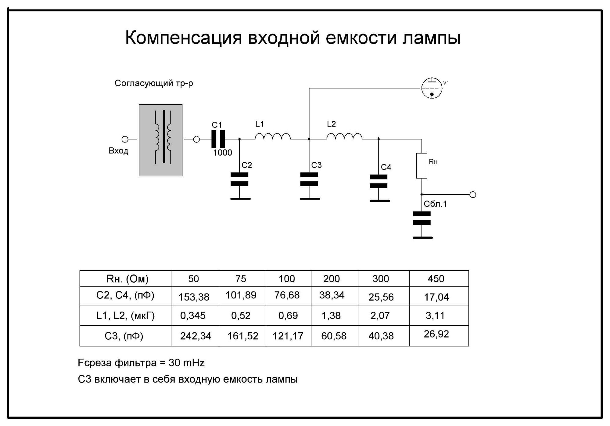

купил нові окуляри і побачив невідповідність. на схемі напевно друкарська помилка . вхідний тр повинен бути не 1-3 а 1-9 згідно з Гончаренком . ваша думка?
