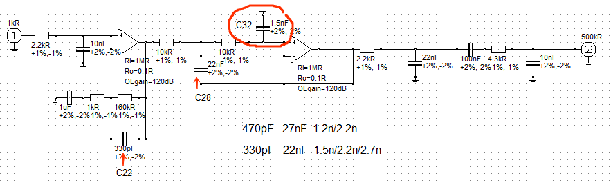

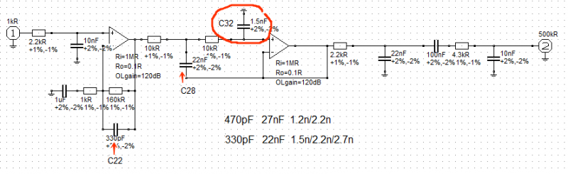

Ще раз первірив усі номинали - начебто усе вірно. Трохи покрутив у рфсім. Зробити лінійну АЧХ одночасно у режимах wide та narrow змінюючи тільки номінали в мене не вийшло. Або широка або вузька розсипається. Але якщо трохи змінити схему то АЧХ вирівняється.
Q3 який підключає C29 паралельно C28 в режимі NARROW прибираємо. Замість цього підключаємо додаткову ємність паралельно C32.
Я навів два набора значень для C22C28C32. Вони дають дещо різні смугу пропускання. Усе досить легко можна подивитися у рфсім99.

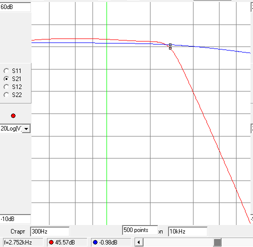

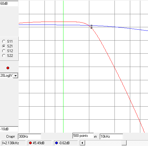

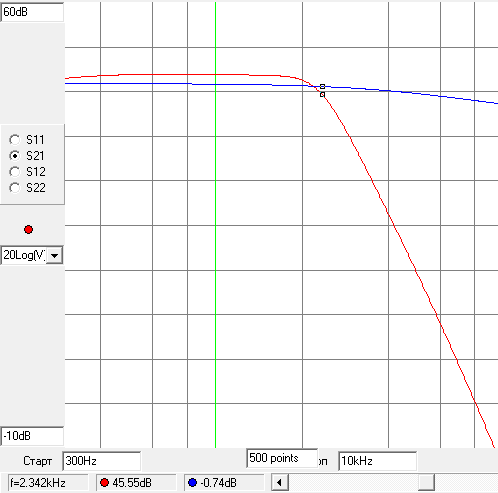

Ось графіки АЧХ для С22=330пф, С28=22нф для різних номіналів С32
1.5нф
2.2нф
2.7нф
Маркер всюди стоїть по рівню -3дб тобто смугу пропускання дивимося внизу під графіком
