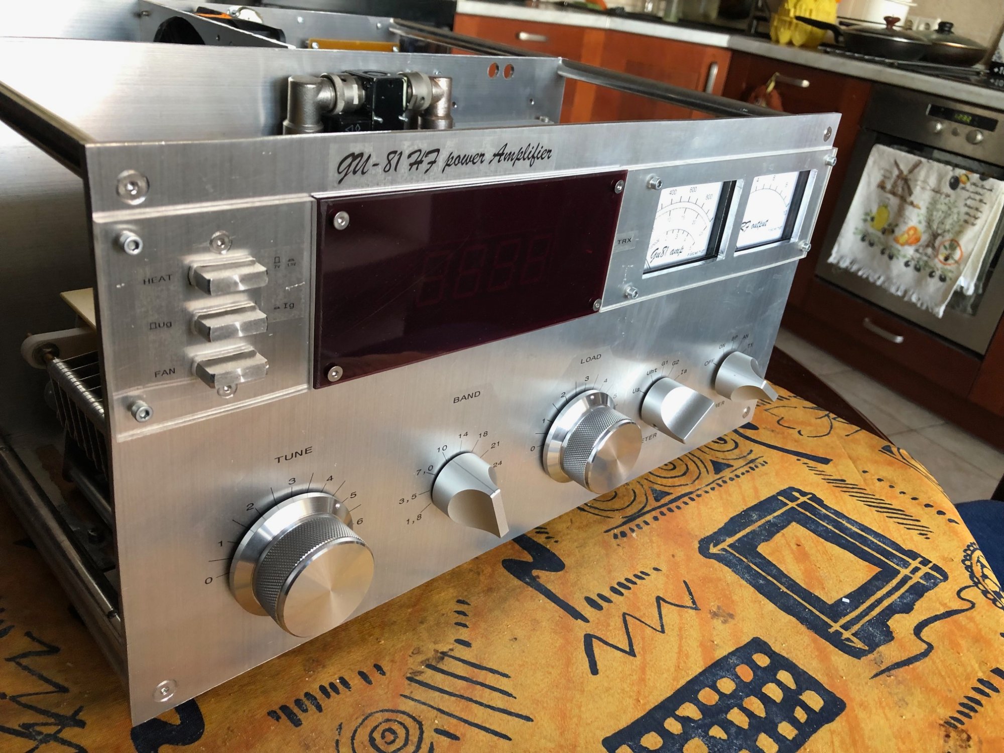

Всім здоров'я міцного! Вдохновився постом UR5FFR і вирішив спробувати зробити надписи на дюралевій панелі. Як на мене - вийшло нормально, то ж дякую за підказку :-)

Гарно вийшло. Класно виглядає!

Респектище! Знімаю капелюха 8-). Але найбільше враження від вишуканого дизайну корпусу підсилювача.Як правило,коли справа доходить до ненависної слюсарки конструкція стає довгобудом,набором зібраних плат чи брутальним ящиком з тельбухами вистражданого виробу.Навіть у тих колег, що мають руки з правильного місця, не завжди вистачає дизайнерської клепки в голові. Зовсім не зайвим було б започаткування в Майстерні нової теми про дизайн аматорських конструкцій. Чудовим топікстартером може бути повідомлення UT4URX.

А де папір купували?

Христос воскрес! Друзі, дякую за відгуки. Це ж хоббі і мені щось робити руками так само цікаво як і за DX гонятись :-) Поки роблю слесарку то вирішив - якщо зараз не зроблю надписи то потім вже точно не зроблю. Папір купив на ОЛХ - це моя перша спроба. Купив 10 аркушів щоб по 20грн були та і потренуватись треба було. Але головний фактор - це роботи пана Андрія UR5FFR :-)
