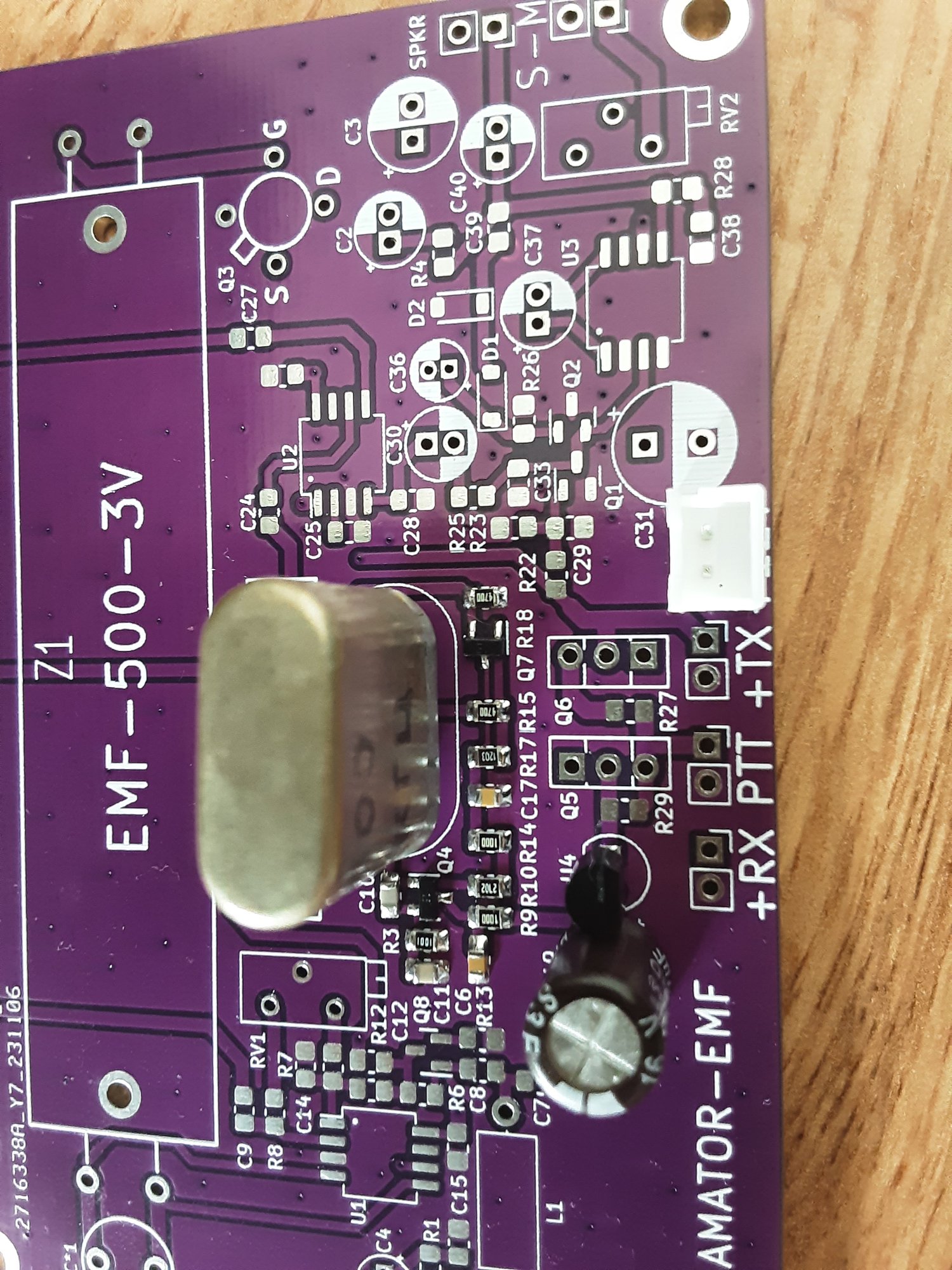

Повідомлень: 297
Has thanked: 25 times
Been thanked: 49 times
Re: Опорний генератор 500 кгц
С16 заемленр на полігон. Фотку додаю . На фото це С17
seawar
Повідомлень: 17
Позивний: UR5RBP
Has thanked: 6 times
Been thanked: 4 times
Повідомлення seawar »
Я б спробував паралельно С16(17) тимчасово підпаяти справний конденсатор з ногами ( щоб з дрібнотою не вовтузитись) і подивитись.
PS: Яка напруга постоянки на емітері VT3(Q7)?
