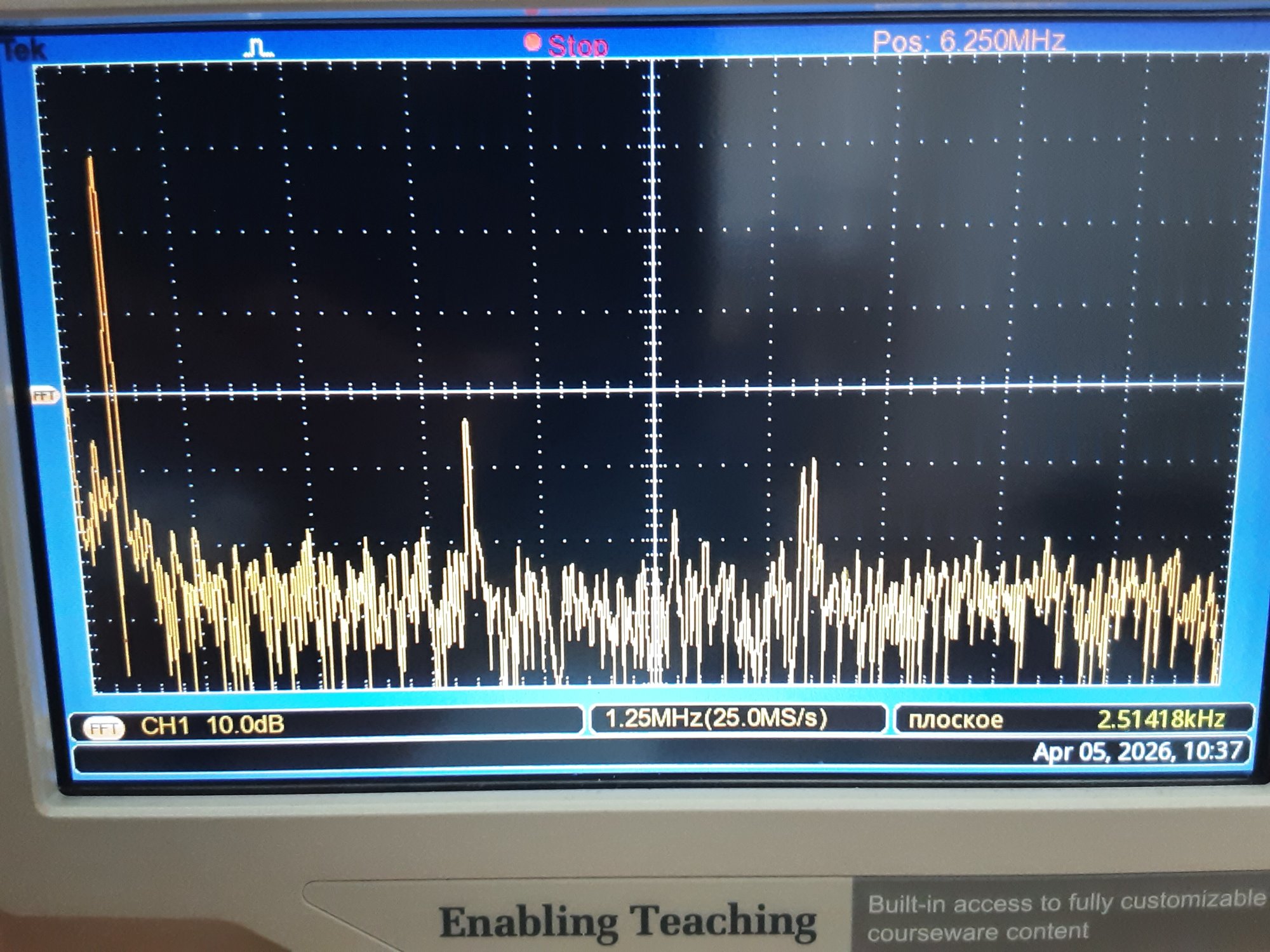

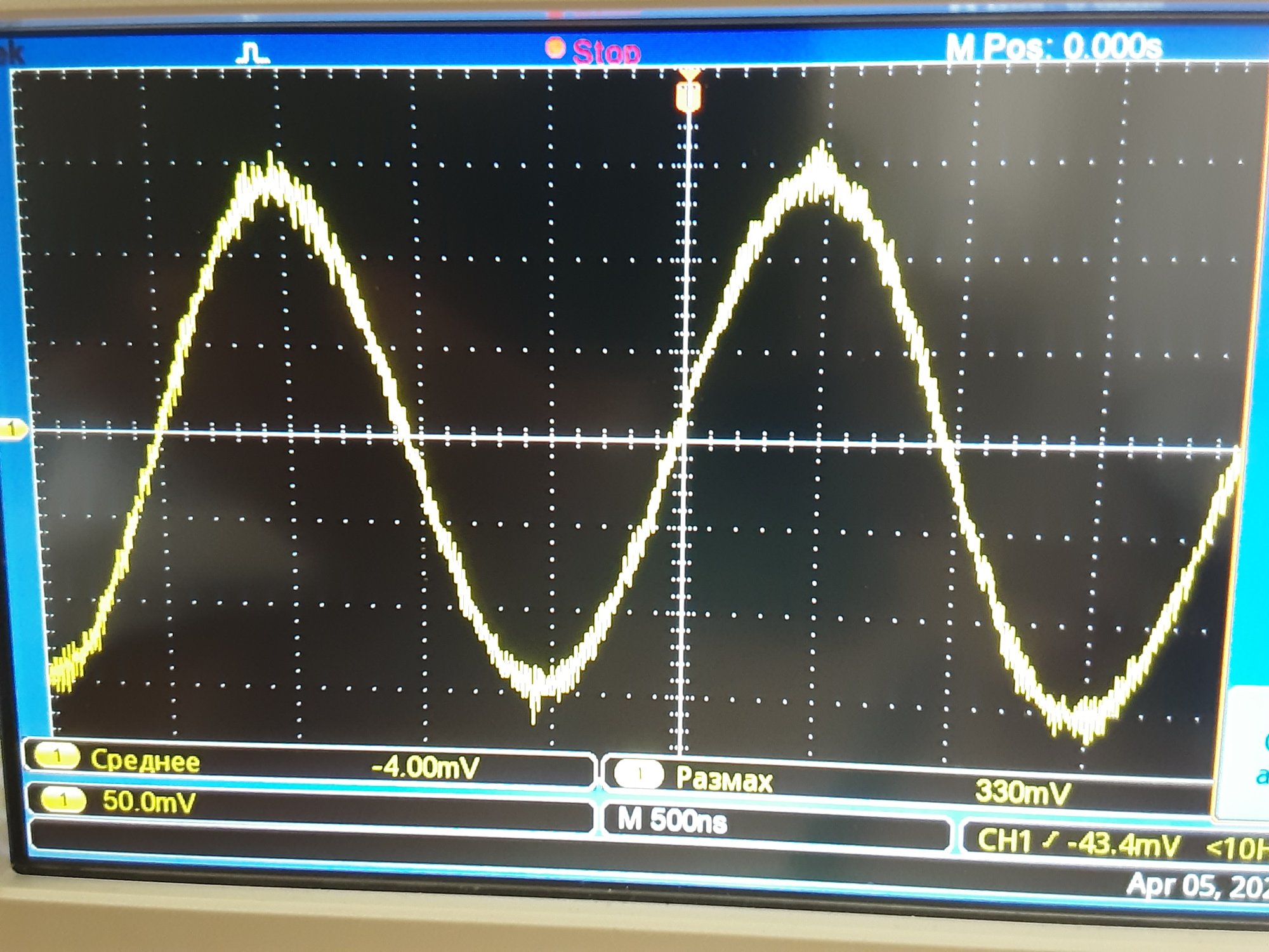

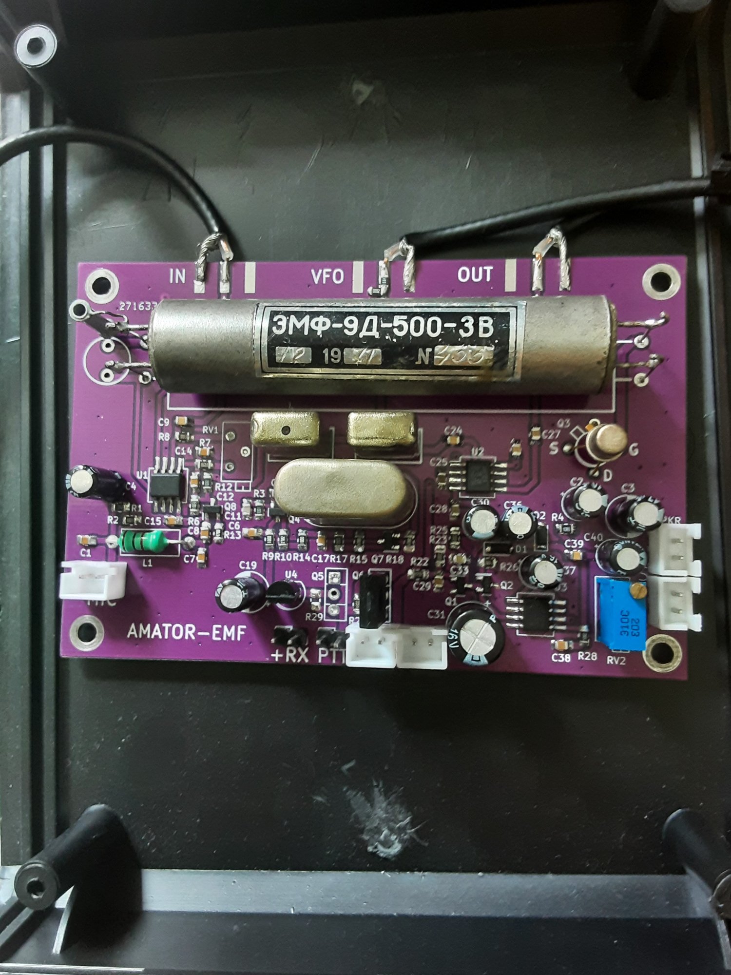

Є кварцований опорний генератор на 500 кгц , частоту тримає стабільно , синус гарний  але зашумлений ,  яка може бути причина ? Підбитий кварц ?

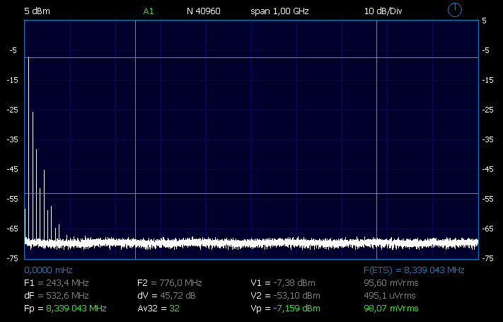

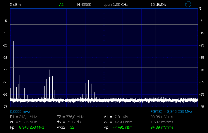

Схоже на возбуд якщо з живленням все ок.
Колись також зловив возбуд в генераторi на 8250кГц.
Синус був кривий та с пилкою а коли спектр подивився хвiст гармонiк був великий.
Приймачем треба послухати та пройтися по усьому КХ дiапазону.
возбуд на УКВ.png (22.14 Кіб) Переглянуто 47099 разів
Без возбуда.png (21.93 Кіб) Переглянуто 47099 разів

Живлення ок , 8в після кренки . Це аматор емф  2007 року публікація . Зроблено 1до1 .  Збуджується генератор чи якийсь інший каскад ? Бо збудження лізе аж на вихід ум .
 Як Ви боролися з возбудом ? Схоже що збуджується опорний генератор.   Ось що показує аналізатор в осліку

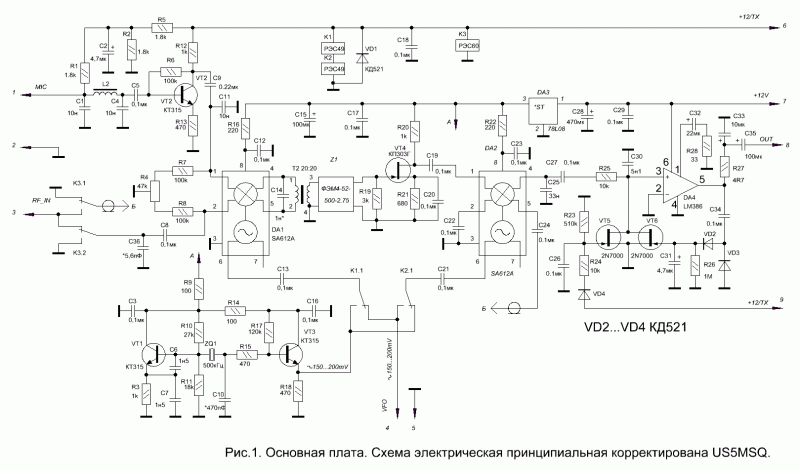

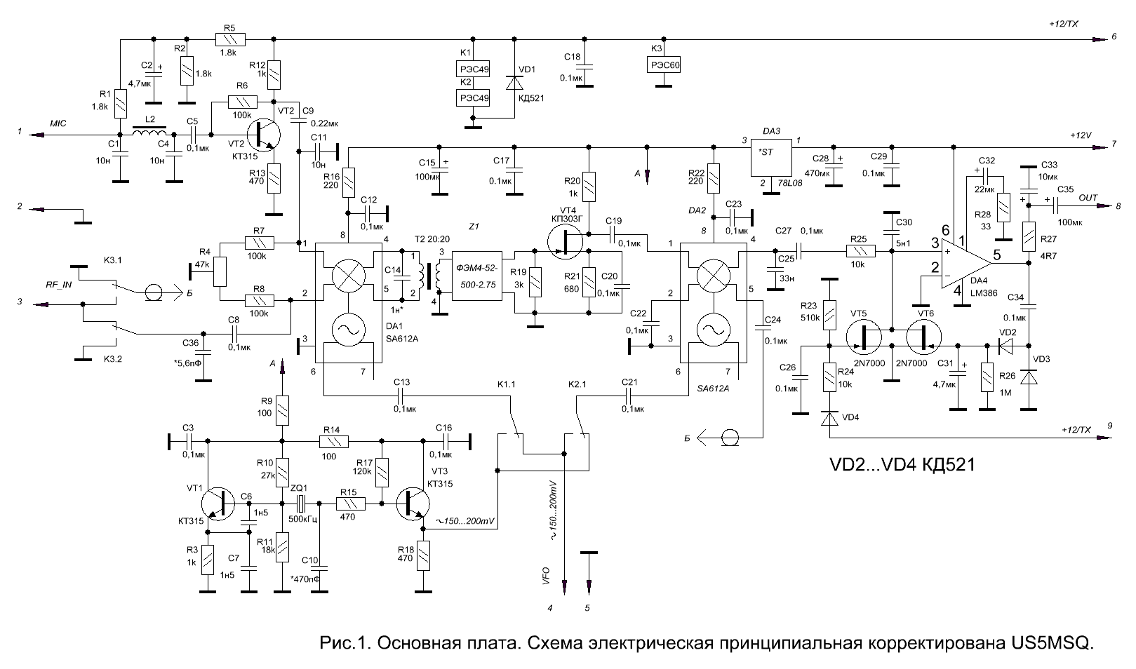

В мене генератор був на КП302БМ.
Резистор в затвор 100 ом и попустило. Доречi кварц був вiб РБМ карболiтовий  та вiн був не стабiльний, з вибiгом до 200 герц так як недалеко ГУ19 була розташована и шассi грiлося. Потiм знайшов в корпусi Б1 близький по частотi але вже нiчого не переробляв.

  В мене опорний генератор зроблено по оцій схемі , тільки  транзистори вс847с . Спробую зменшити  опір R3 до 820 ом .

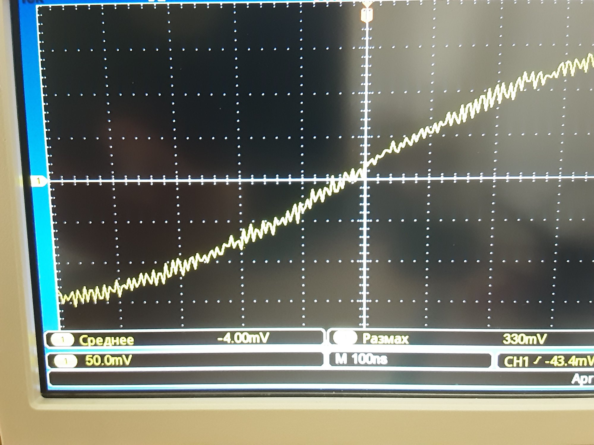

Покажіть осцилограму на С16. Ну дууже схоже на живлення.
Повідомлень: 348
Re: Опорний генератор 500 кгц
Кренку поміняв , трансивер живив китайським лабораторником . Пізніше закину осцилограму
