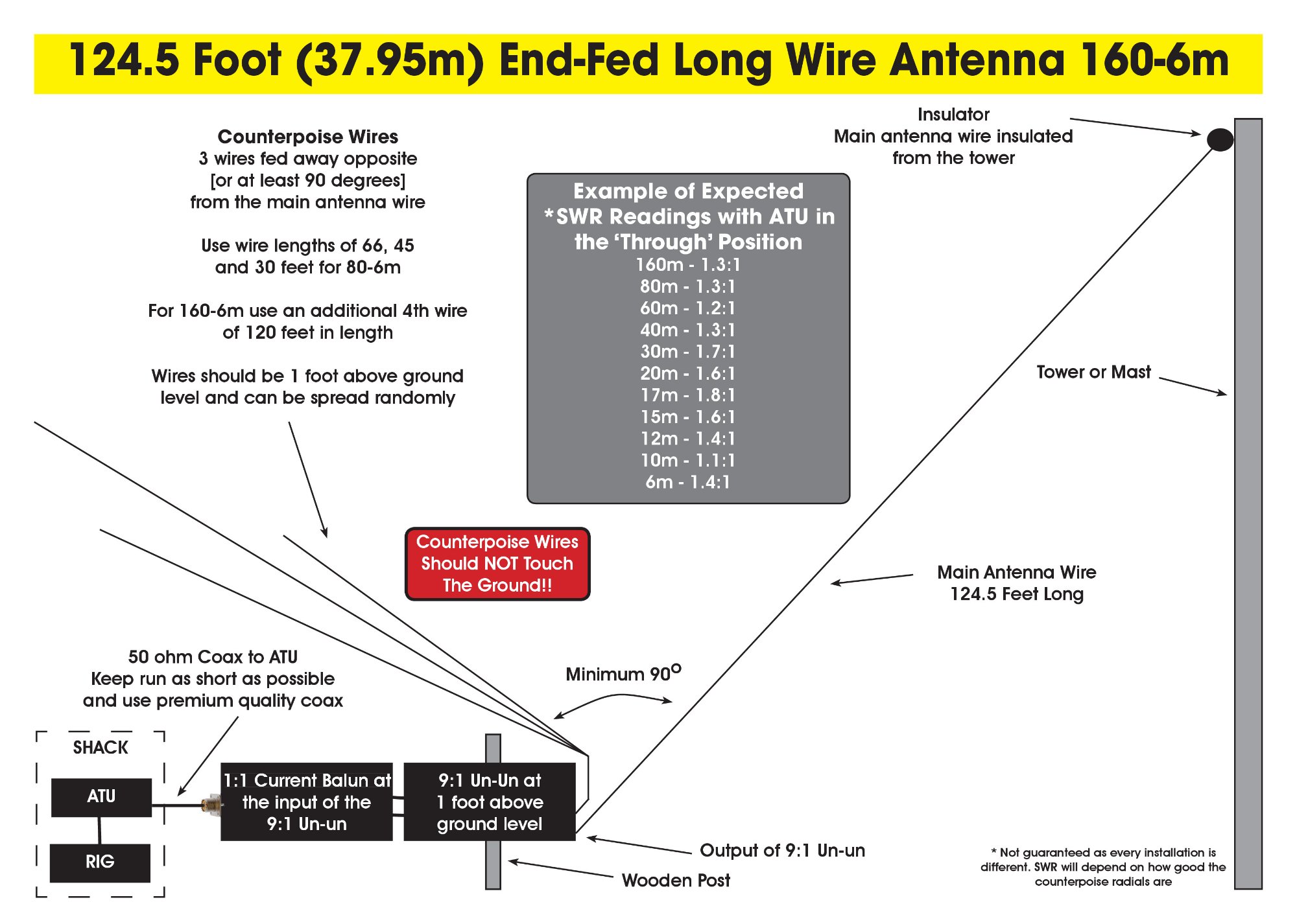

чув в ефірі працюючих на такій антені довжиною 37.95 м і тр 9-1. хтось пробував таку довжину полотна  ..  73!

Re: Шумність диполя vs endfed
Не вдається вставили відповідь ШІ. Коротко, високо піднятий діполь меньше шумить ніж антена на малюнку.

Konstantin писав:Чет січня 01, 1970 4:39 am Не вдається вставили відповідь ШІ. Коротко, високо піднятий діполь меньше шумить ніж антена на малюнку.
згоден. раніше застосовував таку. 2-32 метра запитка прппм 0.9.. зараз можливості змінилися шукаємо простий варіант.. 73!
