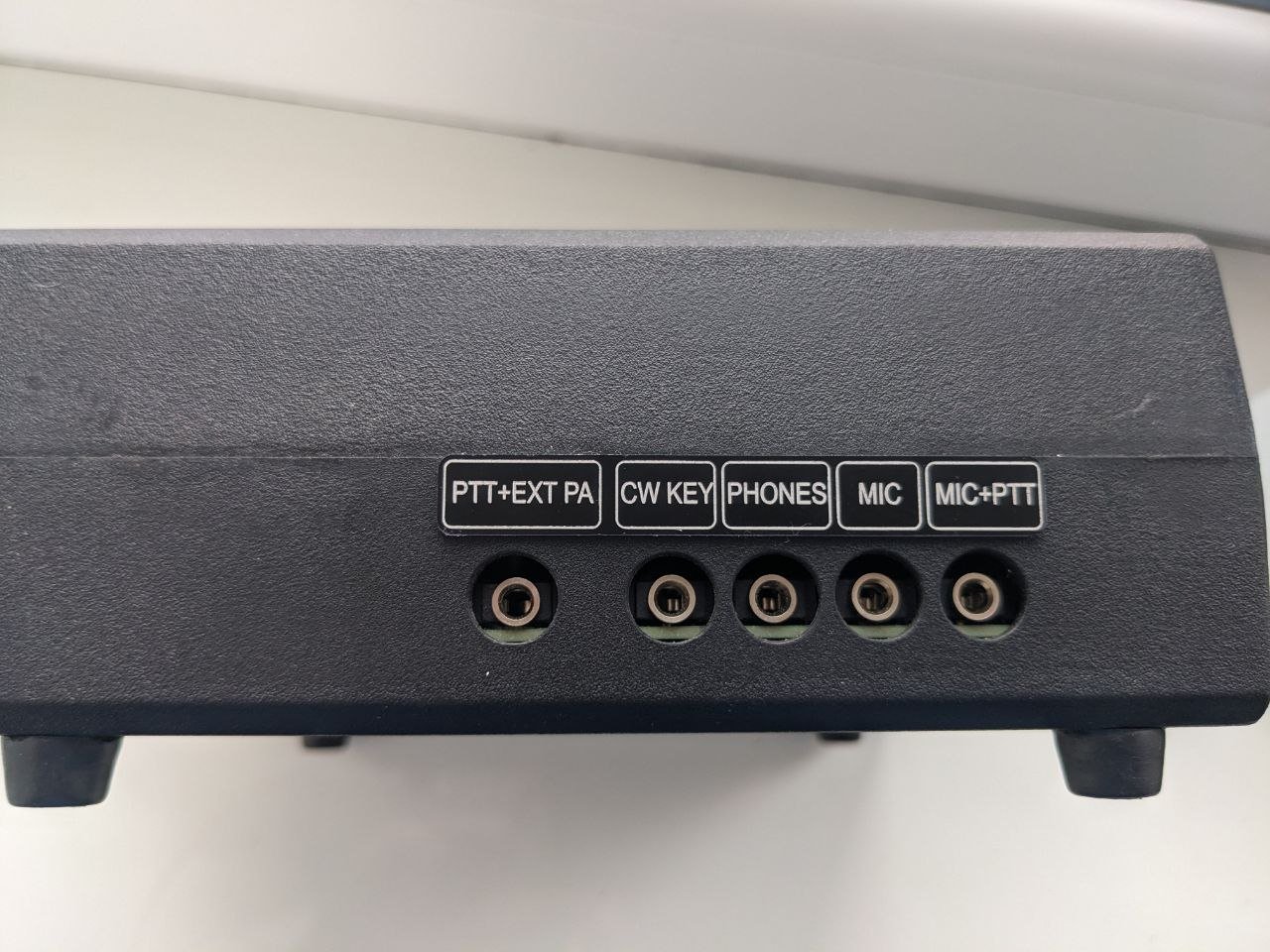

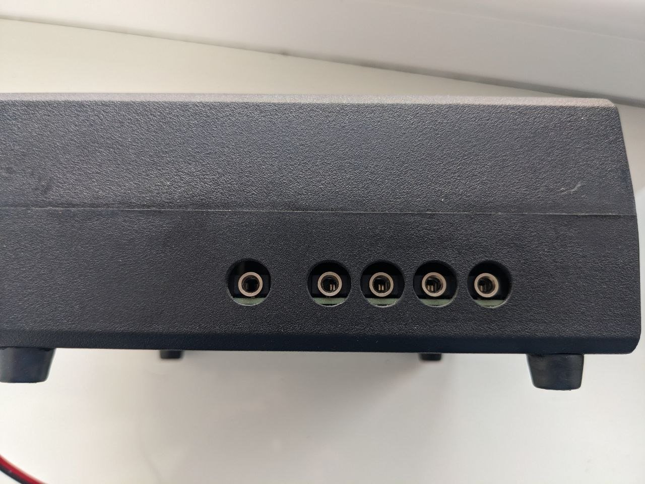

Кілька разів звертали увагу на такий недолік, як непідписані гнізда підключення тангенти, гарнітури, ключа і педалі.
Думав як би закрити це питання. Першим прийло на думку замовити шильдики з двошарового пластика з гравіюванням написів - з такого пластика виготовляють передні панелі для miniSW. Ось що вийшло:
Подивимось приживеться чи ні.

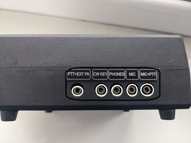

Re: Трансивер SW2025
А якщо зробити одну  велику накладку з написами ? Прям таку щоб  трохи отвори прикривали
Повідомлень: 147
Been thanked: 66 times

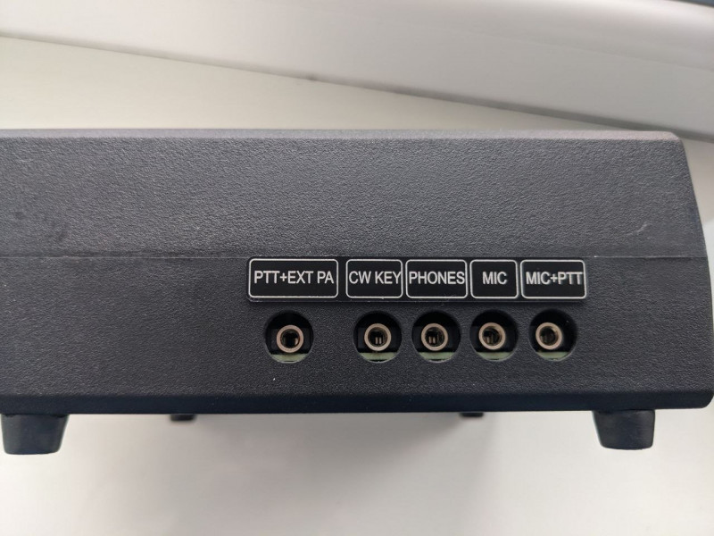

Так маєте на увазі?
Повідомлень: 344
serge_m писав: ↑Сер квітня 01, 2026 9:44 pm Варіант.jpg
Так маєте на увазі?
Саме так !
