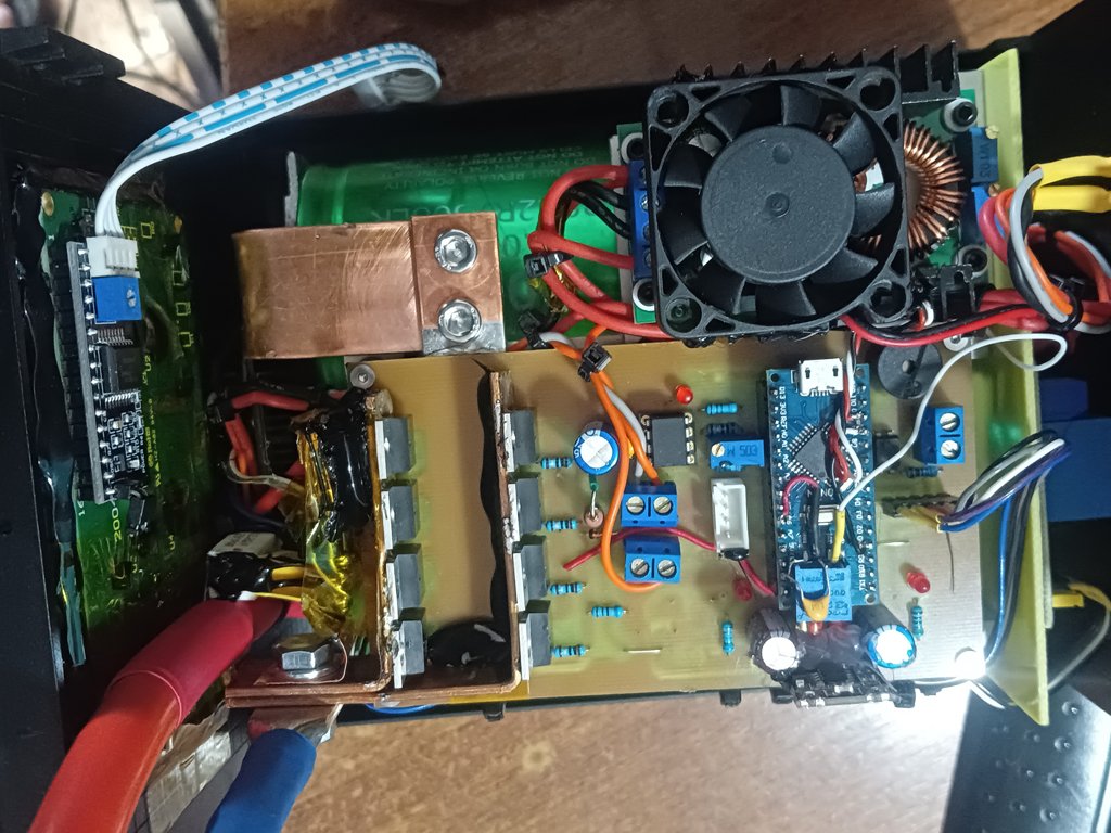

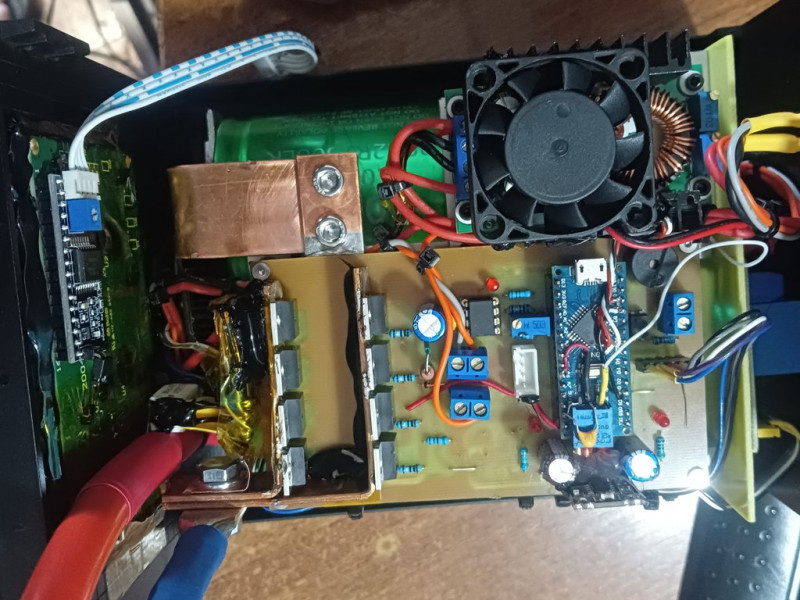

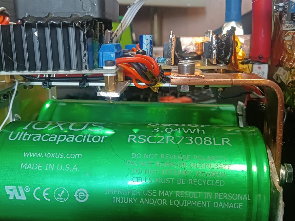

Зібрав я собі ось такий апарат щоб до кумулів стрічки варити а не паяти. Варить просто відмінно претензій нема. Проблема в індуктивному викиду від самих проводів. На виході стояло 3 супресора 1.5KE16CA жили вони до того моменту доки одного разу "не дожав" електродів до банки акумолятора  і як результат загорілася дуга і супресори пали смертю хоробрих. Наступний раз я в же 5 шт в паралель вліпив цих супресорів і снабер в місце де підєнуються проводи у корпусі. І знову аналогічна ситуація, хоча іскри практично не було але рука у момент спрацювання зіскочила і в корпусі почувся постріл, однин супресор розірвало інші в пробої. Воно то і без них працює але лячно за транзистори, зібрано так що міняти їх там взагалі не варіант легше мабуть виготовити нову плату і зібрати ще раз. Транзистори у мене IRFB7430 8шт у паралель. От тепер питання про захист:
1. Які супресори використовувати і в якій кількості?(я мабуть поставлю 10шт 5KP13CA бо в нас знайти щось потужніше не можу).
2.Куди їх вірно ставити, там де були до цього чи все ж таки між соурсом і дрейном польових транзисторів теж питання стосується і RC снабера.
3. Працювати без цього всього і хай транзистори травлять енергію в лавинному пробої?

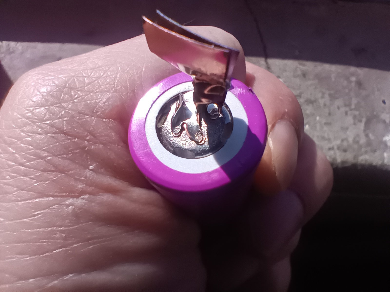

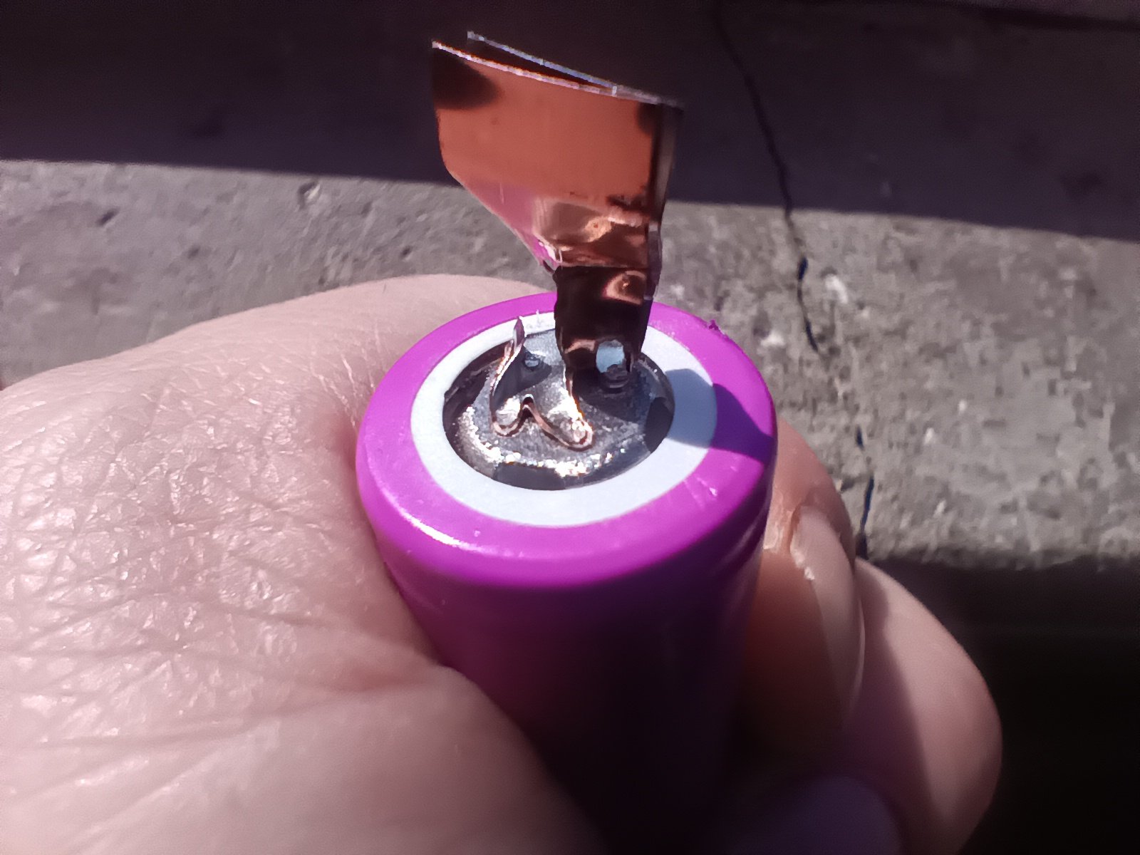

Сам запитав сам відповім можливо комусь пригодиться. Знайшов у себе жирнющий ультра швидкий діод STTH10002TV1 (там у корпусі 2шт, запаралелив їх) і у снабері збільшив ємність конденсатора до 3.3мкф. А супресори серії 5KP в кількості 2 шт поставив між соурсом і дрейном транзисторів. Тепер вмисно не дотискав щоб загоралась дуга і палило стрічко, нічого не вилітає все працює на ура. На фото приклад роботи апарату. Бутерброд 0.15мм мідь + 0.15мм сталева нікельована . Подвійний імпульс 2мс присадочний 20мс пауза 14мс основний імпульс. Результатом задоволений)
