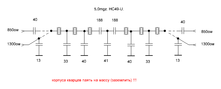

ваш фільтр напевно  можна включати і погоджувати різними варіантами для прикладу. 73!

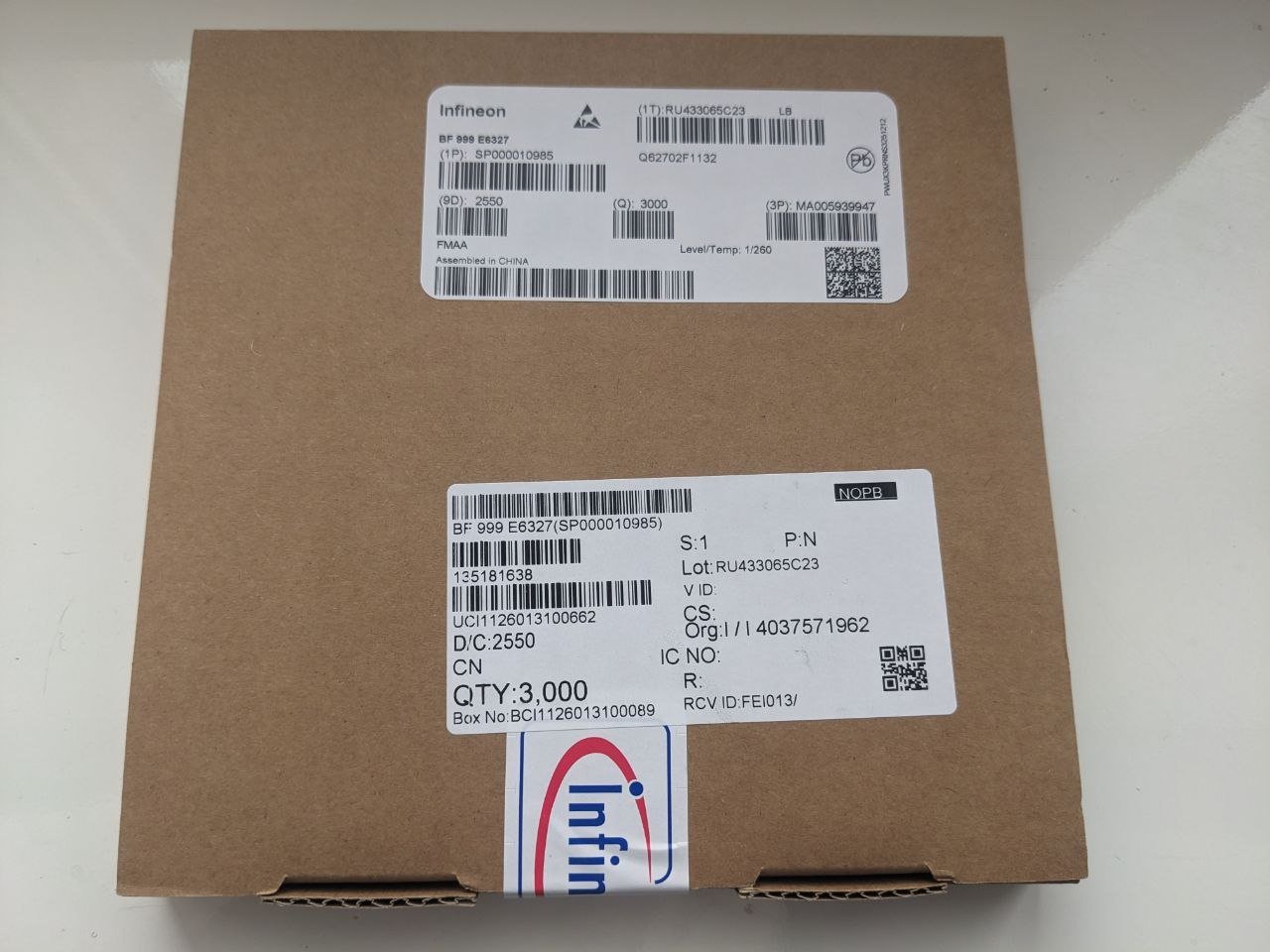

serge_m писав: ↑Чет березня 05, 2026 12:34 pm Тепер шукаю можливість купити цих транзисторів в достатній кількості, якщо знайду, то буду використовувати і з форумчанами зможу поділитись. Часи такі настали що RF транзисторами треба затарюватись наперед....
Власне, доповідаю. Катушку транзисторів зміг знайти і купити:
