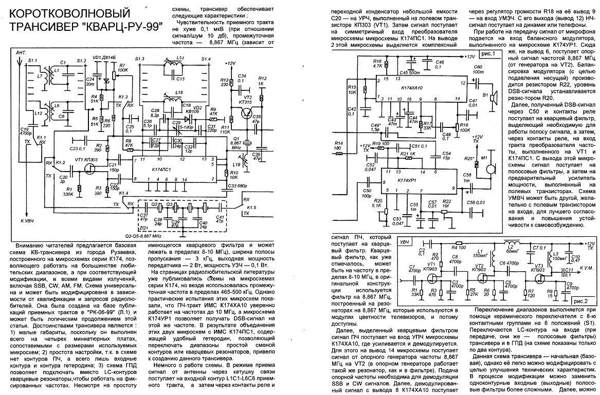

Був ще такий трансівер на К174ПС1:
І ще такий варіант
    73!
простий трансивер на ПС1      73!
  73!
Хочу рассказать о практической схеме смесителя.rar
(17.33 Кіб) Завантажено 1542 разів

Років 40 тому я зібрав трансівер Лаповка на 160метрів. Там після эмф стояв транзистор кп303Б. Підсилю́вач з регуліровкою підсилення. Два згоріло і я поставив з іншою літерою. І воно не запрацювало як слід. Ставив декілька, результат однаковий. Так що літера має значения!
UR5VFT писав: ↑Сер березня 11, 2026 1:06 am  73!
Усі схеми з журналу "радіоконструктор" треба публікувати з приміткою "Цю схему ніхто ніколи не збирав, навіть автор. Тому її треба сприймати як витвір абстрактного мистецтва, а не як керівництво до дії". 99,9% схем у тому журналі намальовані під копірку та непрацездатні.
