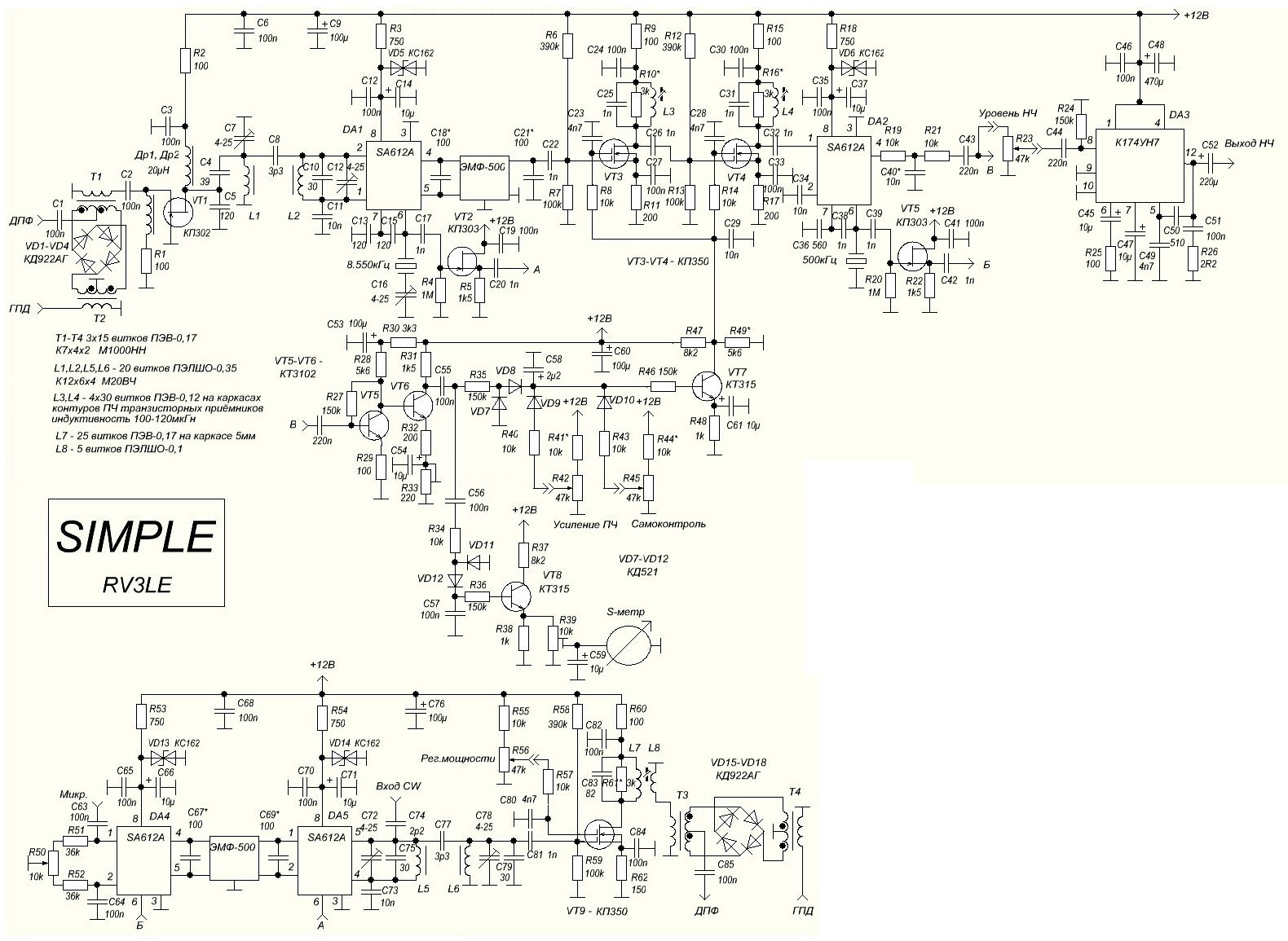

- проста схема трансівера для дачі за мотивами Монстрік- емф. Майже Радіо 76. працює відмінно. пробував кт 606 646 610 73!

Re: Схеми транзисторних трансіверів
А трансівер де? Я бачу фрагмент схеми приймача. Без АРП та ПНЧ, а це досить важливі вузли.
До того ж фрагмент дуже незбалансованої схеми, бо ставити між таким слабким діодним змішувачем та фільтром каскад з током спокою 100мА - це занадто.
я просто спробував такий варіант на деталях з тумбочки ідея від .. переходжу в розряд читачів .. удачі ..73!
- перед унч у мене такий самий унч на 2030 в типовому включенні ..
Без АРП це даже не приймач. А тим паче не трансівер.
