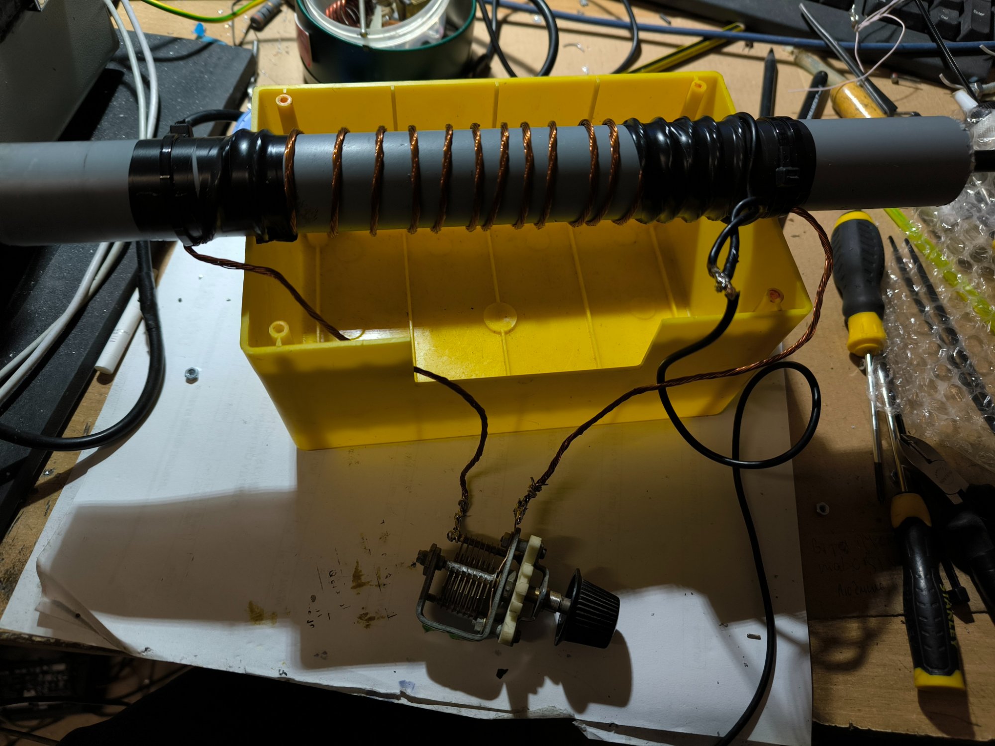

В зв'язку з великим рівнем завад на 80 м,та тим що (не від доброго життя) використовую там укорочений вертикал з узгоджуючим пристроєм в основі,вирішив шукати варіанти покращити прийом.
Один з варіантів за який взявся магнітні антени.
Феритова антена на данний момент складається з 11(скільки було) стрижнів діаметром 8 мм і довжиною 16,проникність 400НН(стандартні від радянських приймачів)...із стрижнів зробив два пучки в одному 6 в іншому 5 стрижнів.їх скріпив навколо текстолітової трубки такого ж діаметру,цю конструкцію помістив в сантехнічну трубку.Основна катушка має 17 витків літцендрату (13*0,42),змінний конденсатор  від 10до 53пф.Катушка зв'язку 4 витки (мідним дротом 2,5 кв)...

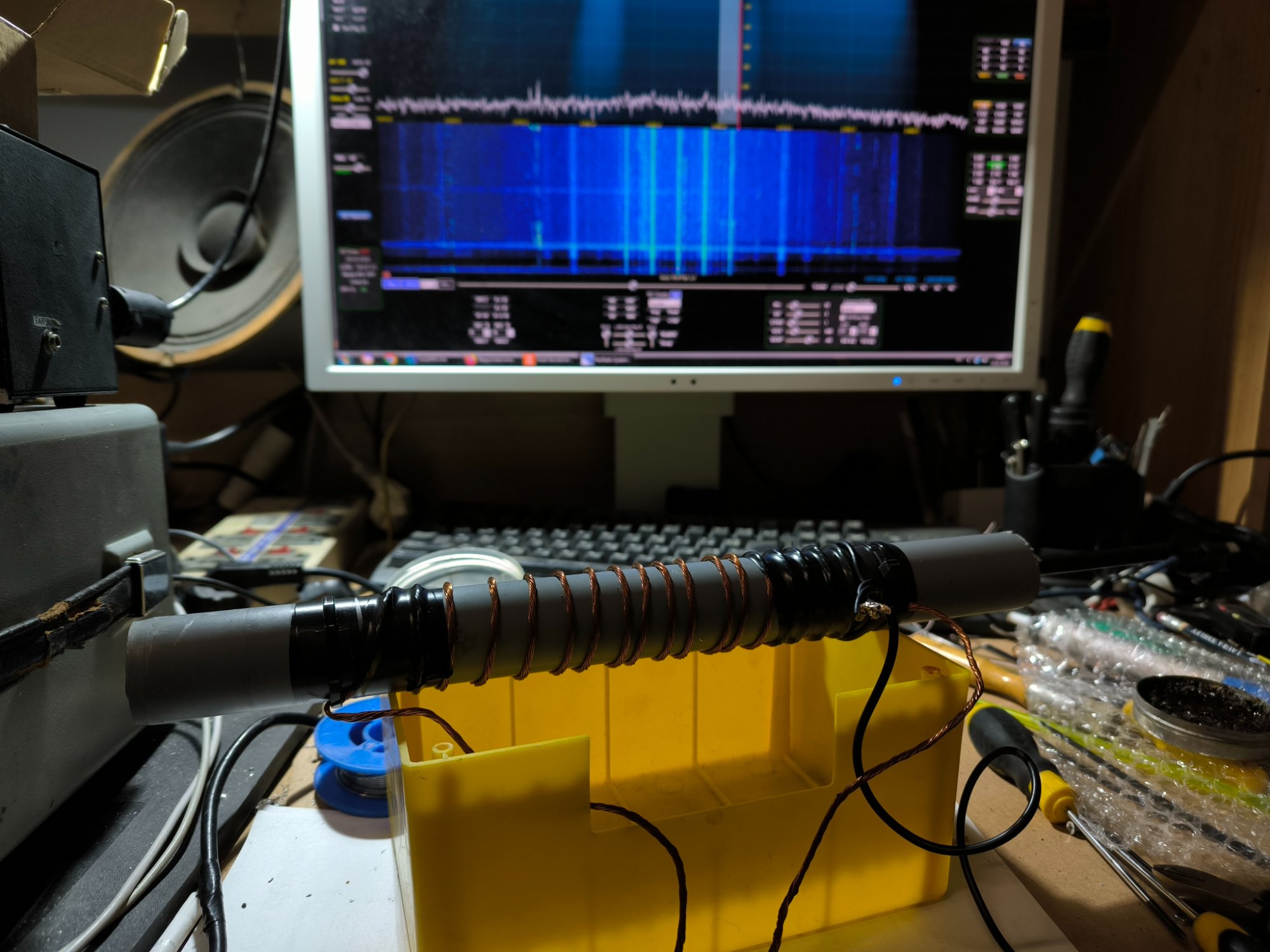

Після проведення декількох годин за експерементами,можу сказати що антенна працює не гірше а в деяких випадках краще від резонансного укороченого вертикалу...рівень шумів на 3-4 бали нижчий,сигнал звісно також слабкіший ,але приймати його комфортніше ...
Дуже критична по положенню в площині.і має направленні властивості...
Власне даю посилання на коротеньке відео...
