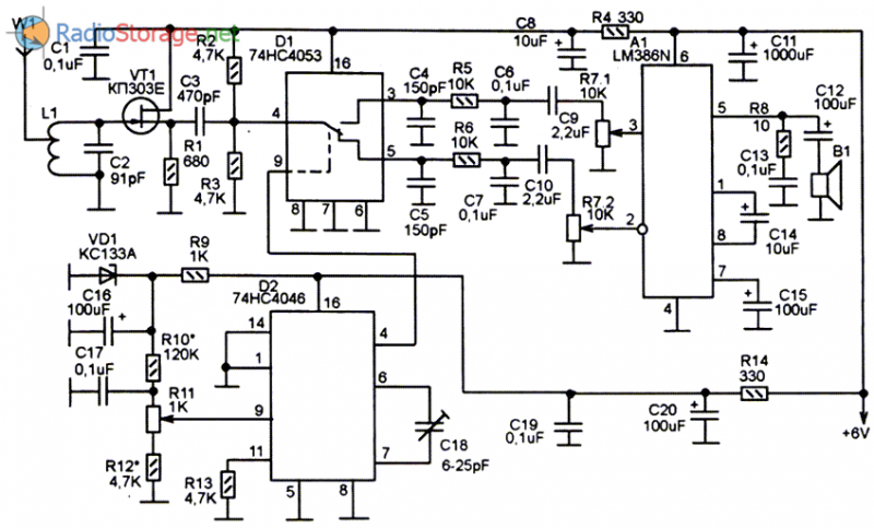

Попалася на очі схема , діапазон 20м . Хто що думає ?

Freddy писав: Вів березня 03, 2026 8:21 pm Попалася на очі схема , діапазон 20м . Хто що думає ?rk-0421-3.png
:D
для 20м буде низька чутливість. бажано додати диференціальний підсилювач по нч 73!

UR5VFT писав: Сер березня 04, 2026 8:36 am
для 20м буде низька чутливість. бажано додати диференціальний підсилювач по пч 73!
Немає там ПЧ. На схемі ганебно-примітивний приймач прямого перетворення. Приклад того, як не треба робити.

точно писав:
точно не пч а нч ... 73!

UR5VFT писав: Сер березня 04, 2026 6:19 pm
=0.95emякщо є 4053 робіть цей працює відмінно. джерело     73!
А ні кого не засмутило R5,R6 10K i C6,C7 аж 0,1 :shock:
А С4 і С5 по 150 пФ...якась фігня...

Ut5lp писав: Сер березня 04, 2026 7:40 pm
С4 і С5 по 150 пФ це якраз нормально. Так і потрібно для 74НС4053. А R5,R6 10K i C6,C7 аж 0,1-  це сурогатний ФНЧ. Але що він там фільтрує- навіть автор схеми не знає. дійсно-фігня якась.
=0.95emС4 і С5 по 150 пФ це якраз нормально...
Ну де ж нормально? Як найменьше 0,022...Подивіться схеми нормальних авторів.
А 10К і 0,1 частота зрізу 160Гц звук буде як через валянок.
