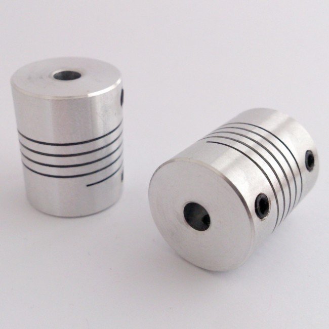

А не підскажете діаметр валу у таких перемикачів?бо є думка їх з'єднати ковбасою. За допомогою муфт.
Не підскажу, нема таких в наявності. Треба міряти. Ковбасою це Як? Треба довгий вал фрезерувати.
Через ось таку муфту. Береться ПГК на кілька галет, ззаду нього знімається одна чи дві і кріпиться муфта. І так ковбасою один на одним можна кілька впихнути.
 Думаю, суцільний вал надійніше буде, та й дешевше мабуть. Не буде розхилитуватись з часом.
Воно то так, але цей вал ж треба замовити, та й треба галети центрувати добре. А в випадку з муфтою - допускається відхилення в кілька мм.
